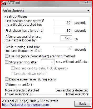

@ Kirror
steht dein atiscanner auf low overclocking ( also ganz links )wie im screen?? wenn ja so ist richtig :D
