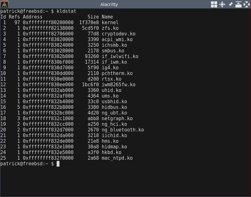

Ich hab weder einen Kernel Treiber noch sonst was aus Ports. Das einzige was ich aus Ports hate war Steam, bei der alten Installation. Bei der Neuen hab ich noch nichts aus Ports installiert.
Das bezweifle ich.
Theoretisch geht es zwar auf dem Desktop auch ohne. Nur macht das nicht wirklich Spaß, weil man dann nur irgendwelche "VESA"-Modes hat.
bzw. ich spreche nicht explizit von Ports, sondern von Packages und Ports. Je nachdem, was man benutzt.

Okokok. Ich sag ja schon gar nichts mehr. :-)
Wobei sich dann natürlich für mich die Frage stellt, ob das ein speziellen Grund hat.
Ich meine, wenn Dir das so reicht und Du auch via VESA alles so hinkriegst, wie Du es haben willst, ist es ja im Prinzip auch in Ordnung.

Das ist ein Laptop mit Intel Grafik.

Für Intel gibts den i915kms-Treiber (der im Wesentlichen auf dem entspricht, was im Linux-Kernel enthalten ist). Den kriegt man, wenn man das Package drm-kmod installiert.
Wie gesagt. Geht auch ohne, nur nutzt man dann ganz viel von der Grafikkarte nicht (inkl. der Stromsparmodi, was ja für ein Laptop nicht uninteressant ist).
