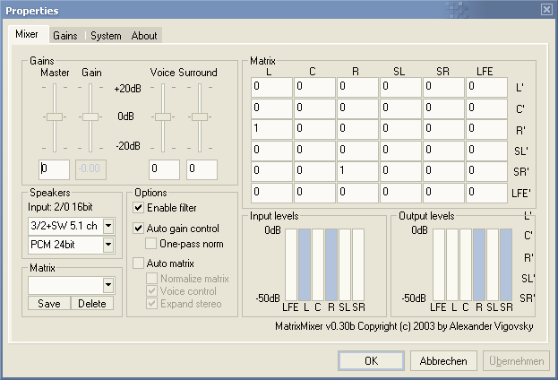

Yes, endlich eine Möglichkeit gefunden!
Das hier ist der Zauber-Filter:
http://matrix-mixer.sourceforge.net/
Das Ding bindet sich als Filter ins System ein und hat höchste Priorität, so dass es bei jedem Film, jedem Line-In Signal und überhaupt jeder Audioquelle mitgeladen wird.
Man starte also einen Film oder wie in meinem Fall das Audiosignal mit dem Media Player Classic. (Line-In kann man mit "File -> Open Device" öffnen). Nun klickt man in der Menüleiste auf "Play -> Filters -> MatrixMixer" und man bekommt das Bild, welches ich im Anhang hochgeladen habe.
Da kann man nun in die Tabelle überall Einsen reinschreiben, wo man den Output haben will. In meinem Fill will ich ein Stereo-Signal auf die beiden Lautsprecher verteilen, die jetzt gerade rechts von mir stehen, also Links -> Vorne Rechts; Rechts -> Hinten Rechts.
Also nehme ich zuerst die Spalte L und schreibe dann eine 1 in die Zeile R'.
So einfach kann das Leben sein, das funktioniert tadellos. Man kann sogar Profile speichern.
Damit wäre das Thema für mich endlich vom Tisch :D
