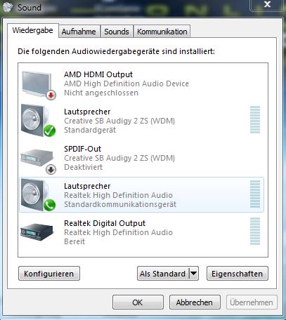

das mainboard is neu und hat einen hd-audio anschluss (realtek hd audio alc892), das gehäuse wie ich feststellte aber nur einen alten audio anschluss fürs frontpanel (von der steckerbelegung siehts nach ac97 aus - nur andere farben der isolierten kabel, dürfte zeitlich aber hinkommen, weil usb2.0 und firewire ebenfalls am panel sind) und registriert kein einstöpseln und schlägt nicht aus - und selbst wenn ich durch wildes ausprobieren irgendwann einen ausschlag bemerke in der liste der wiedergabegeräte, kommt nichts aus den kopfhörern. also egal was ich als standardgerät oder standardkommunikationsgerät auswähle.

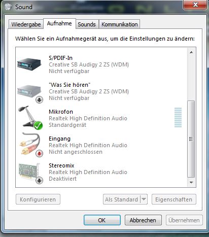

hinten angesteckt - krieg zwar n ausschlag in der wiedergabegeräteliste, aber weder kopfhörer noch mic funktionieren :/

yop. und wie beim windows eigenen test. bei diesem testklingeln von skype, seh ich den ausschlag, aber kommt nix ausm kopfhörer, und mic schlägt gar nicht aus wenn ich irgendwas ins mic quatsche (was ich im moment vor lauter gefluche eh andauernd tue :D) oder draufklopfe und hörs auch nich im kopfhörer, obwohls komplett aufgedreht is auf 80, mit verstärker.

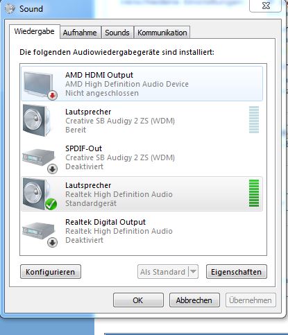

wenn du den kopfhörer als standart gerät definierst und musik abspielen tust, hast du dann sound?
nee. wie stummgeschaltet oder tot, trotz ausschlag. und ich hab im mixer mehrfach geschaut, ob der stumm oder runtergedreht is.

hmmm mysteriös ... steck doch mal die anlage oder andere boxen/kopfhörer ein während die musik an ist.
