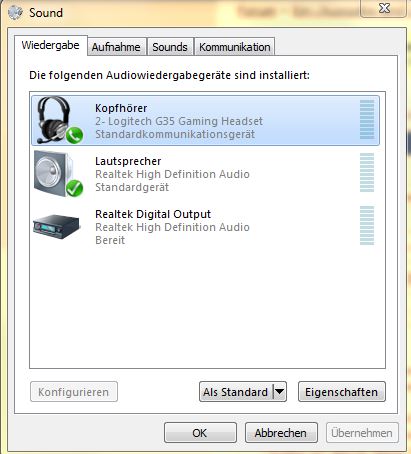

X__ schrieb:Hi, da ich mich auch gerade damit beschäftigt habe
und mit der AutoIt-Lösung nicht so wirklich zufrieden war (da sich immer das Wiedergabegerätefenster öffnet) ,
wollte ich gerne diese Alternative mal aufzeigen:
Ich habe das Programm NirCmd benutzt (das nebenbei bemerkt noch allerhand andere Sachen kann)
Die Umschaltung der Geräte erfolgt durch das Kontextmenü des Desktops, wo sich zwei
(oder mehr) neue Einträge befinden (also kein Hotkey - aber trotzdem komfortabel)
Die Hotkeyfunktion kann man aber durch die unten verlinkte Freeware "HotKeyMan" integrieren.
Damit kann man in einem Spiel das Device umschalten, ohne zum Desktop zu müssen.
Ich habe folgende Batch-Datei zum Installieren gebaut (muss als Administrator ausgeführt werden):
Code:copy "%~dp0nircmd.exe" C:\Windows\ copy "%~dp0nircmdc.exe" C:\Windows\ call regedit.exe /s "%~dp0Register.reg"
Die Datei Register.reg habe ich auch dazu gebastelt:
PHP:Windows Registry Editor Version 5.00 [HKEY_CLASSES_ROOT\Directory\Background\shell\Headset G35] "Icon"="C:\\Windows\\System32\\ddores.dll,6" [HKEY_CLASSES_ROOT\Directory\Background\shell\Headset G35\command] @="nircmd.exe setdefaultsounddevice \"Headset G35\"" [HKEY_CLASSES_ROOT\Directory\Background\shell\Lautsprecher] "Icon"="C:\\Windows\\System32\\ddores.dll,1" [HKEY_CLASSES_ROOT\Directory\Background\shell\Lautsprecher\command] @="nircmd.exe setdefaultsounddevice \"Lautsprecher\""
Wie ihr schon seht, habe ich die Standard-Lautsprecher
und ein G35 Headset. Die Zeilen könnte man natürlich beliebig anpassen,
(bzw. muss man anpassen, wenn man z. B. kein Soundddevice mit dem
Namen "Headset G35") hat und erweitern.
Angenehm finde ich auch die Nutzung von Systemicons aus der Windows-Datei "ddores.dll"
Hat zwar so noch keine Hotkey-Funktion, ist aber im Kontextmenü des Desktops
und man kann schnell und komfortabel umschalten, ohne dass sich das
Wiedergabegerätefenster öffnet.
Vielleicht kanns ja jemand gebrauchen.
Gruß
Edit:im Anhang alle Dateien, Achtung: die NirCmd-Version ist die 64 Bit-Version.
Für 32Bit müsste man nur die beiden NirCmd.exe durch die 32Bitter vom Hersteller ersetzen.
Edit 2: Die Hotkeyfunktion könnte man (beispielsweise) über die Freeware HotKeyMan erzeugen.
Edit 3: Ich habs grade mal mit dem HotKeyMan probiert (siehe Screenshot) :
Das Umschalten des Sounddevices funktioniert sogar aus dem laufendem
Spiel (getestet mit Darkstar One) heraus ohne unerwünschte Nebenwirkungen
(switch to desktop etc.). Wichtig scheint zu sein, dass man nicht die
Konsolenversion benutzt (NirCmdc.exe), denn damit wurde ich aus dem Spiel
zum Desktop zurückgeworfen. Mit der normalen Version klappt alles so, wie es soll.
