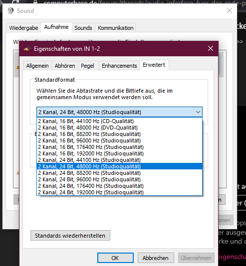

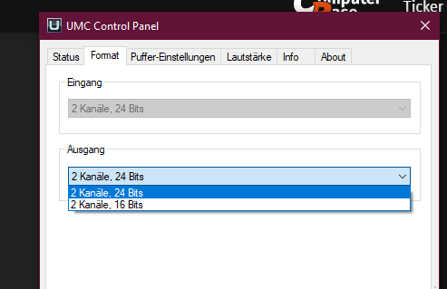

Der Behringer Treiber ist sehr minimalistisch und für einen normalo nicht wirklich verständlich, da muss man sich eben reinfuchsen ;)
Mir ist es trotzdem ein Rätsel, weshalb ich das Mic nicht auf auf 1 Kanal stellen kann..
sowohl in Windows als auch in der Behringer Software
