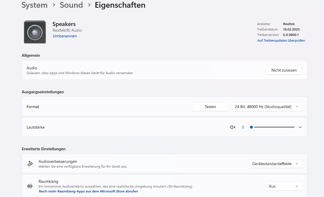

(in den Windows Sound Eigenschaften, wird es auch aufgeführt.
Beim Ausgangs format, kannst du ja einfach mal auf CD Qualität Umstellen und schauen ob das was bringt).
