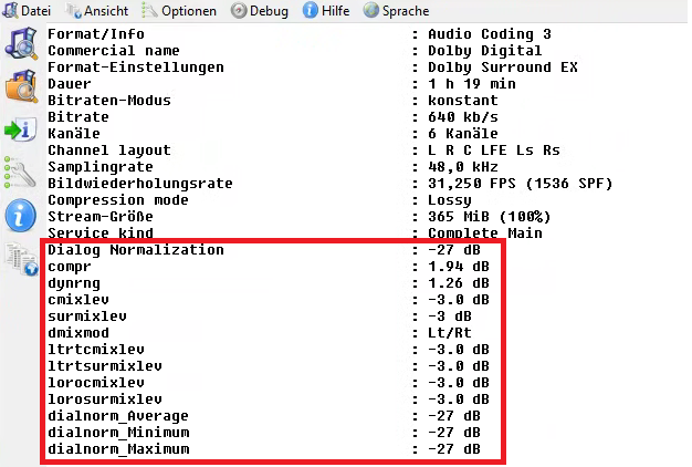

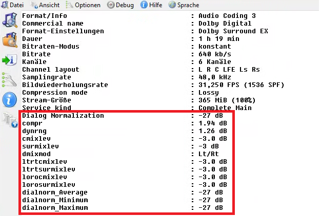

Jetzt bin ich auf diese Audiometadaten/Channeldaten gestoßen, die in der konvertierten Version fehlen (vgl. Bild).
Quelleformat ist alles mögliche von AC3 eac oder truehd. Zielformat ist Opus.
Kennt jemand von euch ein (kostenloses) (Konvertier-)Programm, was diese Metadaten überträgt?

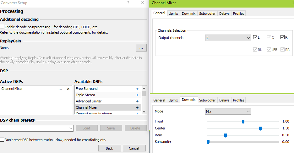

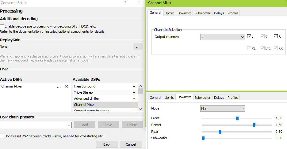

Ich mache mir die Stereoversion jetzt mit foobar 2000 und einem plugin. Gibts halt nur als 32bit, aber funktioniert ganz gut.
