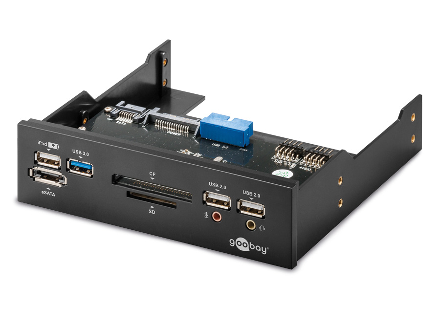

Somit deaktiviert man das komplette Frontpanel ... man könnte je nach Gehäuse auch ein neues Frontpanel in einen 5.25er Slot einsetzen und wieder neue funktionierende Anschlüsse dadurch haben.

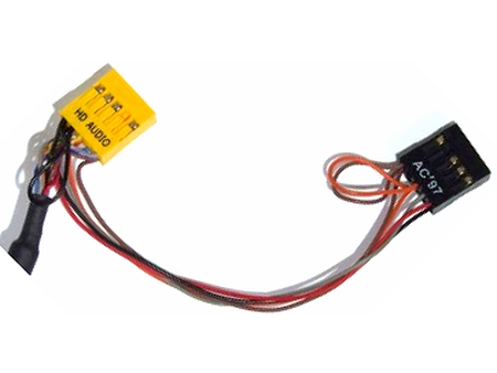

Weiterhin ein Kabel was z.b. AC97/HD-Audio das ungefähr so aussieht wirst sicher finden und rausziehen können. Und dann halt am Gehäuse festkleben oder wo hinstecken das es nichts auf oder unter dem Mainboard berührt.
Ein neues Front Audio Panel z.b. kostet auch nicht die Welt und hat sogar noch mehr Funktionen falls man daran weitere Kabel des Mainboards anschliessen kann.

da waren 3 kabel die so in etwa aussahen wie das auf deinem foto
das erste gezogen war vom card reader
das zweite gezogen nichts passiert
das zweite rein das dritte raus nichts passiert
das zweite nochmal raus zusammen mit dem dritten auf einmal ging der sound
das dritte rein und zweite draußen gelassen und sound geht immernoch
verstehe grade nicht warum es beim ersten mal nicht ging wo das kabel gezogen wurde...
auf jedemfall dankeschön
aber zur sicherheit das dritte kabel ist dann wohl für das mikrophon oder? weil ich solle ja nen bischen was lernen meintest du xD
