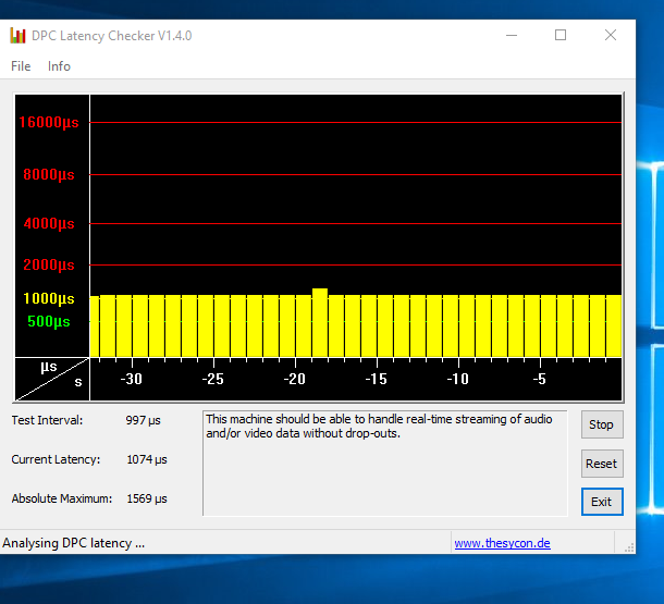

Hallo, wollte fragen jemand eine Lösung hat ich hab ein leichtes Knacken wenn ich auf Spotify zwischen den Liedern Switch und so auch leicht wenn ein Ton bzw Sound läuft Ingame etc. wenn der Ton aus ist höre ich kein Knacken. Alle Treiber und BIOS auf neuesten Stand hab Win 10 neue Aufgesetzt hat aber auch keine Besserung gebracht. Geräte-Manager hab ich auch schon einzelne Komponenten Deaktiviert sowie Audio Treiber neue Installiert. Intel Power Saving Optionen im BIOS Deaktiviert. Vieleicht kann mir einer Helfen bin schon am Verzweifeln :(. Hab auch schon anderes Headset Ausprobiert und andere Soundkarte keine Besserung. Dateien hab ich eingefügt

Hab jetzt Treiber Deinstalliert für Audio und alle anderen Geräte im Geräte-Manager deaktiviert leider sind die Latenzen immer noch bei 1000 und HD Audio hab ich im BIOS deaktviert leider auch keine Besserungen
Das tool dpc latency ist nicht win 10 kompatible
besser ist lantencymon von resplendence
Ok sind genauso wie auf dem Bild oben wenn ich Spotify Lieder wechsel bekomm ich am anfang ein Leichtes Knacken/Klicken kurz bzw im lied auch
Du könntest noch testweise einmal alle anderen nicht benötigten Geräte vom USB trennen.
