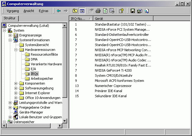

hm, also meine irqs machen keine probleme.
auf irq 7 liegen seit ich apic deaktiviert hab: 2*usb onboard, lan onboard, sound onboard, agp-graka, pci-lankarte
und das läuft perfekt :)
Das liegt alles auf einem IRQ und funzt auch noch?? Kann ich mir gar nicht vorstellen. :D

hier meine irqs *g* und das rennt, wie gesagt. :)
