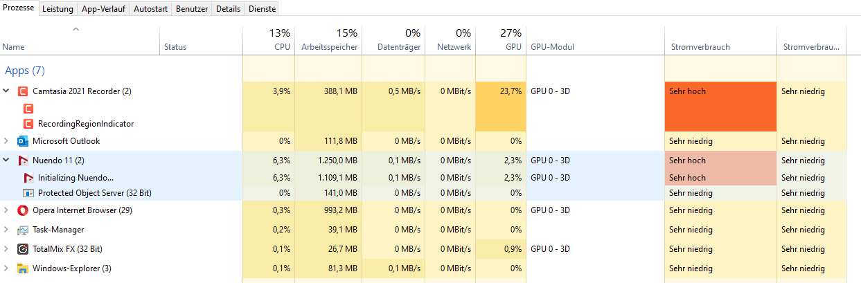

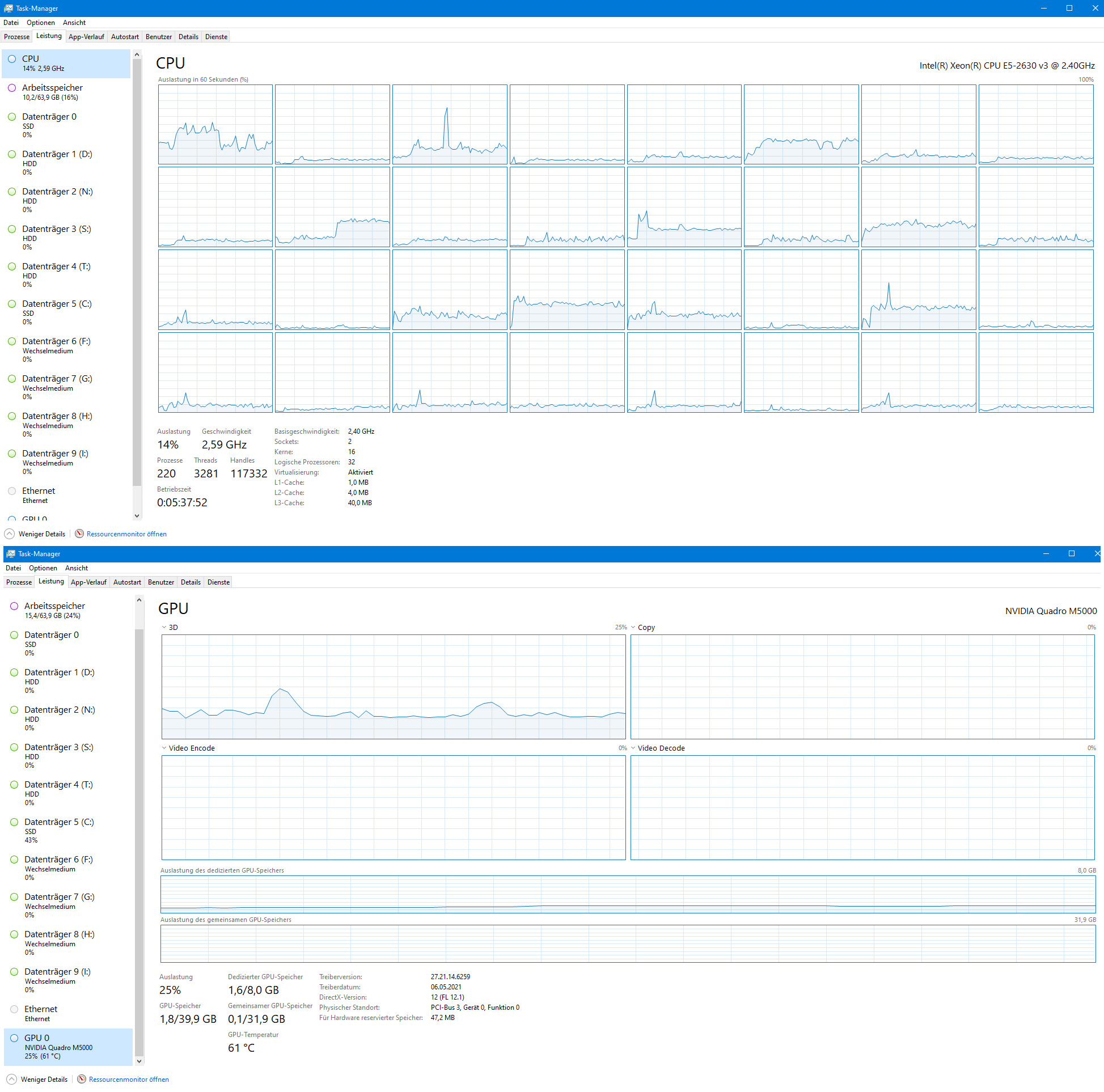

Sorry, hier ein Auszug aus dem Taskmanager während ich versuche mit Camtasia aufzunehmen:

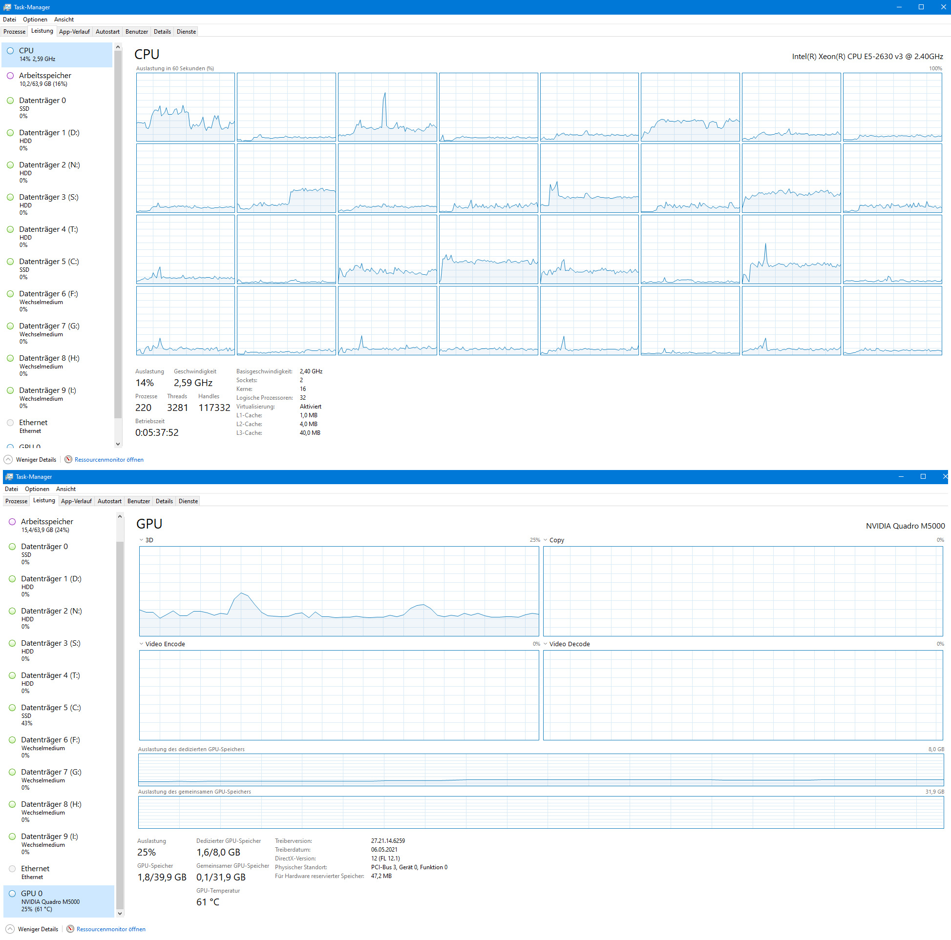

Und was sagen CPU & GPU im Reiter Leistung dazu?
CPU und GPU Auslastung:
Tja, da ist ja jetzt erst mal nicht wirklich was verdächtiges. Also im Moment fällt mir dazu nichts Gescheites ein.

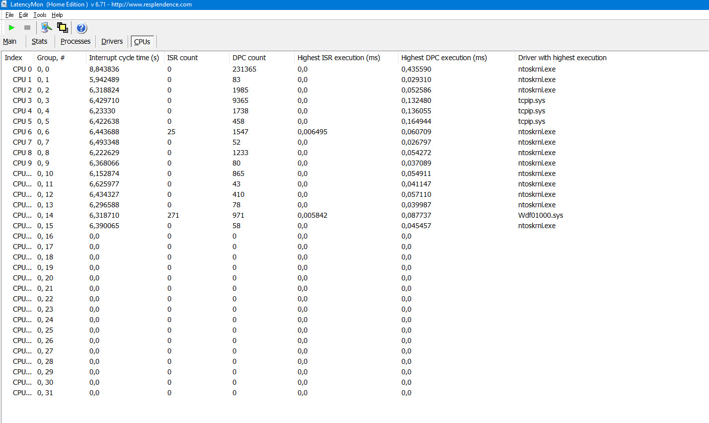

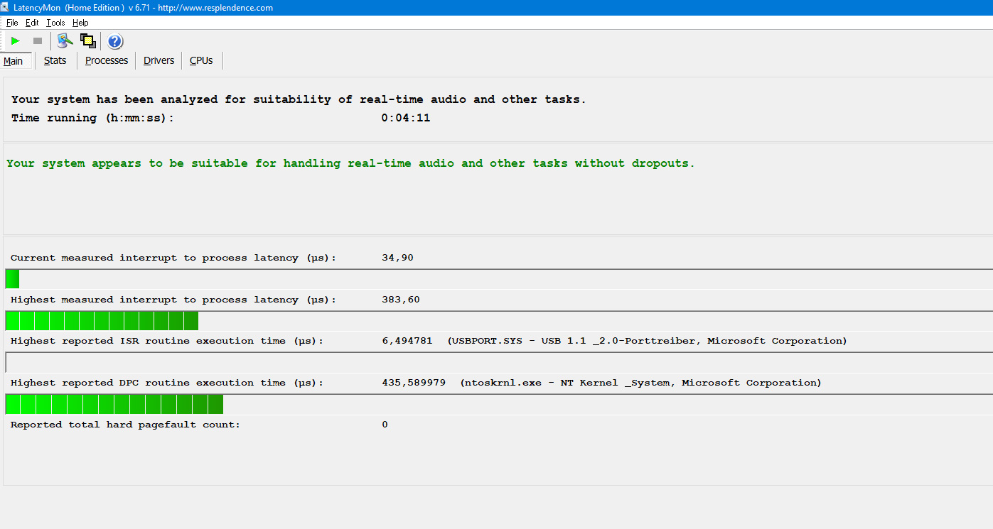

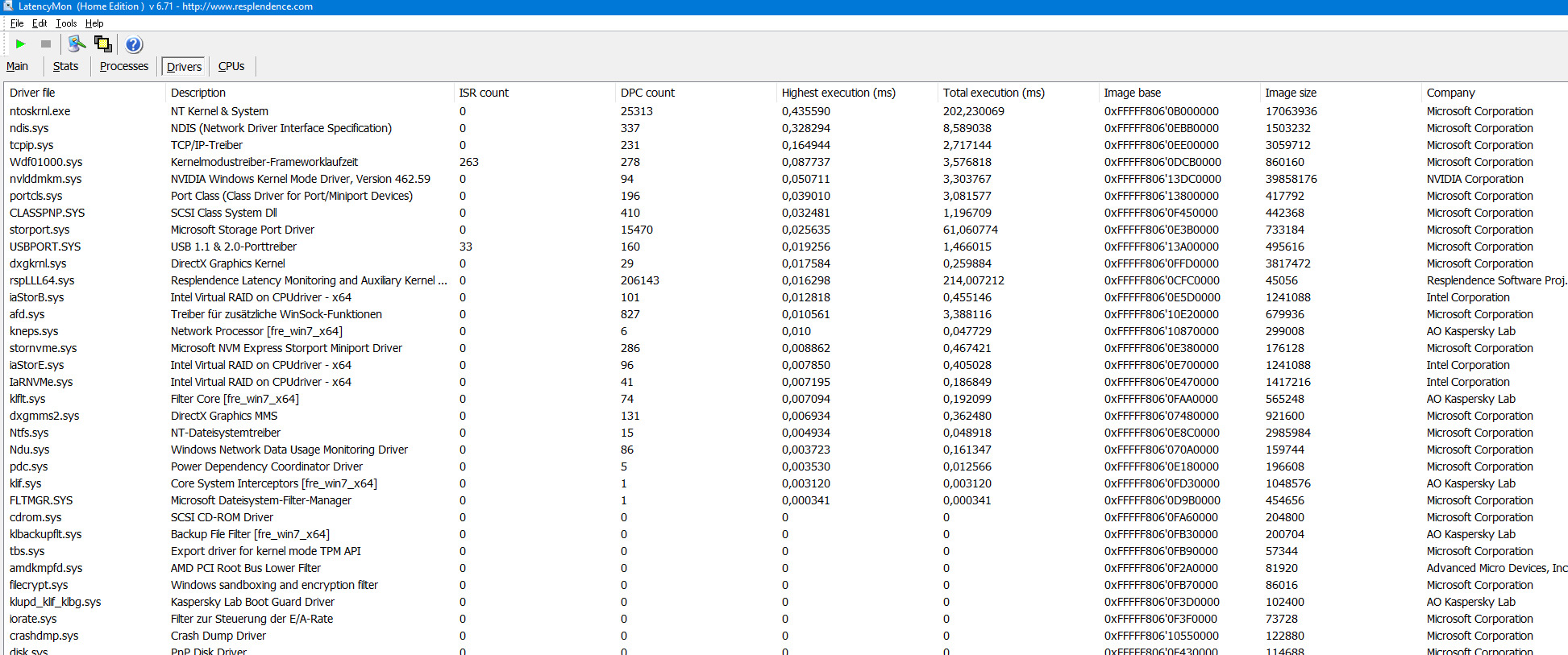

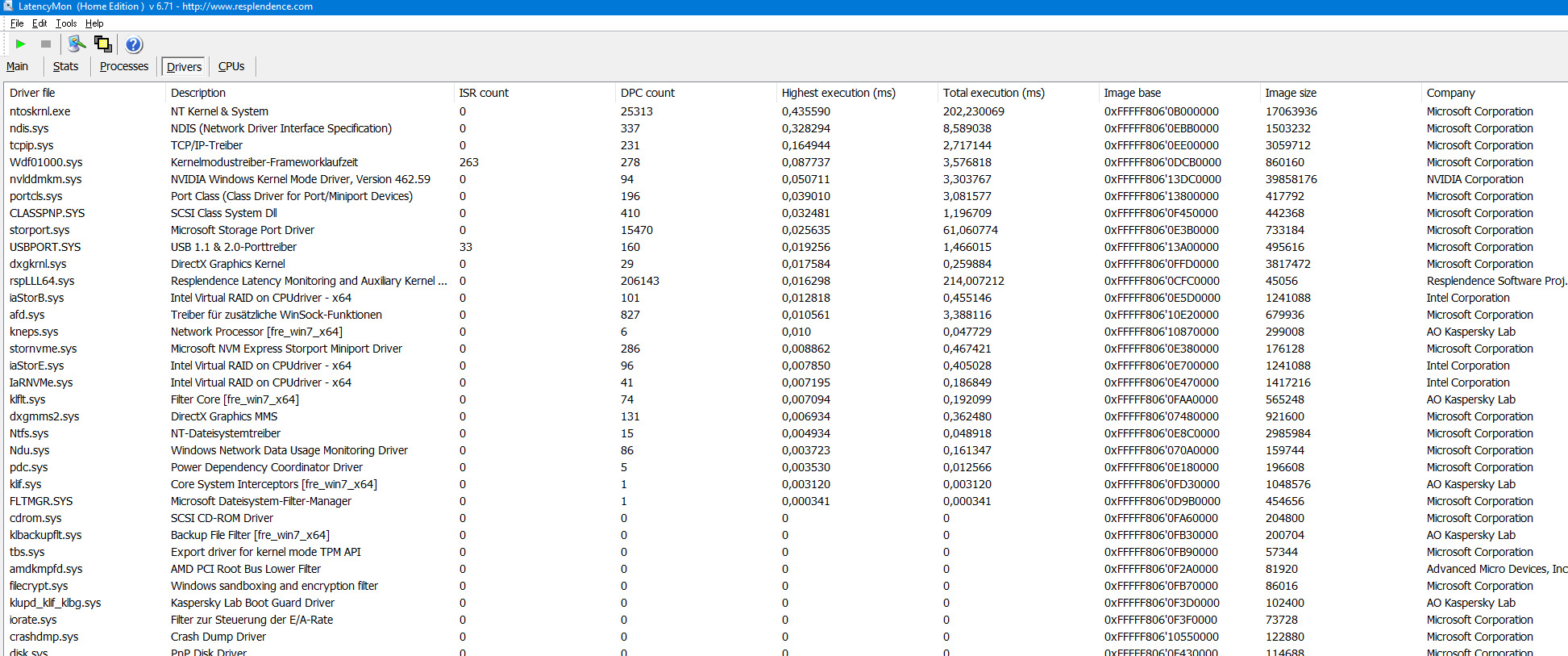

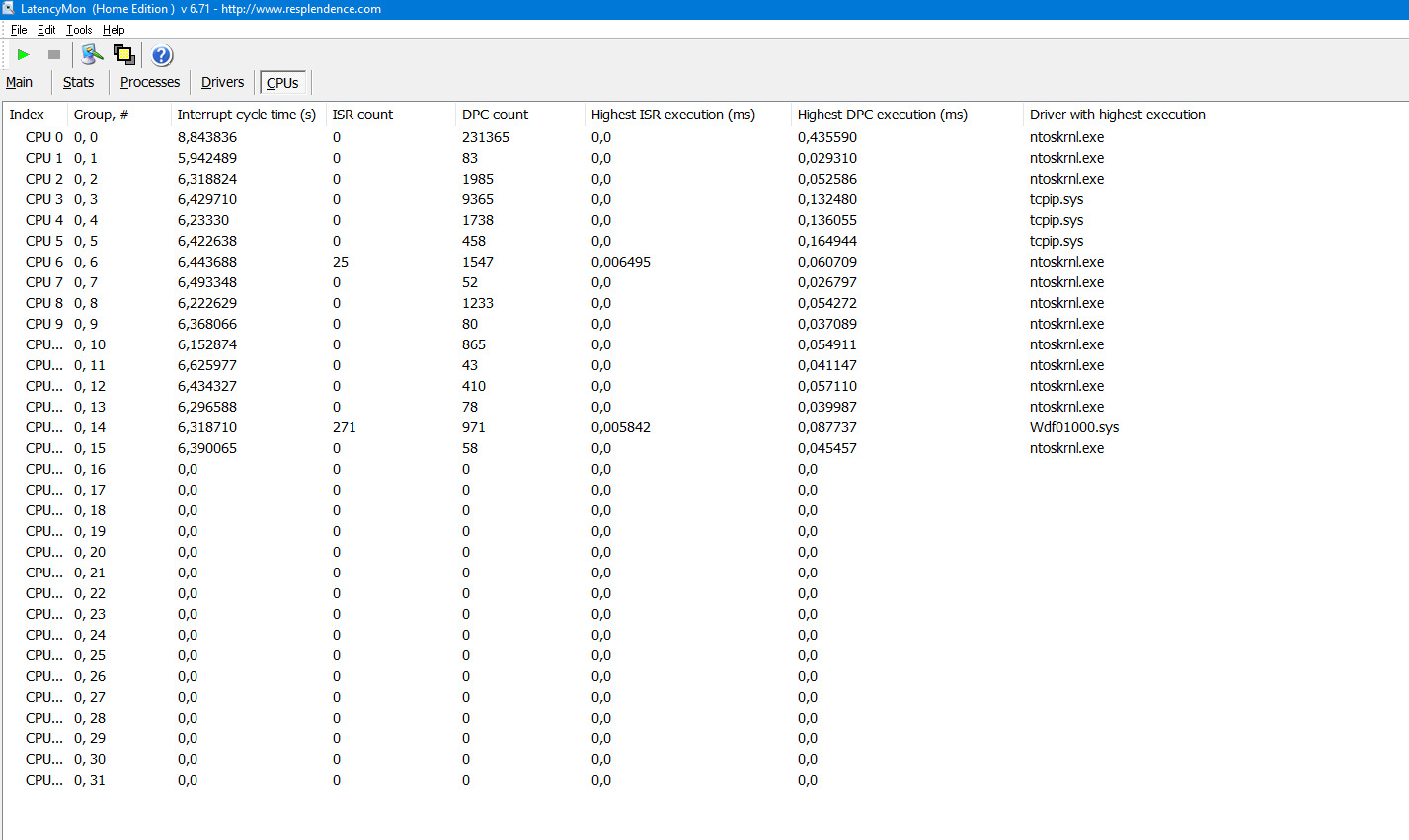

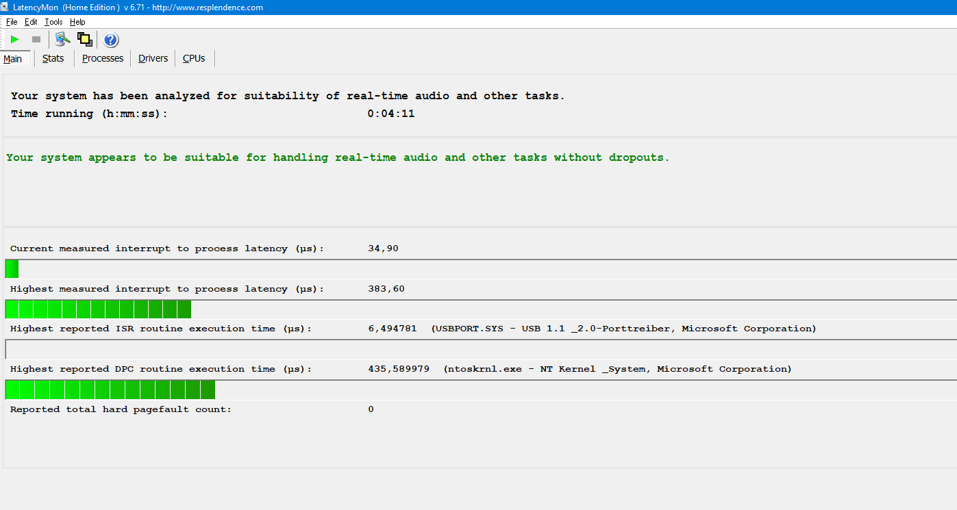

LatencyMon hatte ich auch schon ein paar Mal laufen lassen, stimmt. Aber das war mir ein bisschen zu hoch.
Anbei die Analyse:
