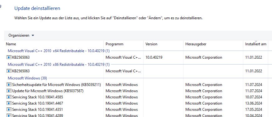

Jetzt habe ich beide deinstalliert. Leider alles wie vorher.
Allerdings stehen beide Updates auch wieder oder immer noch in der Liste der Updates, die ich deinstallieren kann. Wurden die beim Neustart gleich wieder installiert? Ich habe vor dem Neustart automatische Updates ausgeschaltet...
Würde sich das letzte Update sogar auf Sound über HDMI auswirken wärest du mit diesem Problem vermutlich nicht alleine...
