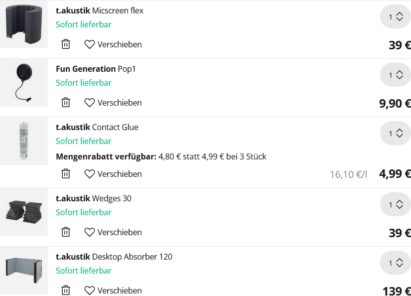

  2. Lokale Absorber, mit ein bisschen Eigenbau. Siehe diesen Einkaufswagen:

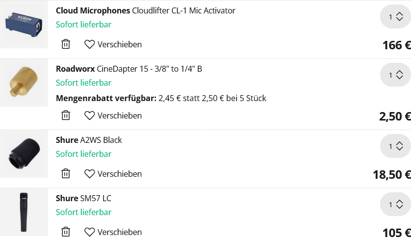

Selbst 2. wäre aber immer noch eine Menge Geld, wenn man den Wert des Mikrofons bedenkt. Ich frage mich daher, ob es nicht klüger wäre, es zu verkaufen und stattdessen ein moderneres Mikrofon mit digitaler Filterung zu kaufen, bei dem ich mich weniger darum kümmern muss, meinen Mietraum mit massenweise Isolationselementen zu bestücken.
Nach etwas weiterer Recherche Tendiere ich zu einem klassische SM-57. Mit dem dazu empfohlenen CL-1 geht es aber auch schnell bergauf mit dem Preis.
Was haltet ihr davon bzw. würdet ihr vorschlagen?
Ein Kondensatormikrofon ist eine suboptimale Entscheidung für laute Umgebungen.
Ich würde es mit so einem "Screen" probieren um das Mikrofon möglichst gut abzuschirmen.
Zusätzlich nutze über die Aufnahme (mit VST Plugins z.B. für AMD, Nvidia oder RNNoise https://github.com/werman/noise-suppression-for-voice) um Störgeräusche zu filtern. Die Filter sind mittlerweile einfach zu nutzen uns funktionieren in vielen Fällen sehr gut.
Vorgensweise:
1. Optimieren dein Abstand zum Mikro. Kondensatormikrofone nutzt man am besten mit etwa 10-20 cm Abstand. Nahfeld darunter.
2. Reduziere die Mikrofonverstärkung auf das Minimum. Es sollte kein Rauschen zu hören sein.
3. Nutze ein Noise Gate d.h. es wird nur Ton aufgenommen, wenn du auch Lärm machst.
4. Nach dem Noise Gate richte die Noise Suppressions (RNNoise) ein
5. Optional: richte ein Sound Kompressor ein.
6. Höre dir das Ergebnis genau an und justieren alle Einstellungen fein ein. Das wird länger dauern.
7. Bei Bedarf können wir dann noch mal über neue Hardware wie Schallabsorber sprechen.
Spiele mit den Einstellungen von 3, 4 und 5 jeweils individuell. Die Funktion ist jeweils ein VST Plugin und lässt sich mit quasi jeder Aufnahmepipeline nutzen.

Wer bitte hat dir den Cloudlifter zu einem SM57 empfohlen?
Ganz klassisch wird das Teil zu einem SM 7 B empfohlen, weil das beim Output etwas schwach ist. Beim SM 57 hast du dieses Problem eher nicht.
Ich frage mich aber auch wer das Gerücht in die Welt gesetzt hat, daß SM 57 oder SM 7 B so etwas wie eine "digitale Filterung" aufweisen. Beide Mikros sind mehr oder weniger normale dynamische Mikrofone mit klassischem XLR-Ausgang, wobei das SM 7 B eher ins Studio gehört. Das SM 57 ist eher der Klassiker für den Gitarren-Amp, ein Instrumentenmikro eben. Wobei das Teil auch schon für Gesang genutzt wurde. Ich weiß bloß gerade nicht von wem.
Wobei ich mir jetzt auch unsicher bin ob ein dynamisches Mikro deine Probleme wirklich lösen würde. Ja, die Dinger sind eindeutig unempfindlicher gegenüber Umgebungsgeräuschen als Kondensatoren, aber du mußt natürlich auch entweder passenden stimmlichen Input liefern, oder mit der Verstärkung entsprechend hoch gehen.
Im übrigen muß man sich (vor allem als Anfänger) jetzt auch nicht unbedingt in riesige Unkosten stürzen beim Mikrofon. Ja, das SM7 B ist beliebt bei Youtubern und es sit sicherlich kein schlechtes Mikro, aber es ist auch nicht das magische Amulett für das es viele halten. Aber prinzipiell ist das AT 2020 durchaus ein vernünftiger Allrounder.
Den Screen aus meinem ersten Screenshot oder was anderes?
So war das nicht gemeint. Ich habe zunächst an speziell abgestimmte Podcaster/Youtube Mikros gedacht wie das Blue Yeti. Das Sm57 gehört selbstverständlich nicht in diese Kategorie, soll aber aufgrund seiner Richtung und dynamischen Eigenschaften allein gut zur Filterung sein. Einige schwören darauf für Stimmaufnahmen, siehe hier
Serana schrieb:
[...] aber du mußt natürlich auch entweder passenden stimmlichen Input liefern, oder mit der Verstärkung entsprechend hoch gehen.
Dafür genau war ja der Cludfilter gedacht.
Ja sowas in der Richtung. Aber stell weitere Komponenten erst einmal weiter nach hinten an. Schau erstmal was geht mit dem was du hast.
Ausnahme: Popschutz. Ein Popschutz ist immer gut zu haben. Hat aber nichts mit deinen "Nebengeräuschen" zu tun sondern mit störenden Plosivlauten in der Stimme. Und eine Form von schwebender Aufhängung um Körperschall zu vermeiden. Aber: Körperschall kann man relativ gut mit einem Bandpass filtern. Also auch kein Stress.
