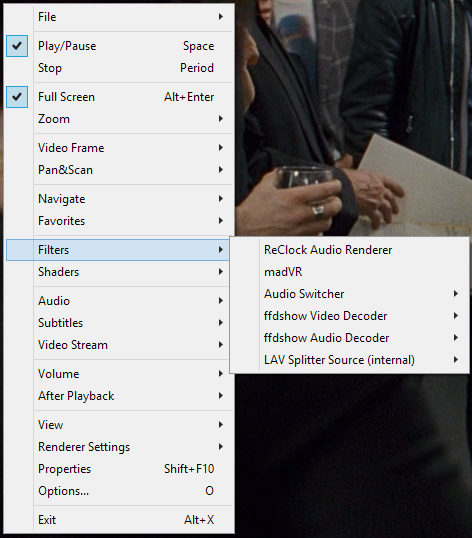

ffdshow -> Tray, dialog & paths als erster Anhaltspunkt. Weiterhin was erscheint im MPC im Kontextmenü im Punkt Filters? Es sollte wie im Screenshot aussehen. Geh mal in die Optionen, deaktivier die internen Filter, bei externen Filtern fügst du ffdshow hinzu und wählst "Prefer" als Option.

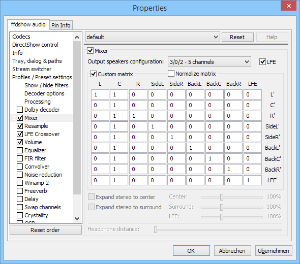

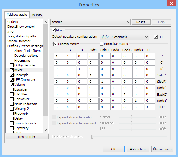

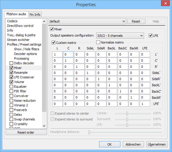

Dann macht der Flashplayer einfach nen Copy-Upmix. ffdshow macht eben einen Expand, das sind zwei konzeptionelle Unterschiede. Wenn du alle Lautsprecher gleich laut haben willst, musst du die Matrix selbst anpassen. Vielleicht ein paar Beispiele:
Kanäle = oben, Lautsprecher = rechts
Standardeinstellung: Jeder Input-Kanal auf dem entsprechendem Lautsprecher mit gleicher Lautstärke.
Hier wird der Center-Kanal auf die Frontlautsprecher (links/rechts) gelegt mit gleicher Lautstärke.
Und schließlich der Center-Kanal auf alle Lautsprecher mit gleicher Lautstärke.
Willst du die Lautstärke beeinflussen, musst du entsprechend einen Wert zwischen 0 und 1 verwenden. Wie siehst du ja, wenn du beispielhaft Normalize matrix aktivierst.
