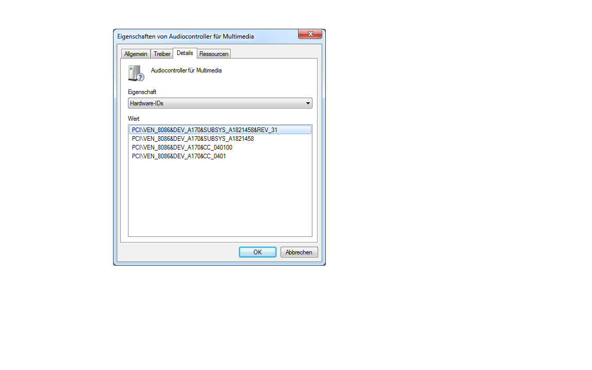

Im Gerätemanager wird mir der Audiocontoller als unbekanntes Gerät angezeigt,hier die Hardware ID.
PCI\VEN_8086&DEV_A170&SUBSYS_A1821458&REV_31
PCI\VEN_8086&DEV_A170&CC_040100

Und Google spuckt nichts zu "PCI\VEN_8086&DEV_A170" aus ?
Wobei der Vendor 8086 Intel ist und das Device dazu Intel Smart Sound, versuch dazu was zu finden.

Das ist auch kein Realtek Soundcodec. Das ist eine Intel Soundkarte. Vermutlich von der iGPU Deiner Intel CPU. Für den HDMI Sound.

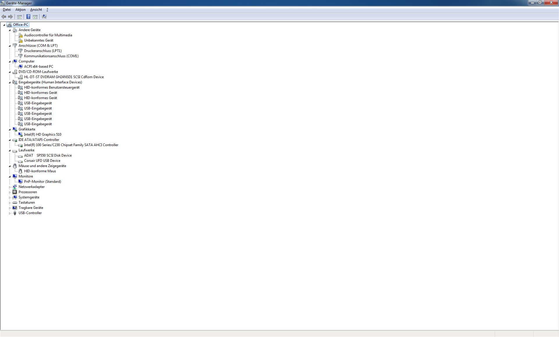

Dann wäre ein Screenshot des Gerätemanagers hilfreich. Mit dem unbekannten Gerät und der aufgeklappten Sektion Audio, Video Gamecontroller und der Sektion Audioausgänge und Eingänge.

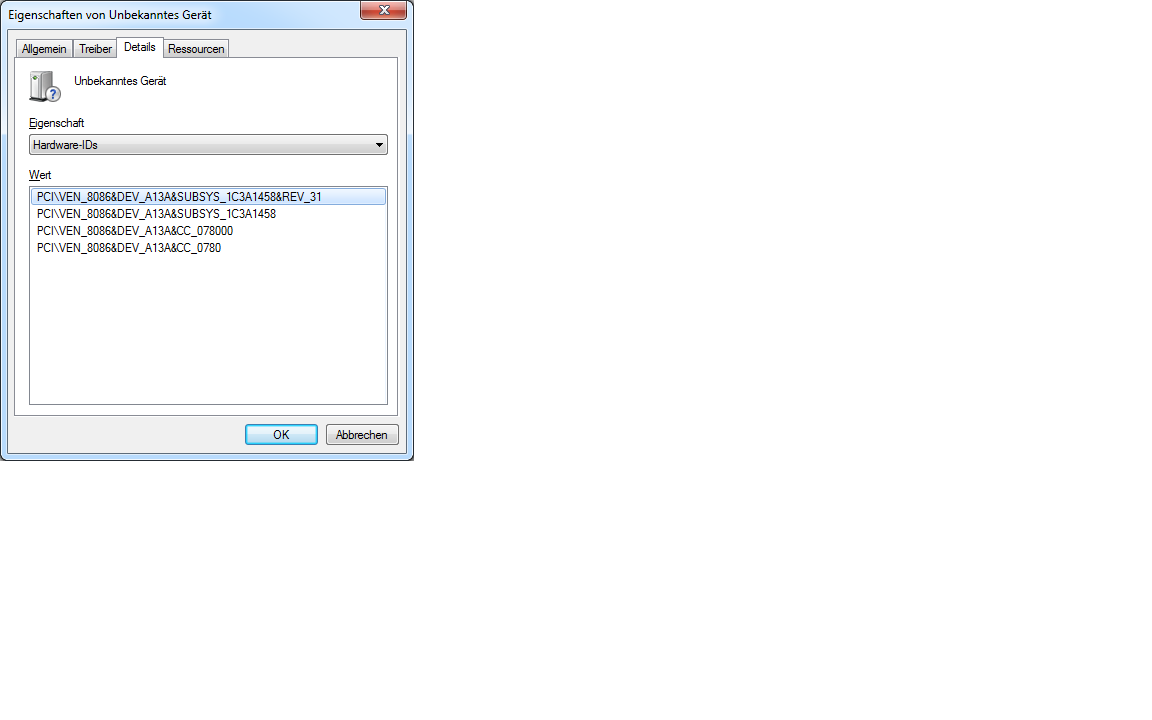

Und die IDs der beiden unbekannten Geräte?

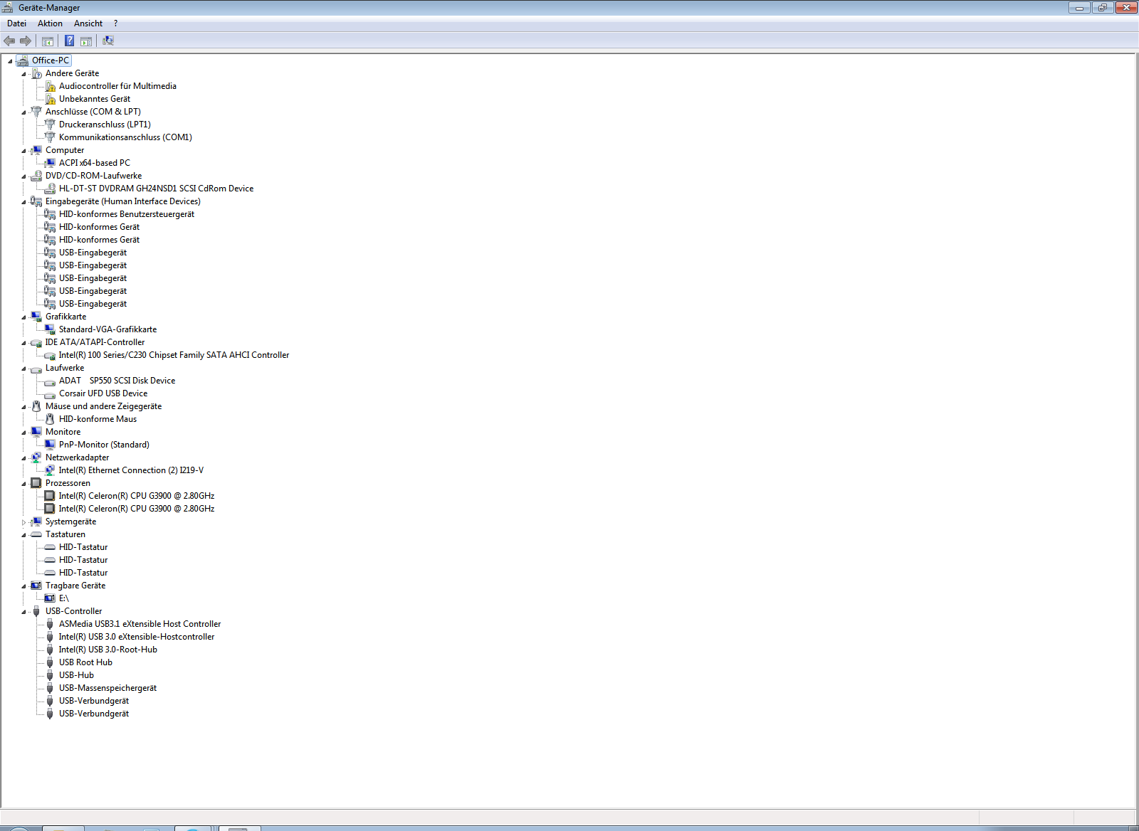

Der Intel Grafikkartentreiber ist nicht installiert. Siehe Standard VGA Grafikkarte. Das solltest Du auch mal machen. Dann wird das im ersten Beitrag zitierte Gerät wohl nicht mehr uninstalliert sein.
Also der Grafiktreiber scheint nicht installiert zu sein, sonst würde da vermutlich irgendwas mit Intel stehen?
Hier mit Installiertem Grafiktreiber.

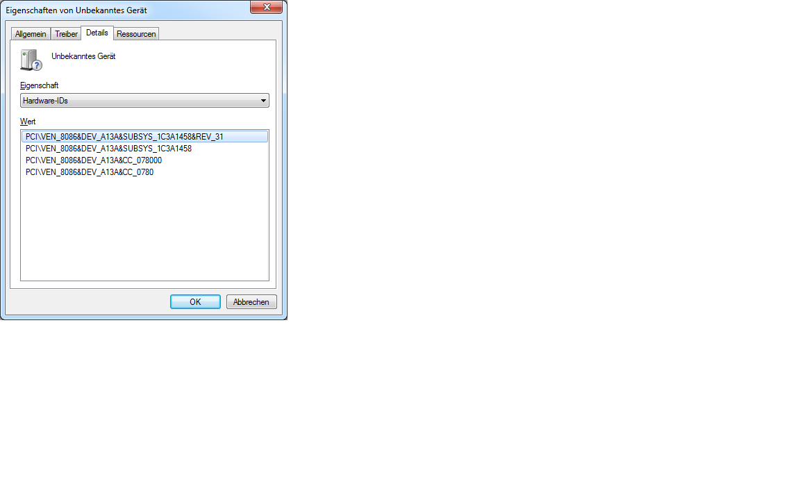

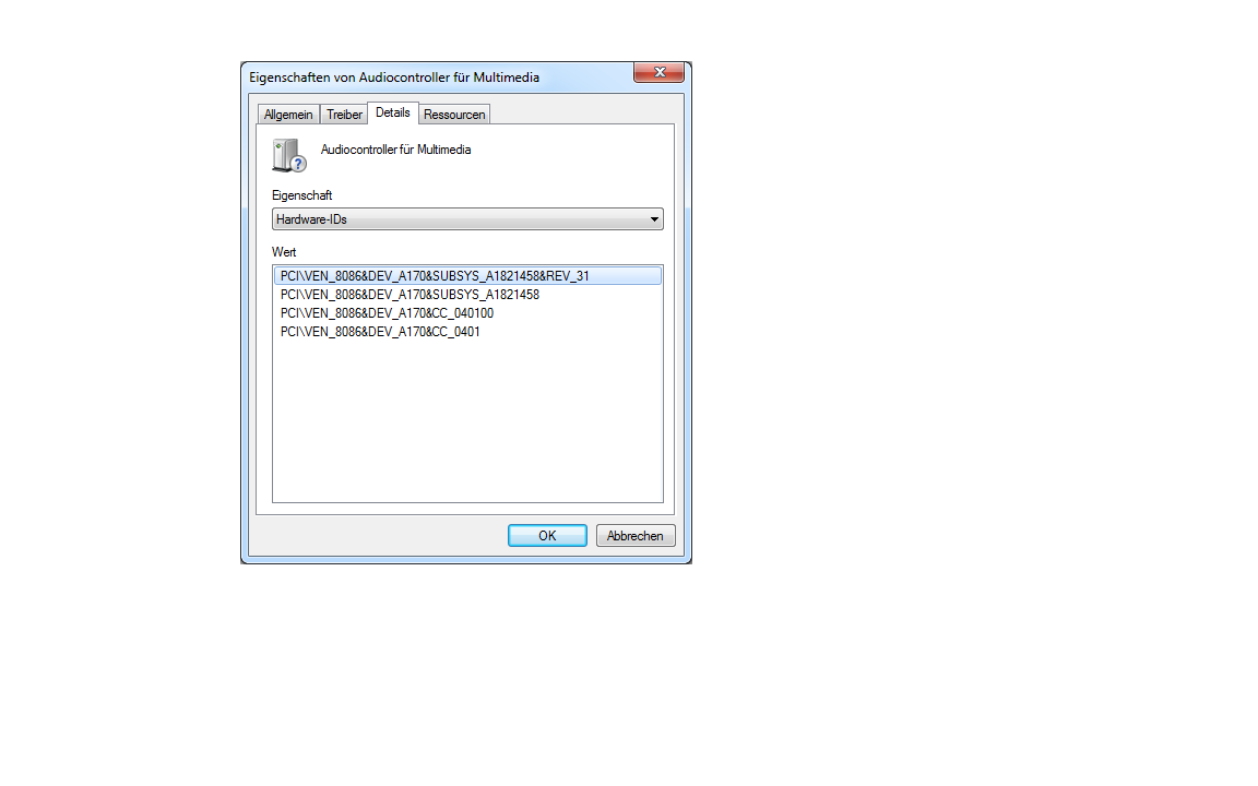

OK, A13A ist die "Intel Management Engine", das andere der Intel Smart Sound.
