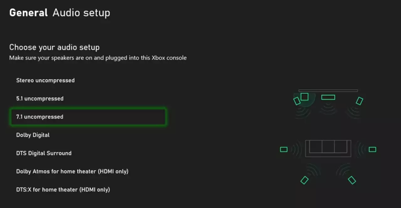

Um Ihre Einstellungen anzupassen, drücken Sie die Xbox-Taste , um den Guide zu öffnen. Wählen Sie Profil und System > Einstellungen > Allgemein > Lautstärke und Audioausgabe aus. Unter Lautsprecheraudio können Sie die folgenden Einstellungen anpassen:
HDMI-Audio – Halten Sie diese Einstellung auf Stereo nicht komprimiert bei, es sei denn, dass HDMI-Kabel ist an einen Empfänger angeschlossen, der unkomprimierte 5.1- oder 7.1-Signale verarbeiten kann. Wenn Ihr Empfänger mit diesen Formaten funktioniert, wählen Sie das Format aus, das am besten zu Ihrem System passt. Bei Formaten mit der Bezeichnung „Nur HDMI” wird optisches Audio automatisch deaktiviert (wenn der optische Anschluss vorhanden ist).
https://support.xbox.com/de-DE/help/hardware-network/display-sound/choosing-speaker-audio-output
Wie sieht es hiermit aus?

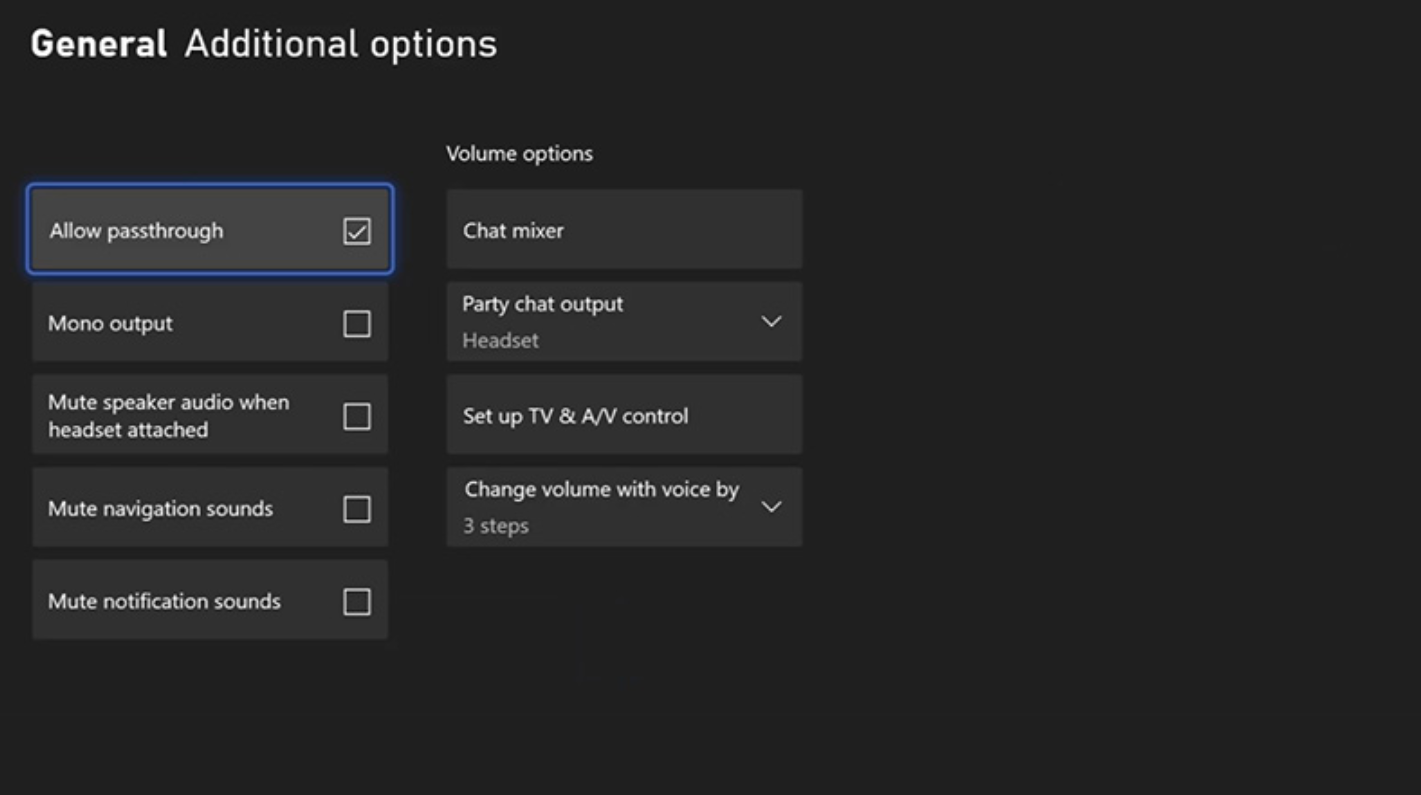

Um auf Audio-Passthrough zuzugreifen, drücken Sie die Xbox-Taste , um den Guide zu öffnen, und wechseln Sie dann zu Profil und System > Einstellungen > Allgemein > Lautstärke und Audioausgabe > Zusätzliche Optionen > Passthrough zulassen.
https://support.xbox.com/de-DE/help/hardware-network/display-sound/audio-passthrough
Leider unterstützt dein Fernseher kein eARC, wobei das bei deiner Soundbar womöglich verschmerzbar ist, was du vermeiden solltest sind die komprimierten Formate für die Soundausgabe. Vereinfacht ausgedrückt, bleibt dir eigentlich nur "Stereo uncompressed" übrig wenn du keine Verzögerung haben willst.

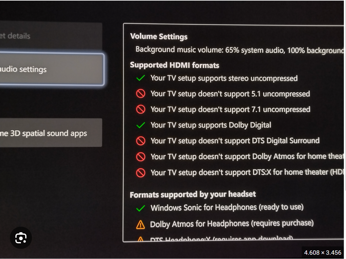

Passthrough ist bei der Xbox eingestellt.
Stereo unkomprimiert, genauso wie Dolby Digital und DTS wird unterstützt.
Unkomprimierte Soundformate werden nicht unterstützt.
Die Soundbar unterstützt kein DTS daher wundert es mich, dass dies bei der Xbox dennoch grün markiert ist.

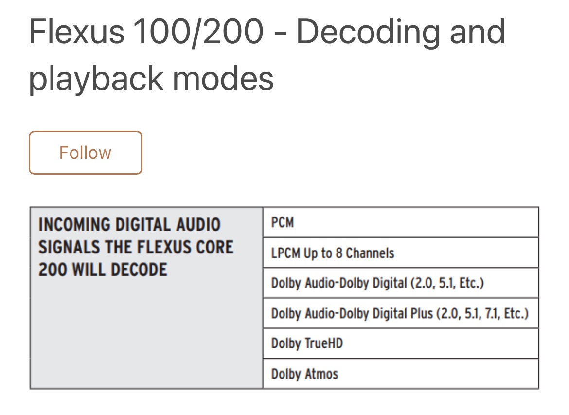

Laut Datenblatt von Klipsch sollte diese LPCM Mehrkanal eigentlich unterstützen.
Hier spielen alle Geräte in der Kette eine Rolle, diese Daten holt sich die Xbox vom Fernseher über DDC. Der wiederum schaut nach was die Soundbar kann und sollte eigentlich nur zurückmelden was die gesamte Kette fähig ist zu verarbeiten.
Ob hier die Daten von der Soundbar falsch übermittelt werden, ob der Fernseher ein Downmixing von DTS zu PCM durchführen will, oder hier noch Fallstricke in der Konfiguration sind, kann man ohne genauere Analyse nicht feststellen.
