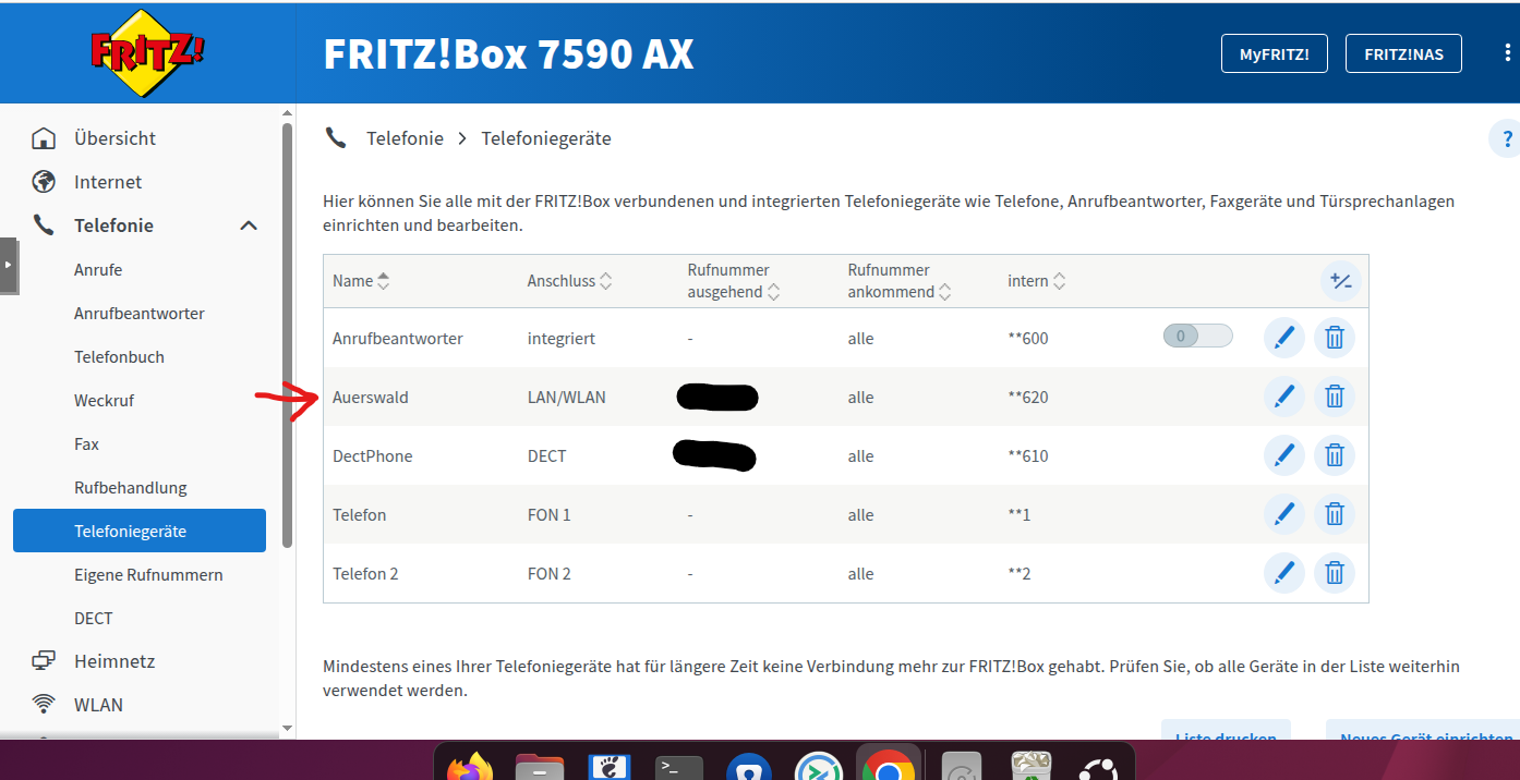

ein Bekannter hat durch die Umstellung auf Glasfaser eine neue Fritzbox (7530AX) bekommen.
Diese hat keinen S0 Anschluss mehr, da er aber noch einige Analoge telefone hat, hat er sich eine Auerswald Compact 4000 gekauft.
Seine Aussage "Die würde mit Fritzbox funktionieren", naja lange Rede kurzer Sinn, ich bin jetzt der Leidtragende, da ich "ja was mit Computern mache".
Ich bin Network Engineer, ich habe von VoIP wenig bis keine Ahnung, die Compact 4000 scheint ein enterprise Gerät zu sein, ich finde leider wenig hilfereiche Infos zur Einrichtung mit Fritzbox und mit Chat GPT drehe ich mich auch im Kreis.

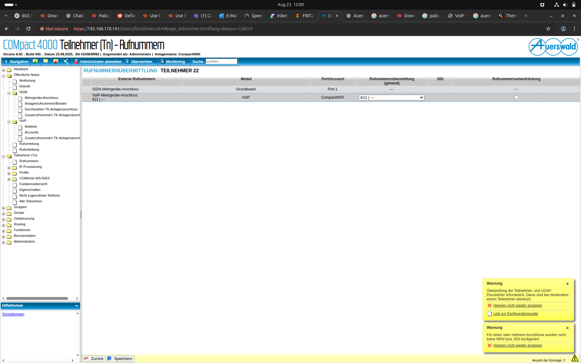

Ich bin mittlerweile immerhin soweit, dass eingehende Anrufe am Telefon ankommen, nur nach draußen geht es noch nicht.
Ich bin der Meinung, dass ich dem entsprechenden Anschluss auch die richtige Nummer (621) zugeordnet habe aber wenn man nach außen telefonieren will - mit vorgewählter 0 oder auch ohne, kommt immer ein Besetzt Zeichen.
Hat jemand eine Idee, ich komme nicht wirklich weiter.

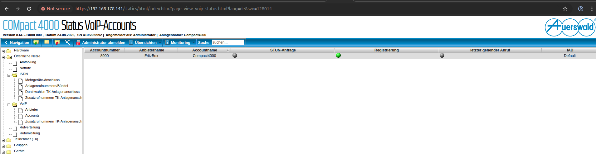

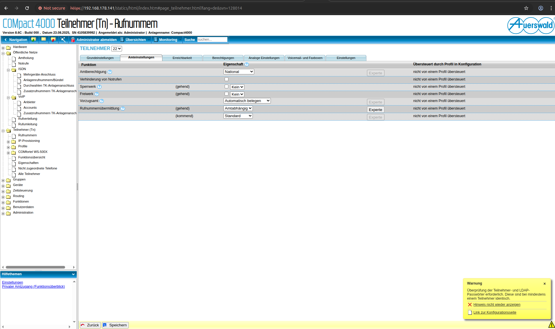

Hier noch ein paar Screenshots:
Das wäre für den Fall, dass Du ein ISDN-Gerät an die Auerswald klemmst. Würde daher nicht die Nebenstelle der FRITZ!Box sondern die öffentliche Rufnummer eintragen; aber jetzt nur geraten was Auerswald wieder will.

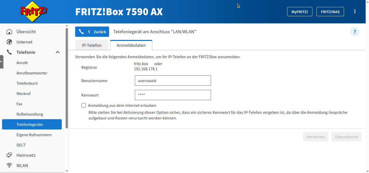

Fritzbox Einstellungen:
1. Fritzbox Telefoniegerät anlegen:
2. Anmeldedaten setzen

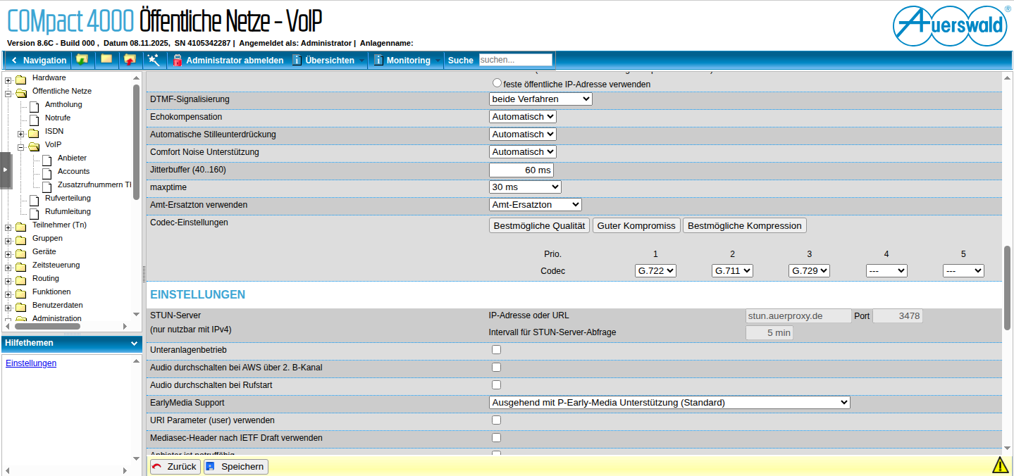

Einstellungen auf Compact 4000:

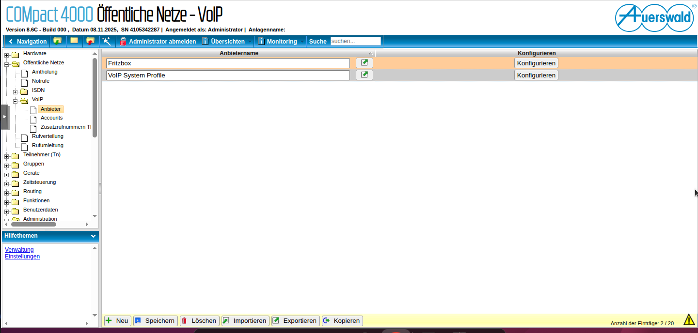

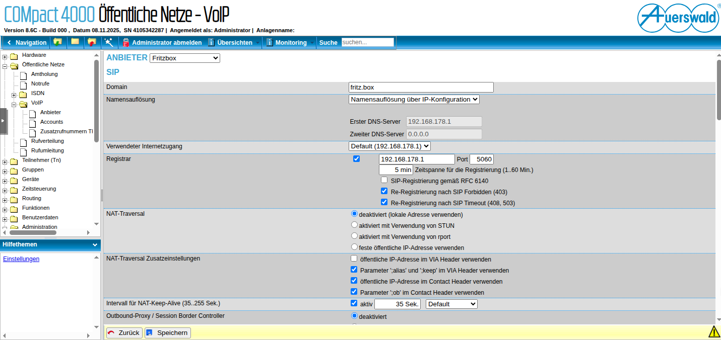

1. In der Navigationsleiste Links auf "Öffentliche Netze => VoIP -> Anbieter" dort einen neuen Anbieter erstellen.

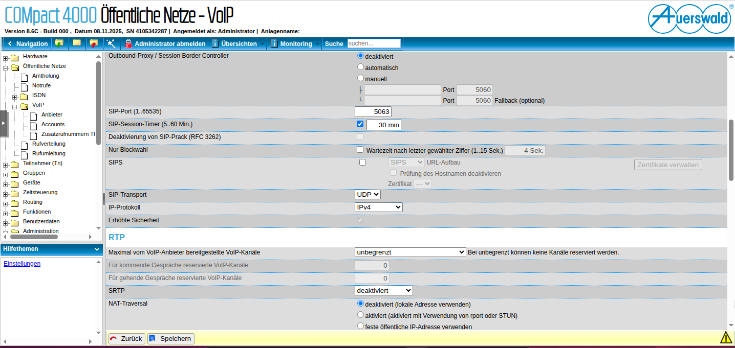

2. Auf "Konfigurieren" klicken und folgende Einstellungen setzen:
SIP
Domainfritz.box
Registrar192.168.178.1 (bzw Fritzbox IP)
Registrar Port5060
NAT-Traversaldeaktiviert
Outbound-Proxy / SBCdeaktiviert
SIP-PortAuf 5063 belassen
RTP
Codec-Einstellungen
Prio. 1G.722
Prio. 2G.711
Prio. 3G.729
Prio. 4---
Prio. 5---

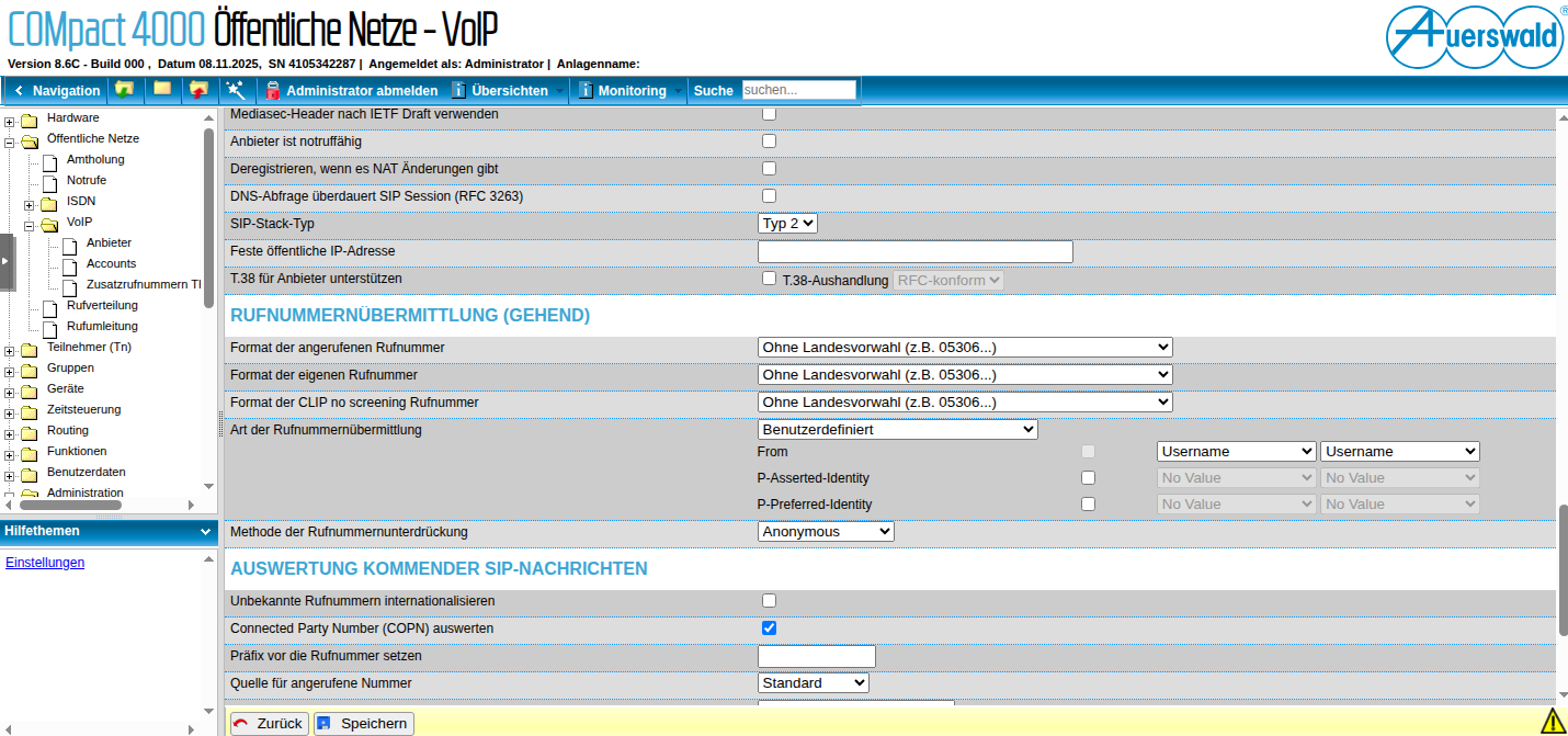

Rufnummernübermittlung (Gehend)
Art der RunummernübermittlungBenutzerdefiniert
FromUsername | Username
Hier nochmal als Screenshot:

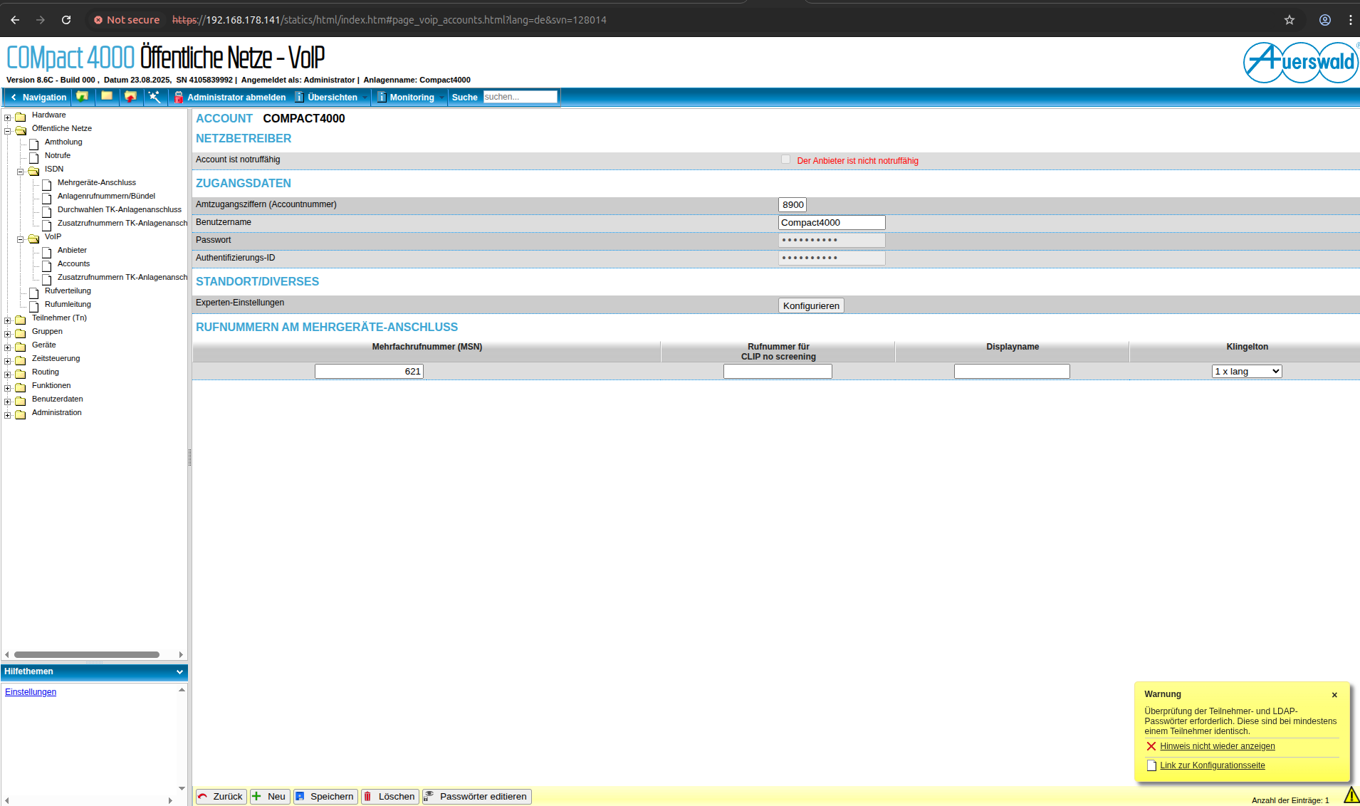

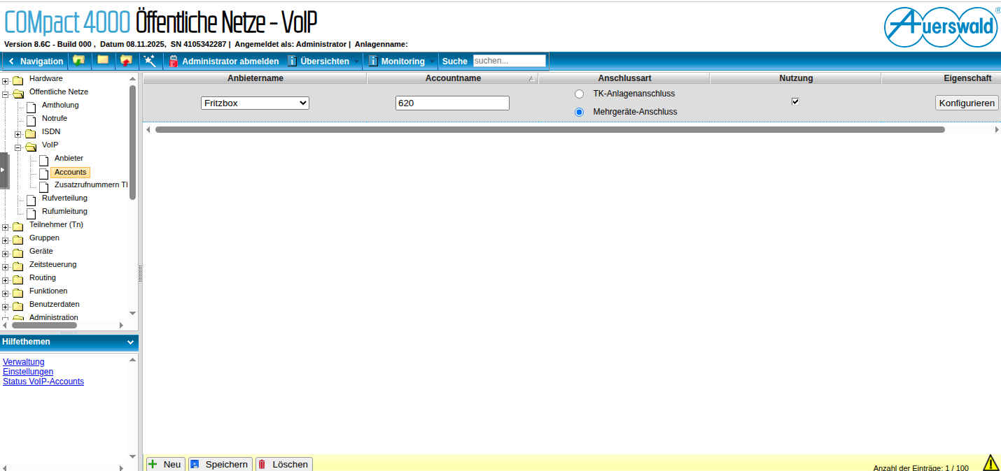

3. In der Navigationsleiste Links auf "Öffentliche Netze => VoIP -> Accounts" dort einen neuen Account erstellen.
AnbieternameZuvor angelegten Anbieter auswählen
Accoutnamenach belieben
AnschlussartMehrgeräte-Anschluss
4. Auf Konfigurieren klicken
Zugangsdaten
AmtszugangsziffernDefault lassen
BenutzernameBenutzername des Telefoniegerätes aus der Fritzbox
PasswortPasswort des Telefoniegerätes aus der Fritzbox
Authentifizierungs-IDBenutzername des Telefoniegerätes aus der Fritzbox
Rufnummern am Mehrgeräte-Anschluss
Mehrfachrufnummer (MSN)interne Telefonnummer des Telefoniegerätes in der Fritzbox
Rufnummer für CLIP no screeninginterne Telefonnummer des Telefoniegerätes in der Fritzbox

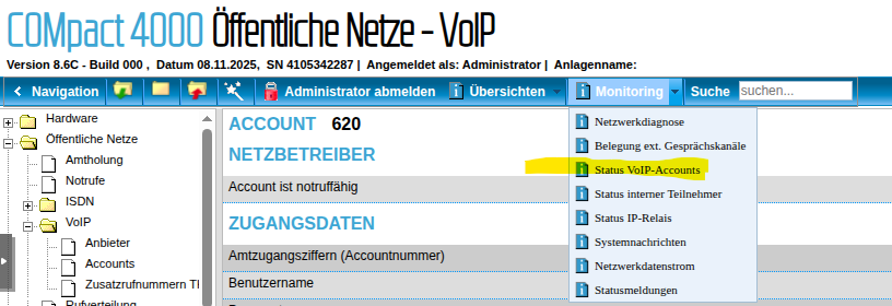

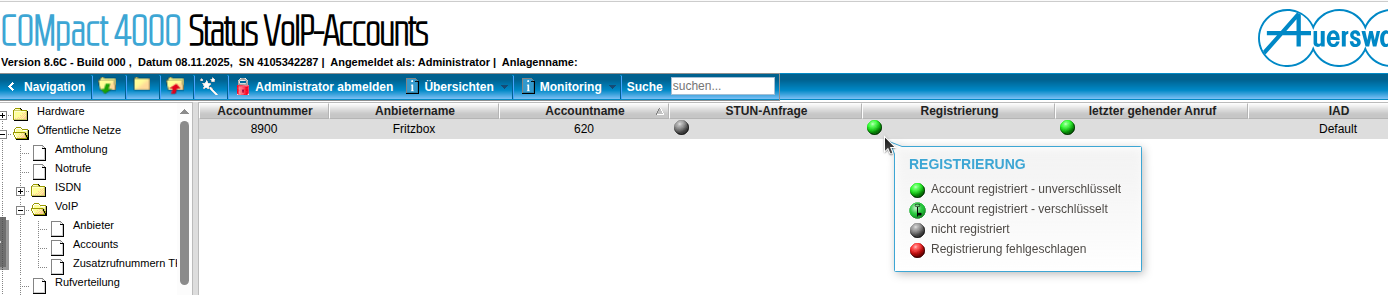

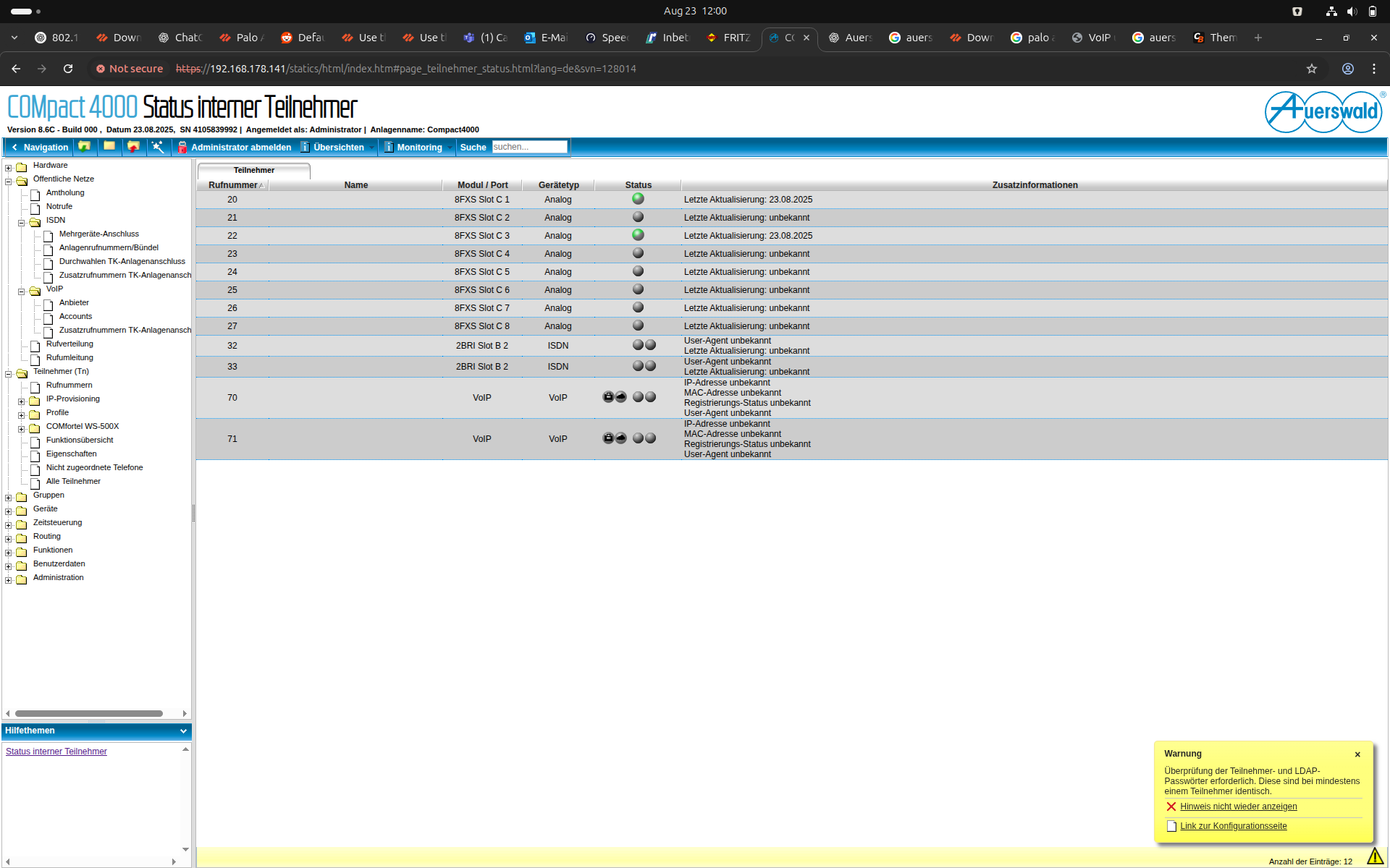

Nachdem alles gespeichert wurde, sollte nun die Verbindung zur Fritzbox bestehen.
Die kann wie folgt geprüft werden:
In der oberen Leiste auf "Monitoring" klicken und "Status VoIP-Accounts" wählen.
Dort sollte nun die Registrierung auf Grün stehen.

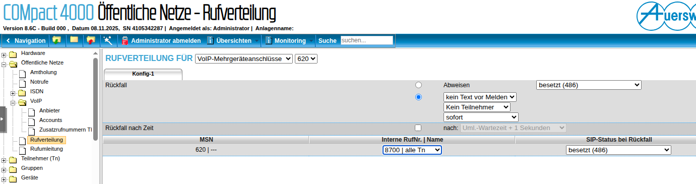

5. In der Navigationsleiste Links auf "Öffentliche Netze -> Rufverteilung"
Rufverteilung für "VoIP-Mehrgerätenanschlüsse" auswählen, entsprechenden Account auswählen.
Für entsprechenden MSN 8700 | alle Tn auswählen.
So klingelt die Nummer auf allen Anschlüssen.
Man könnte jetzt natürlich auch nur einen bestimmten Teilnehmer, also Analoganschluss auswählen oder eigene Gruppen erstellen.
Das macht aber erst Sinn, wenn man mehrere Nummern ansprechen will, hierfür muss man dann auch mehrere Telefoniegeräte in der Fritzbox einrichten.
