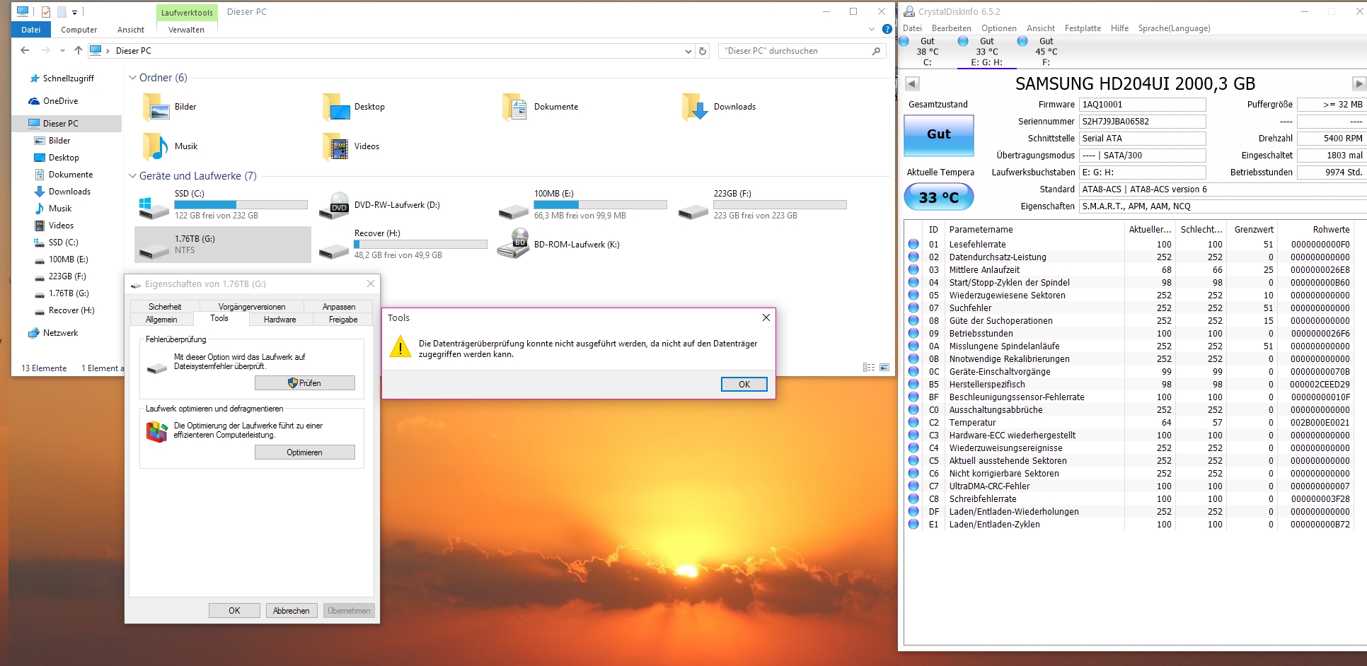

De facto kann ich aber nun nicht mehr auf das besagte LW zugreifen.

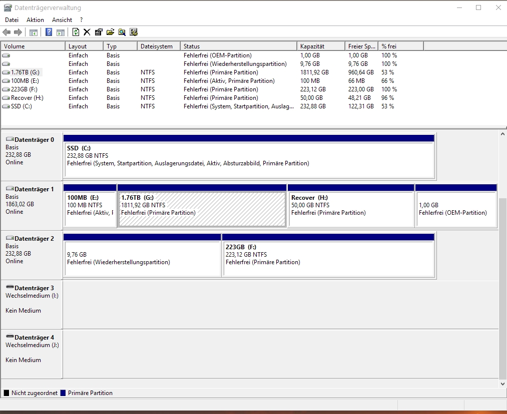

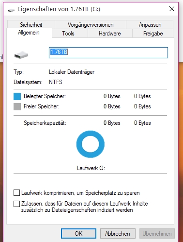

Die Partition ist nach wie vor da und auch die Größe ist korrekt aber das LW G: wird mit 0Byte angezeigt.

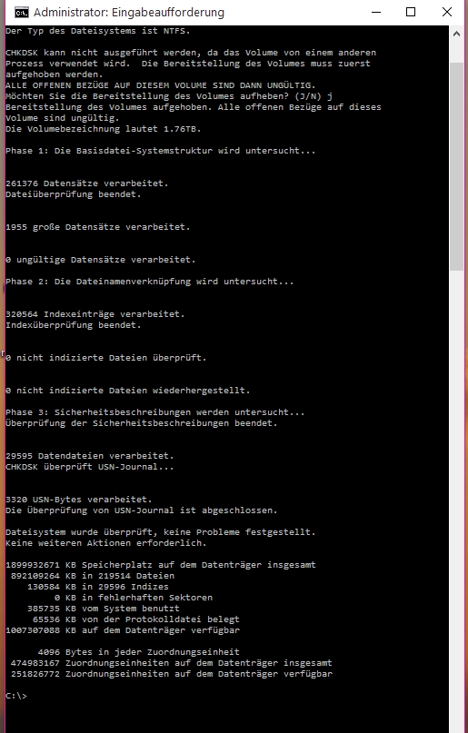

Ich kann auch nur ein chkdsk via cmd machen bei dem aber nichts rauskommt.

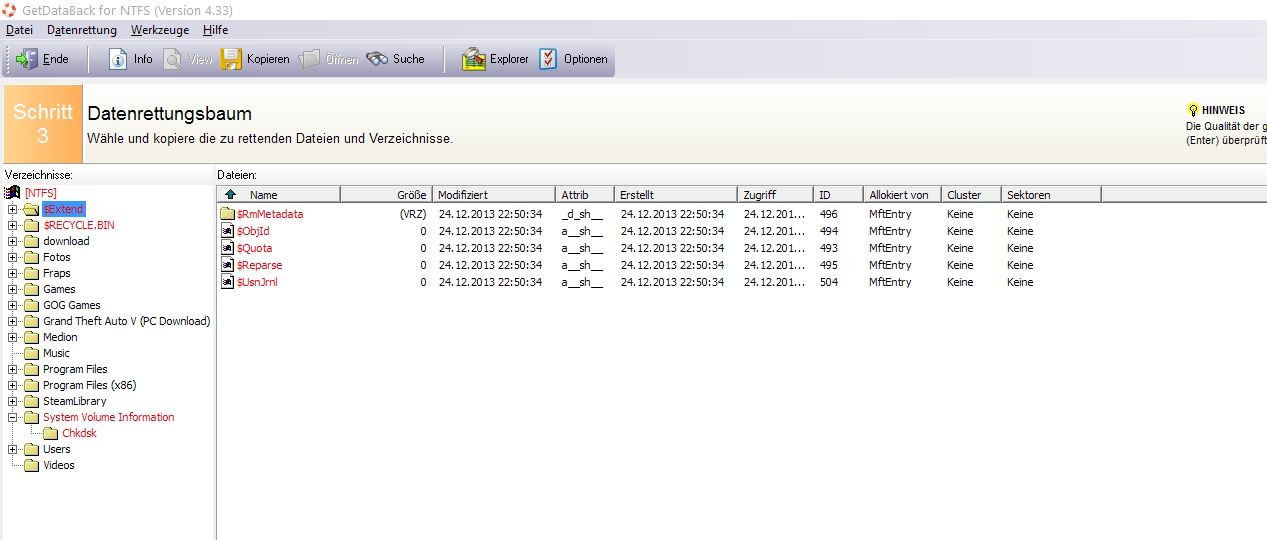

Ich habe mal das LW über GetDataBack for NTFS laufen lassen...
Siehe da...Die Daten wären noch vorhanden..

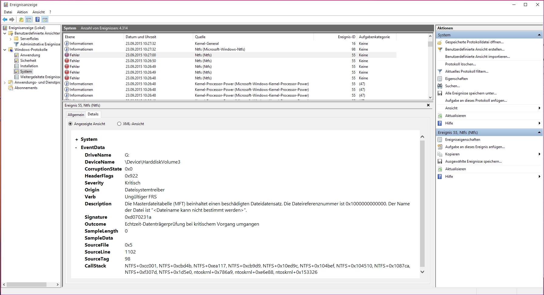

nachdem ich einen sehr seltenen Fehlercode entdeckt habe "0x800704b3"
