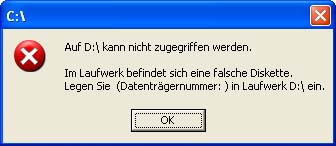

- Bild 1 stellt die eigentliche Fehlermeldung dar.

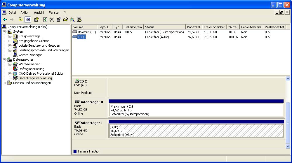

- Bild 2 die Datenträgerverwaltung aus Windows XP.

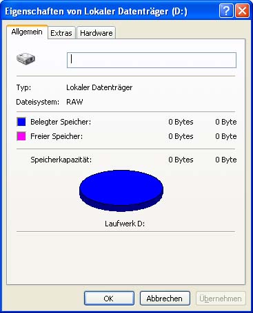

- Bild 3 die HDD-Eigenschaften der mysteriösen Festplatte.

So wie ich das sehe ist die Platte nicht formatiert, unter Dateisystem steht nichts (Bild2), sollte aber NTFS oder Fat32 stehen, die Kapazität zeigt auch bei Kapazität und freiem Speicher den selben Wert, also leer an. Speicherplatz ist 100%. Dateisystem ist RAW (Bild3).

Wenn die Fehlermeldung " Im Laufwerk befindet sich eine falsche Diskette, legen Sie Datenträger mit der Nummer" etc. ein dann ist es nach Erfahrung ein Problem mit dem Dateisystem.
Der Grund ist das Windows das Dateisystem nicht mehr erkennt und deshalb diese Meldung bringt.

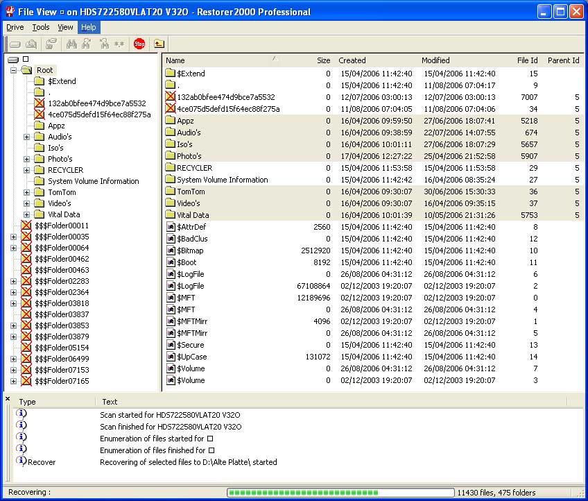

Fiona, Du bist ein Schatz!!! Wie Du es prophezeit hast, TestDisk hat nix genützt! Ich habe dannach EasyRecoveryPro 6.3 von Ontrack probiert: hat zwar sehr viele (auch unnötige urrralt) Dateien gefunden, jedoch wurden die Dateien bzw. Ordner fortlaufend nummeriert (da werd ich beim renamen wahnsinnig) und somit war diese ZEITRAUBENDE Aktion für mich unbrauchbar.
Aber der absolute Knaller ist Restorer2000 Professional. Alle - wirklich alle - Daten wurden 1:1 wieder hergestellt. Und das ganze dauert max. ne Stunde (bei ca. 80GB). Ich bin einfach nur begeistert - ich kann es gar nicht sagen. Weil ich heute so glücklich war, habe ich mir gleich 'ne neue 320GB Festplatte kaufen müssen und diese bereits als BACKUP eingebaut :)
Vielen Dank nochmals für die Hilfe!
