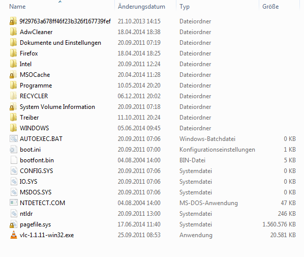

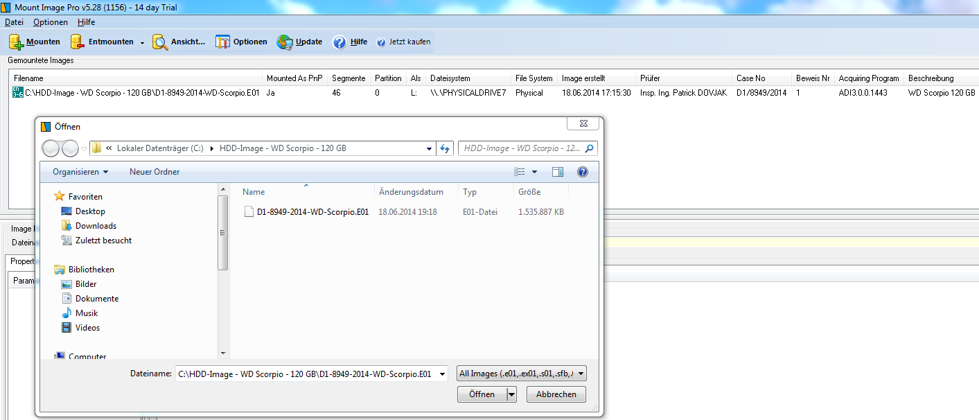

Auf der HDD ist ein Image eines Forensik Programms. Da ich nicht in der Kanzlei bin und das logfile nicht auf meinem USB Stick mitgenommen habe, weiß ich gerade den Namen nicht.
Jedenfalls habe ich gegoogelt und konnte es mit dem Programm Mount Image Pro v5.28 mounten (14 Tage Testversion, Key musste per Datasheet angefordert werden).

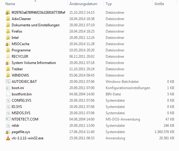

root directory:

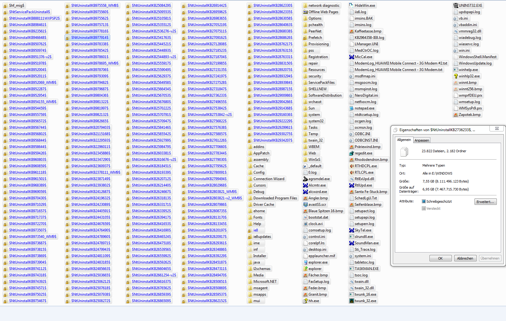

Windows Ordner:

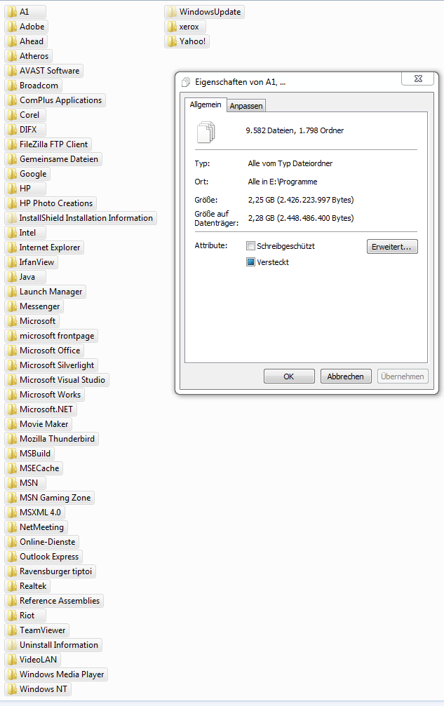

Programme Ordner:
--> Offensichtlich handelt es sich um Windows XP!! Das Image wurde erstellt am 18.6.2014, also noch gar nicht sooo lange nach dem 15.4.2014, wo der extended support von XP endgültig endete.
Mozilla Thunderbird war drauf, konnte ihc sogar starten, war aber kein Konto eingerichtet

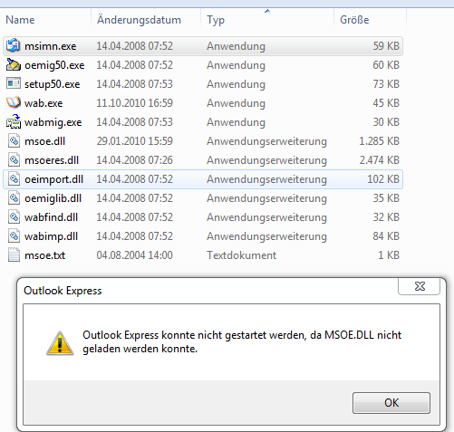

Dann war da noch Outlook Express:
geht nicht starten, war aber klar, da es hier ja nur der Dateien Ordner auf Laufwerk E von Windows 7 ist, nicht wie im Original System Laufwerk C und Windows XP.
Outlook Express ist ja das Emailprogramm, was MS Windows XP gratis dazugegeben hat.
Die neueren Versionen heißen ja Windows Live Mail.

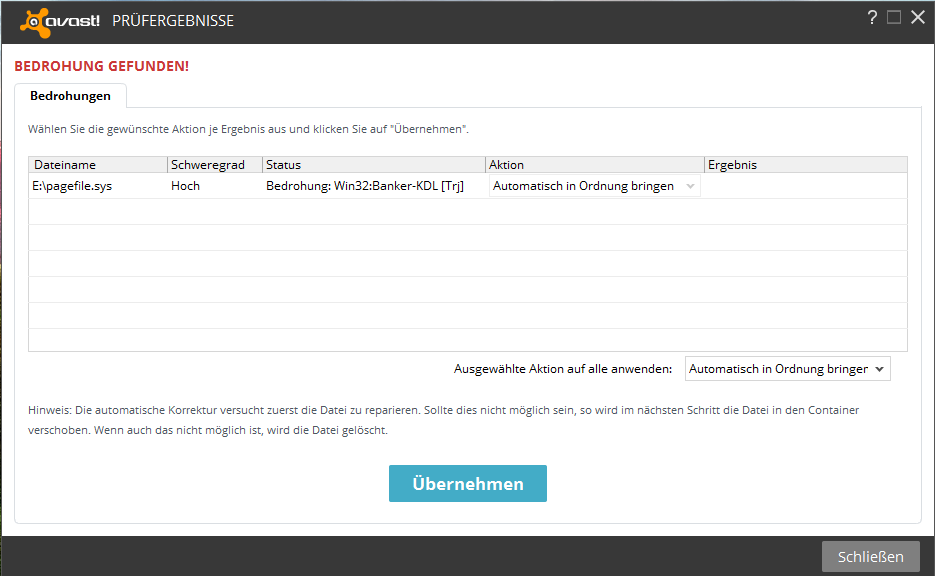

Danach habe ich mal Scanner bemüht. Zuerst AVAST! Free Antivirus des entsprechend Kanzlei-PCs:
--> Ha! Die Auslagerungsdatei hat den Trojaner Win32:Banker-KDL.
Gegoogelt ist das einer, der darauf abziehlt, Online banking Zugangsdaten zu erbeuten und dem Herrchen übers INternet zukommen zu lassen. Alles klar.

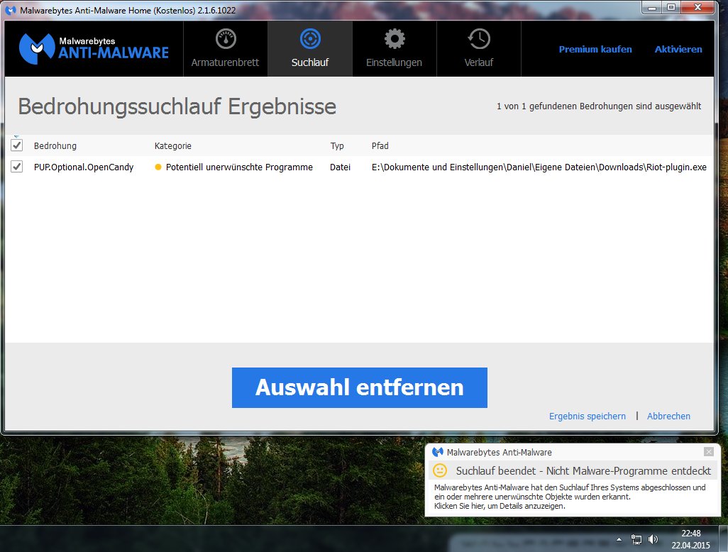

Danach MBAM:
Is nur ne Datei, pup, also possibly uneanted programm. also nix.

==> Also Leute, kann ich das Image irgendwie zu einem Live-System machen, wo ich es nutzen kann als ob ich selbst an diese PC sitzen würde um ihre Programme zu starten und emails zu öffnen?
==> Und, kann man irgendwie nachvollziehen, ob die Mandantin jetzt auf diesen Link geklickt hat oder nicht?

Nur: Wenn ich auf einem Windows 7 PC eine VM erstelle, und dort ein verseuchtes Windows XP Image, mit völlig anderen Treibern für völlig andere Hardwarerkomponenten booten will...
Wird das ja nicht funktionieren...
WAS macht man da?
UND: wenn das verseuchte Image läuft (mit Trojaner infizierte pagefile.sys), kann dann der eigentliche PC, also die darunter liegende Windows 7 Installation infiziert werden?
