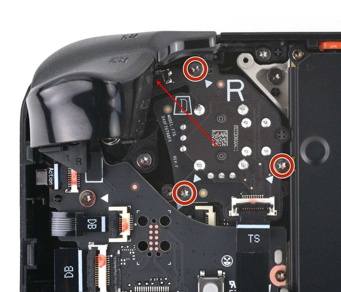

Jetzt habe ich einfach mal ganz plump das Gerät geöffnet und wollte mir das einmal ansehen. Ich bin der Meinung, dass der entsprechende Button für R1 mit auf der Platine für den rechten Joystick ist.

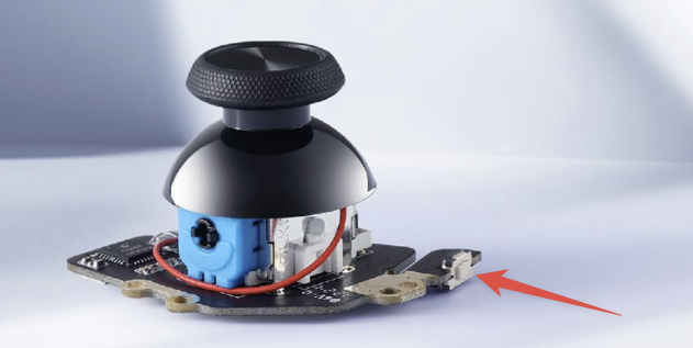

Ich habe bei meinem Steamdeck vor ein paar Monaten die Hall Effect Sticks von Gulikit eingebaut.
Hier mal die Links zu den Gulikit Hall Effect Joysticks:

Ist das hier nicht der Button? Dieser Button ist in der Version vom LCD nicht vorhanden.
Genau dieser fühlt sich bei mir auch nicht mehr in Ordnung an und da drückt meiner Meinung nach auch R1 drauf - oder nicht?

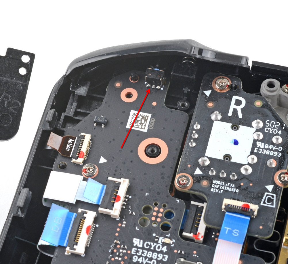

Beim LCD Deck sind die die RB und LB auf dem Daughterboard auf dem auch R4/5 und L4/5 sitzen. Beim OLED Deck sind die wie du schon genannt hast auf die Daughterboards der Sticks gewandert. Also ja, die oben markierte Komponente ist der entsprechende Microschalter für RB/LB beim OLED Modell des Steam Deck.
LCD:
OLED:

aaah... sehr gut... dann ist der Austausch ja doch weitaus weniger dramatisch als angenommen. früher musste man wohl noch löten um die Taste zu reparieren
Ja das ist wohl leider so, da es mehr 3rd party Stick-Daughterboards gibt als andere die anderen Ersatzteile. Das ist tatsächlich ein Kritikpunkt der oft hinten runterfällt. Die Verfügbarkeit von einem Großteil der angekündigten Ersatzteile war nie wirklich vorhanden.
