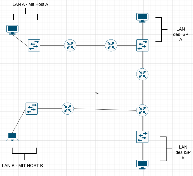

ich versuche mir aktuell etwas Netzwerk Know-How aufzubauen und stoße hier und dort auf Verständnisprobleme. Eventuell ist einer so nett und kann mir weiterhelfen.
Das was ich verstanden habe: Alle Geräte die an eine Switch, Hub, Access Point verbunden sind, bilden erst einmal ein LAN. Diese bekommen auch im LAN eine private IP-Adresse. Router verbinden unterschiedliche Netzwerke. Wenn man dann im Internet aktiv wird, erhält man durch den ISP eine öffentliche IP-Adresse. Diese werden dann im lokalen Router anhand der NAT Tabellen gekoppelt und ermöglichen erst die Kommunikation im Internet.
Meine Vorstellung, wie das Ganze abläuft habe ich über drawio mal dargestellt und als Bild angehangen.

1. Wie genau ist die ISP netzwerktechnisch aufgebaut? Haben die intern auch nur Rechner/Server, die an Switches angebunden sind und die unsere IP-Adressen etc. managen? (Ist damit meine Skizze korrekt?)

Lacki90 schrieb:
Was ich nicht genau verstehe:
Naja, bisschen komplizierter ist das schon. Die fassen die ganzen Leitungen von den Kunden (DSL/Kupfer/Glasfaser) erstmal mit Technik zusammen und gehen dann damit zu einem Knotenpunkt (gerne "BNG" genannt), der die ganzen Zugangsdaten/Berechtigungen der Kunden verwaltet und prüft. Danach gehts dann wieder weiter zu, vereinfacht gesagt, größeren Switches.

Ich kann mir nicht vorstellen, dass die ISP für jeden Kunden einen Router auf ihrer Seite bereitstellen, sondern einen Router für eine Ansammlung von Kunden, oder? Wie geschieht genau die öffentliche IP-Adressen Zuweisung? Verlassen die Daten von jedem Kunden die ISP wirklich bei unterschiedlichen Routern und sind die Router wiederum mit den öffentlichen IP-Adressen versehen?

Auch beim ISP gibts Router und die weisen den Anschlüssen ihre Adressen aus einem Pool zu. Genau so, wie es Dein Router auch für Deine eigenen Netzwerkgeräte tut - nur halt in einem etwas grösseren Stil und aus einem deutlich grösseren Pool an verfügbaren öffentlichen Adressen.
Ein Router bei einem ISP ist für viele Kunden zuständig. Das sind dann auch entsprechend leistungsfähige Router in 19 Zoll Schränken.
Jeder Kunde bekommt in der Schaltzentrale des Providers einen Port bei einem Switch, genau wie im lokalen Netz bei Dir jedes feste LAN Gerät. Das sieht wie ein typisches Rechenzentrum mit vielen Switchen und Kabeln aus. ATM wurde abgelöst, hier was zum Lesen, da sind auch ein paar Grafiken dabei:

Danke euch. Ich verstehe das ganze jetzt wirklich deutlich besser. Also können die ISP eigentlich auch als LANs mit leistungsstärkeren Komponenten gesehen werden. Der Aufbau ist dann im abstrakten Sinne wie bei meiner Skizze.
Na ne, nicht jeder Kunde. Aber jedes Netzelement/Wandler auf DSL bzw. Gf oder Koax. An so nem BNG hängen ja mindestens eine 4stellige Anzahl an Kunden, die kannst du dort schon platzmäßig gar nicht mit eigenen Ports versorgen.
Reaktionen: Lacki90
Der Linecard bzw. dem ganzen DSLAM/MSAN/OLT ist das relativ egal, der fasst die ganzen Leitungen zu den Kunden einfach nur zusammen und schickt die dann als 1G/10G weiter Richtung BNG/nächstes Netzelement.
