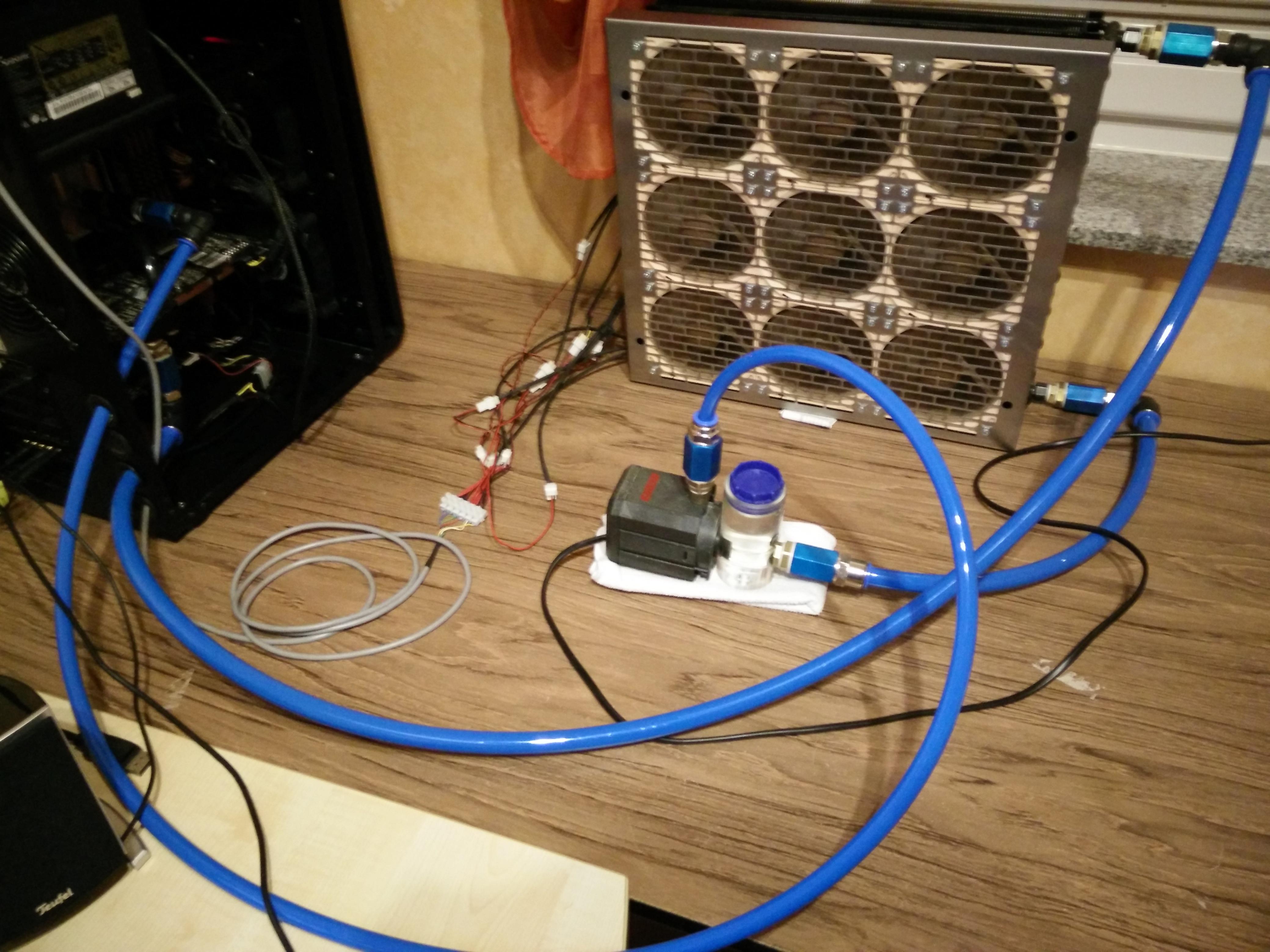

Nur um eine CPU zu kühlen, finde ich die aktuelle Lösung viel zu überdimensioniert und der enorme Platzbedarf, außerhalb des PC Gehäuses, nervt langsam.
Wie komme ich am Besten voran, vielleicht, dass ich außerhalb des Gehäuses überhaupt nichts brauche?

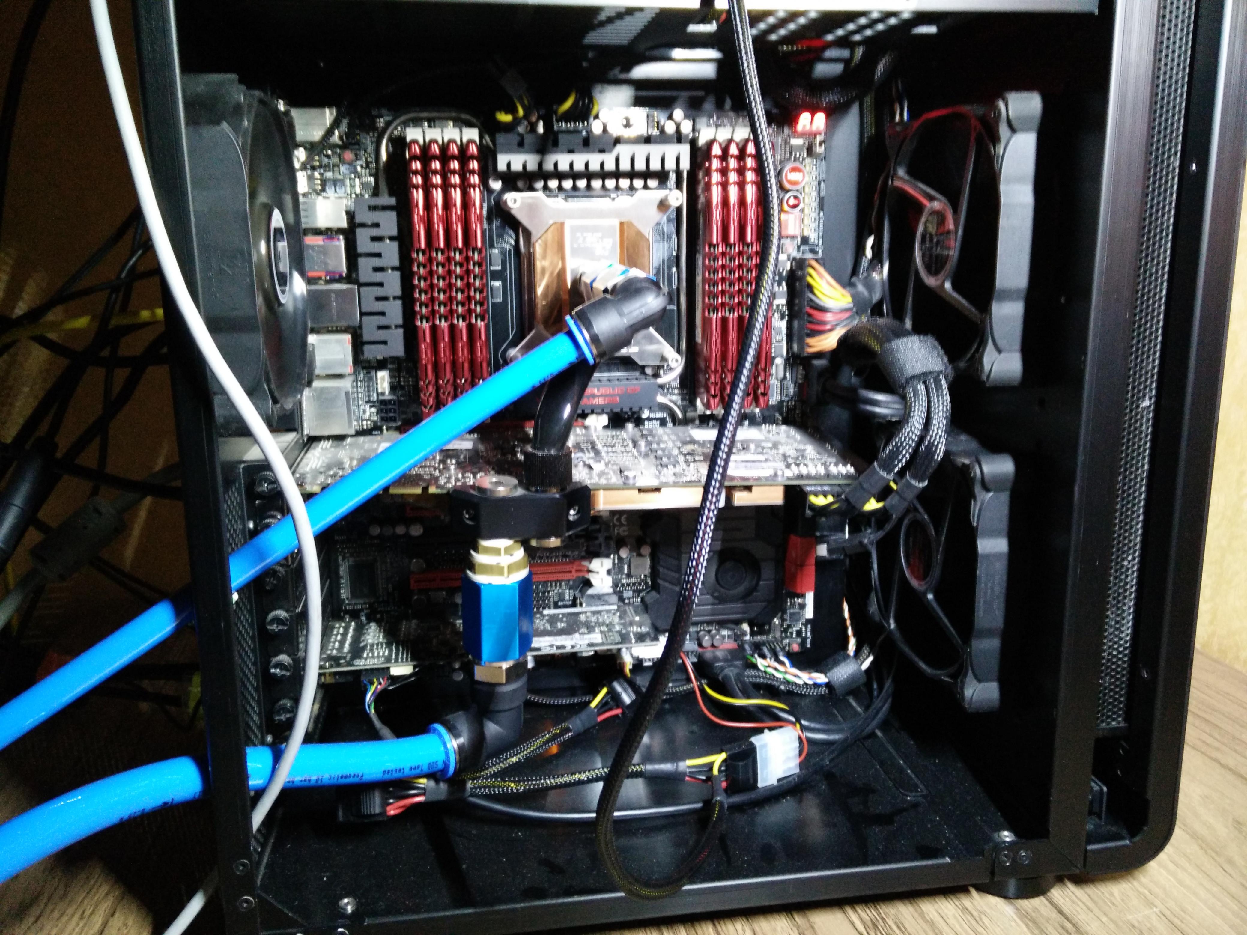

  1. Luftkühler: Da tue ich mich etwas schwer einen Passenden zu finden, da ich das Platzangebot etwas kritisch sehe. RAM Riegel könnten stören (siehe Bild).
  2. AIO Kühlung: Die meisten aber auch alten Google Treffer schlugen das vor. Hier weiß ich nicht wo ich den Kühlkörper montieren soll.

Deinen Aussagen stimme ich zu! Ich möchte das nun elegant lösen und nicht nach Motto: „Von Hinten durch die Brust ins Auge“
Also ich habe vorne 2 120mm Lüfter und hinten einen 120 mm. Wie viele Radi ich da unter kriege, das weiß ich nicht, bin da spontan überfragt (welche Montagebedingungen da herrschen).
Falls ich mehr Bilder machen oder etwas ausmessen soll, gib mir bitte Bescheid.
Würde da jeder Tower Luftkühler für Sockel 2011 passen? Dann einer mit 2 Lüftern?

Ich würde bei diesen Schlauch- und Kabellängen wahrscheinlich ein eigenes Gehäuse für die Pumpe/AGB und den Mora basteln, welches dann unter dem Schreibtisch verschwindet. Das braucht zwar immernoch einen Haufen Platz, allerdings ist es wesentlich leichter zu handlen.

Prinzipiell würde ich auch, wenn der Mora unbedingt weg soll, zu einem einfachen Tausch des Radiators gegen ein kleineres Modell raten. Allerdings muss die Pumpe halt auch irgendwo im Gehäuse verstaut werden. Keine Ahnung, wie elegant sich das bei dem Tower bewerkstelligen lässt. Von AIOs halte ich nicht so viel. Meiner Meinung nach zu teuer, wenn man nicht gerade aus Platzmangel keinen großen Luftkühler verwenden kann und somit auf eine platzsparende AIO Wasserkühlung "angewiesen" ist.
beim Einbauen der Pumpe in das Gehäuse sehe ich momentan 2 Probleme: Weder Pumpe noch Gehäuse bieten eine Möglichkeit zur Befestigung. Zudem wird die Pumpe mit 230V betrieben.
