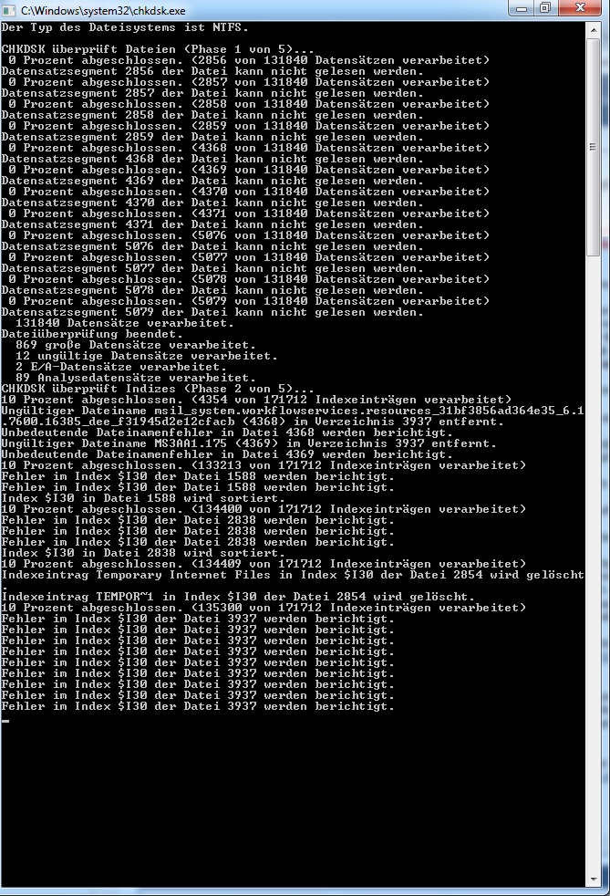

Über chkdsk h: /f/r sollten fehlerhafte Sektoren gefunden und behoben werden!
Ergebnis, selbst nach 8 Stunden hängt es bei etwa 10 % fest (wenn ich es richtig verstanden habe):

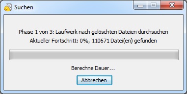

Auf Internet-Recherchen hin hatte ich mal Recuva bemüht, was sich als das falsche Werkzeug erwies.
Selbst nach 10 Stunden "Tiefenscan" änderte sich an dem folgenden Bild nichts:
Bricht man vorzeitig ab, werden dennoch die bis dato gesammelten Ergebnisse angezeigt, wobei die meisten Attribute, der eigentliche Name und die Ordnerstruktur der Dateien nicht mehr ersichtlich sind. Alles in allem wenig dienlich, zumal es mir nicht um das Wiederherstellen gelöschter Dateien ging, sondern um die Rettung jene, die noch nicht von defekten Sektoren betroffen sind. Das Resultat des normalen Suchlaufs war dabei ein Witz.

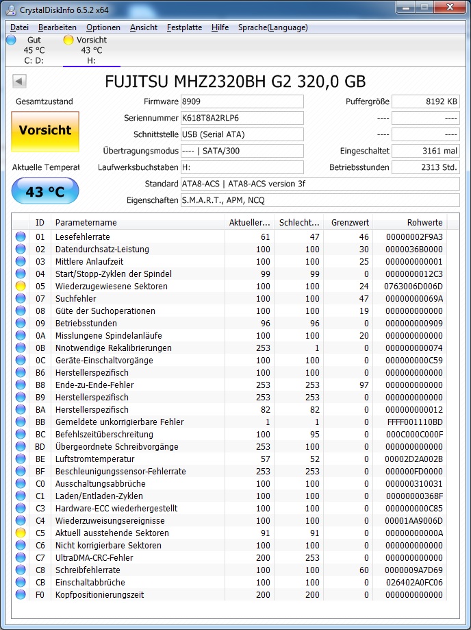

Nachdem die Dateien über TestDisk gesichert worden waren, ging es an das Erstellen eines MBR und Formatieren der Platte, in der Hoffnung, die Platte wieder funktionstüchtig zu machen und von CrystalDiskInfo ein "Gut" hinsichtlich des Zustandes zu entlocken. Die Windows-eigene Datenträgerverwaltung kann zwar ein MBR erstellen, doch wenn es dann um die anschließende Formatierung geht, bleibt es bei 6% hängen und man nimmt akustisch ein überanstrengtes Dauer-Schreib/Lese-Versuch wahr. Daher manueller Abbruch!

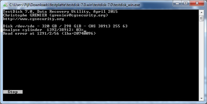

Nun wollte ich das Formatieren dem TestDisk überlassen. Doch gehe ich recht in der Annahme, dass es das nicht beherrscht?
Habe dazu leider nichts gefunden! Nur die Analyse von Partitionen ist möglich und in dem Fall streikt das Programm selbst nach mehreren Stunden:

Also ich denke Du solltest die Platte nicht mehr verwenden, die hat es hinter sich! Dein Crystal Screenshot zeigt neu zugewiesene Sektoren. Die Mühe lohnt nicht.

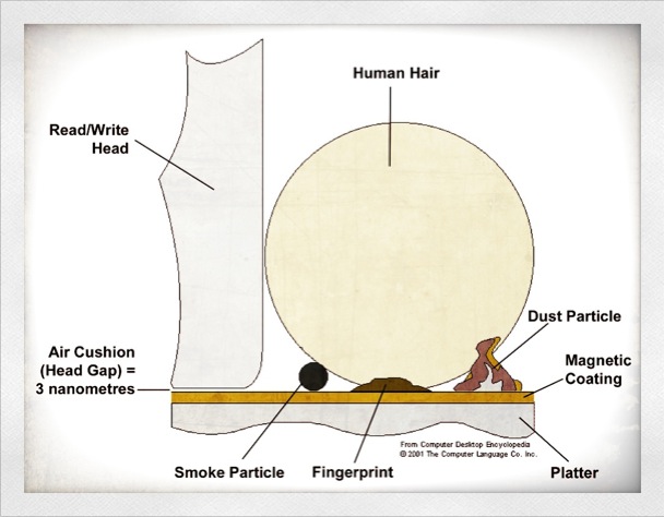

Der Lesekopf schwebt mit einem Haardurchmesser Abstand über den Scheiben, die drehen sich mit ein paar tausend Umdrehungen. Ein Schlag, der Kopf schlägt auf die Scheiben, zerkratzt, Schrott.

@ Smily: Ich glaube du liegst bei deiner 1. Aussage ein bisserl daneben:

Wenn eine Platte einen Sturz erlebt hat, dann wird deren Zustand mit jedem Zugriffe schlechter und ein chkdsk ist das das blödste was man machen kann. Dann entweder die wichtigsten Daten sofort wegkopieren, was man sowieso ständig und regelmäßig machen sollte indem man ein Backup von denen anlegt oder sie gleich komplett mit ddrescue oder dd und der Option conv=noerror,sync auf eine leere Platte mindestens gleicher Größe klonen. Wer aber eine grafische Oberfläche braucht und mit Kommandozeilen auf Kriegsfuß steht, der sollte sie besser gleich zum Profi geben.
