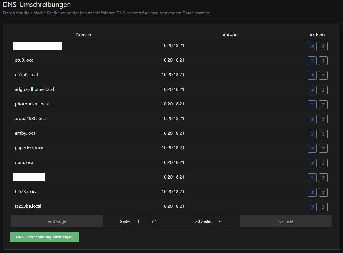

  • AdGuard Home (kurz AgH; dient als privater DNS-Server zwecks Ad-blocking und zur DNS-Umschreibung)
    • 10.20.18.20
  • Nginx Proxy Manager (kurz NPM; verwaltet primär das Let´s-Encrypt-Zertifikat für Vaultwarden)
    • 10.20.18.21
  • Emby
    • 10.20.18.25
An folgendem Beispiel zeige ich auf wo das Problem liegt. Nach dieser Anleitung habe ich Vaultwarden eingerichtet. NPM verwaltet das SSL-Zertifikat und in AgH wird die DNS-Umschreibung eingetragen, um keine Hostdatei ändern zu müssen und um die Domain netzwerkweit bekannt zu machen. Ebenso habe ich Emby unter einer lokalen Domain bekannt gegeben. Emby ist unter emby.local erreichbar. Auch dies lief wunderbar.
  • Anfrage emby.local (z.B. am PC oder Tablet) => AgH verweist auf NPM => NPM verweist auf die korrekte IP inkl. Port

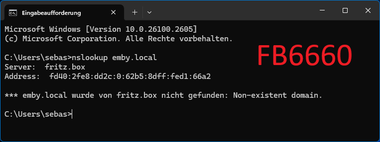

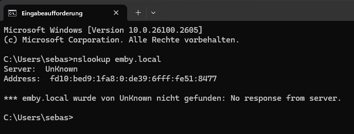

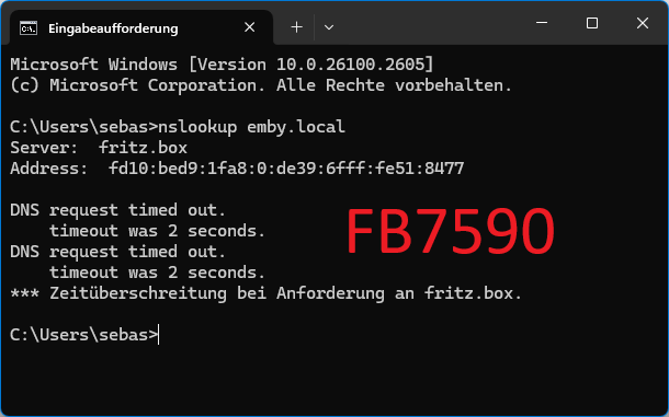

Im Anhang sind zwei Screenshots zu finden (nslookup auf Emby mit der jeweiligen Box). Keine Ahnung ob sie helfen. Mir ist auch nicht bewusst, welche Informationen noch sinnvoll sein könnten und bitte daher um etwas Nachsicht ;-)

Welcher DNS ist für emby.local zuständig?
Reaktionen: H3llF15H und qiller

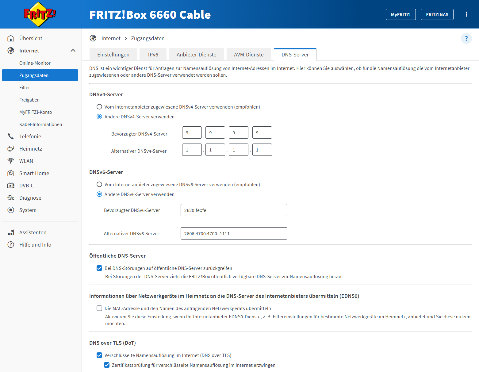

Wie war denn die DNS-Auflösung eingerichtet?
Client > FBox > AGH > Internet
oder
Client > AGH > (FBox) > Internet
Momentan scheint ja die FBox als DNS-Server für die Clients zu dienen (laut den beiden Screenshots). War das vorher über die DHCP-Einstellungen auf AGH eingestellt?
Was ist bei der FBox als nächster DNS-Server eingetragen?
Reaktionen: BFF, H3llF15H, qiller und eine weitere Person

In der FB6660 wie auch 7590 ist als lokaler DNS die IP von Adguard-Home eingetragen (10.20.18.20).
@kartoffelpü
Ich hoffe, dass meine Ausführung hierüber deine Fragen beantwortet. Den Statistiken nach zu urteilen beantwortet AgH alle DNS-Anfragen nach extern.

Und was ist, wenn deine DNS-Auflösung einfach über IPv6 läuft? Dann bringt dir doch das Hinterlegen der IPv4 Adressen nix. Soweit ich weiß, ist das ja schon ne Weile so, dass Windows IPv6 gegenüber IPv4 bevorzugt verwendet (sieht man ja schön an deinem nslookup Screenshot).
Reaktionen: H3llF15H, Bob.Dig und BFF
Hmm, dann hab ich so auch keine Idee, außer die DNS-Pakete auf der FBox mitzusniffen und zu analysieren (z.B. https://www.giga.de/tipp/fritzbox-datenverkehr-mitschneiden-so-gehts/).
Meine FBox bekommt keine Updates mehr, daher kann ich nichts zu 8.xx sagen.
Hast du schon mal auf anderen Foren/Webseiten geschaut, ob dort schon jemand ähnliche Probleme mit 8.02 hat?
E: Ah stimmt, an IPv6 hab ich eben auch gar nicht gedacht, aber sieht man ja auch in den Screenshots.
Du fragst aber IPv6 DNS. @H3llF15H
Das scheint nicht zu gehen.
Mach das mal mit IPv4 unter Angabe der IPv4 des DNS. Macht Dein DNS IPv6?
Bei meinem Router kann ich bei IPv6 den IPv6 DNS eintragen.
Hat sich das IPv6 Netz nicht auch geändert wenn neuer Router andere IPv6?
Reaktionen: H3llF15H, kartoffelpü und qiller
einfach mal
Code:
nslookup emby.local <IPv4-Adresse deiner FB/AGH> (ka, welche Auflösungsreihenfolge du hast)
Reaktionen: H3llF15H und BFF

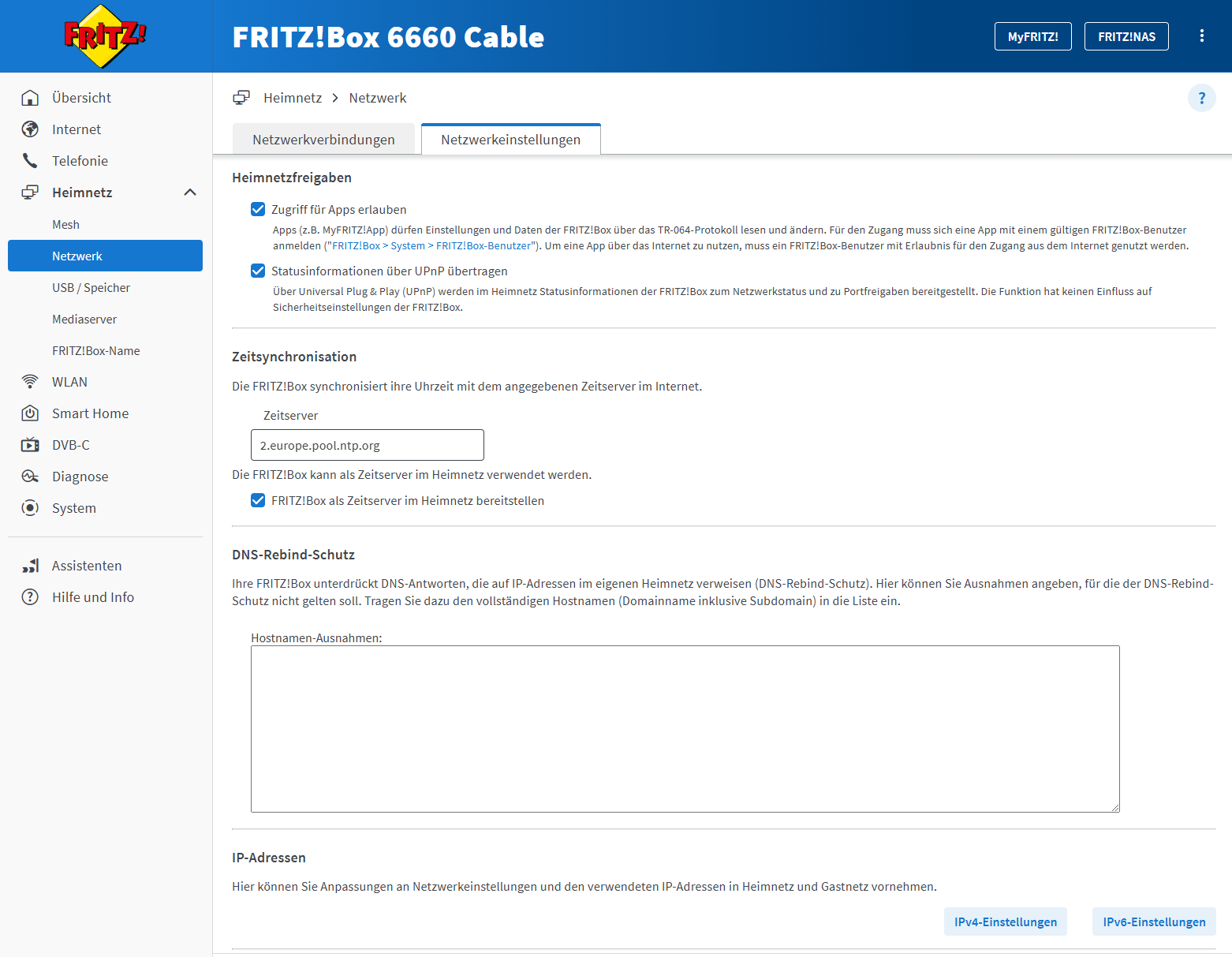

Du scheinst die FritzBox als DNS Server zu benutzen, welcher die Anfragen dann an AdguardHome stellt. Soweit grundsätzlich kein Problem.
Nur hat die FritzBox einen DNS Rebind Schutz und blockiert automatisch DNS Ergebnisse die auf das eigene interne Netz zeigen.
https://en.avm.de/service/knowledge...63_No-DNS-resolution-of-private-IP-addresses/
Du hast zwei Möglichkeiten das zu umgehen. Du trägst die Domains (emby.local) als Ausnahme in die FritzBox ein. Oder du stellst beim FritzBox DHCP Server den Adguard als DNS Server ein, dass deine Geräte direkt mit dem Adguard sprechen und der Zwischenschritt über die FritzBox wegfällt.
Reaktionen: H3llF15H, BFF, Bob.Dig und 2 andere
Dann hat der TE aber doch nicht alle Einstellungen korrekt übernommen, denn den DNS-Rebindschutz gabs auch schon in früheren Firmwareversionen.
Edit: Oder in früheren Versionen war der standardmäßig deaktiviert und ist jetzt standardmäßig aktiviert? Bin da nicht so drin, benutze die FB nicht für interne DNS-Auflösungen.

Und bitte prüf den DNS Rebind Schutz in deiner FritzBox. Ausschalten kann man den nicht. Nur Ausnahmen hinzufügen.

  • Ausnahmen im Rebind-Schutz zu hinterlegen war damals nicht nötig und schafft heute keine Abhilfe @lIlSinonlIl

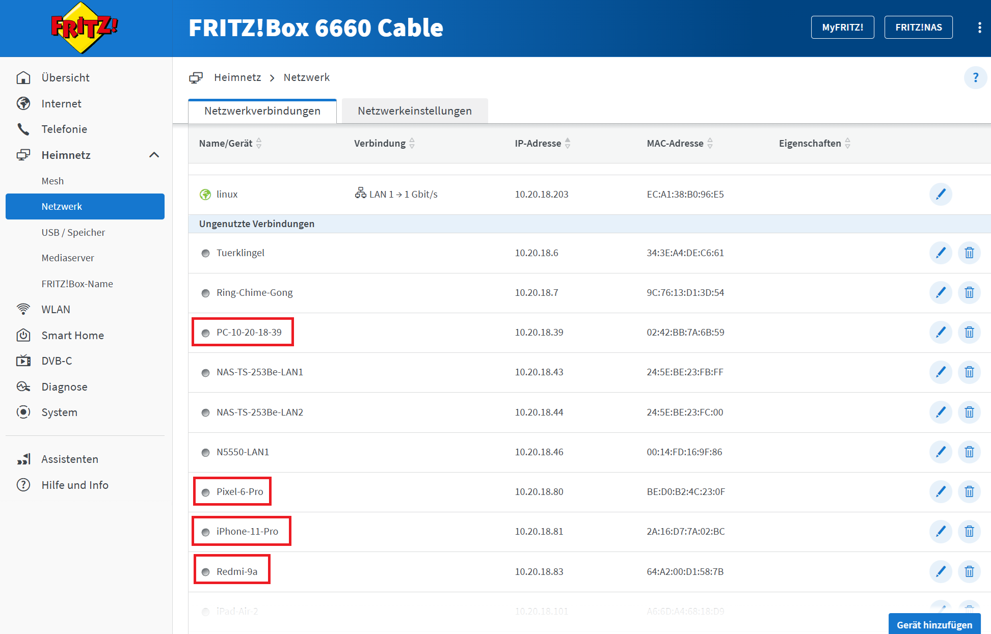

Im übrigen auch sehr spannend: die ungenutzten Verbindungen in der FB6660, denn diese sind alle im Netzwerk angemeldet:
PC-10-20-18-39 ist sogar hart verdrahtet (Docker-Instanz). Kann mir da jemand erklären?

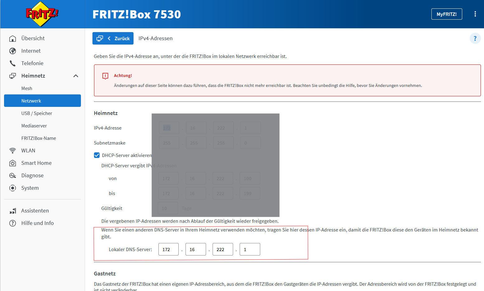

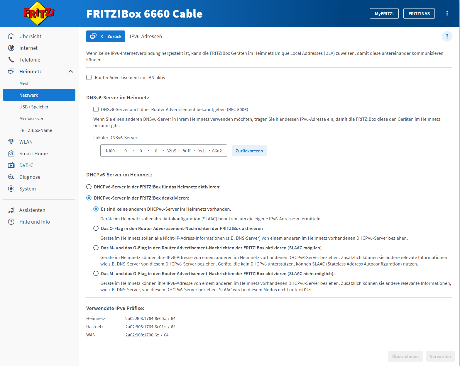

Du scheinst mir gleich mehrere Probleme auf einmal zu haben. Eine sinnvolle DNS-Kette einzurichten, sowohl für IPv4 als auch für IPv6, wäre wohl das wichtigste.
  • Welche Router oder APs oder Repeater oder sonst welche Geräte, die einen eigenen DHCP-Server mitbringen könnten, hast Du im Einsatz?
  • Hat deine aktuelle Fritzbox sowohl IPv4 als auch IPv6 Internet?
Da Du vermutlich im AGH sehen möchtest, welche Clients sich verbunden haben, macht es keinen Sinn, den AGH als Upstream-DNS-Server für die Fritzbox zu verwenden. Stattdessen sollte die Fritzbox den AGH per DHCP an die Clients ausgeben. Und das halt unbedingt für IP v4 & v6! Und für IPv6 sollte dann ULA oder Link-local-Adressen benutzt werden.
Für IPv4: Im roten Kasten muss die Adresse des AGH eingegeben werden.
Und auch für IPv6 brauchst Du eine entsprechende Lösung (ggf. kompliziert)!
Das passiert bei den Fritzboxen, vielleicht ist der Lease noch nicht abgelaufen oder was auch immer. Ggf. die Box neustarten oder die Geräte trennen, hat aber grundsätzlich eher wenig mit deinen Problemen zu tun.
