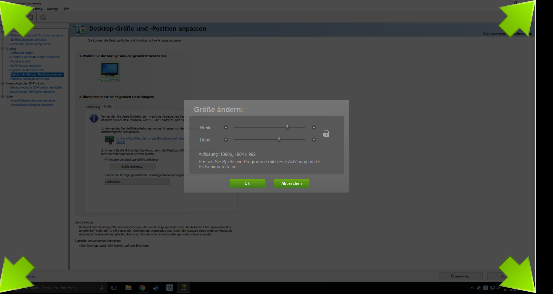

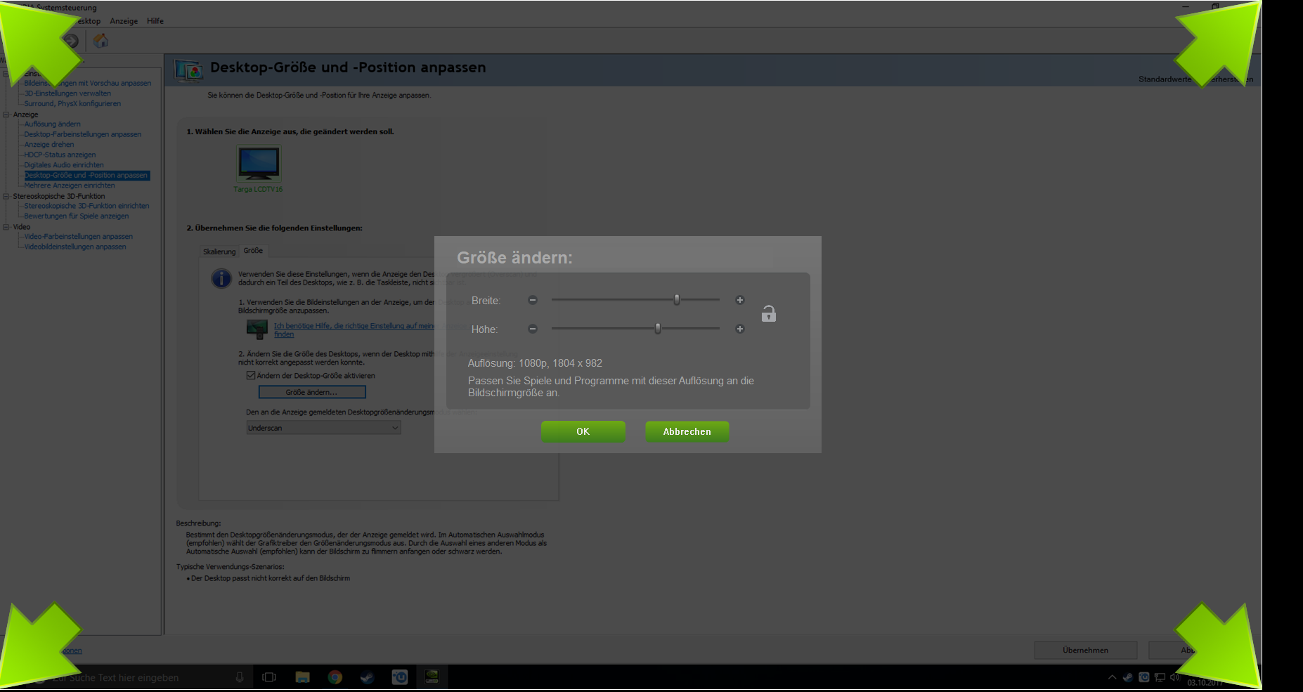

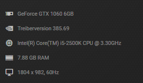

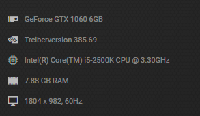

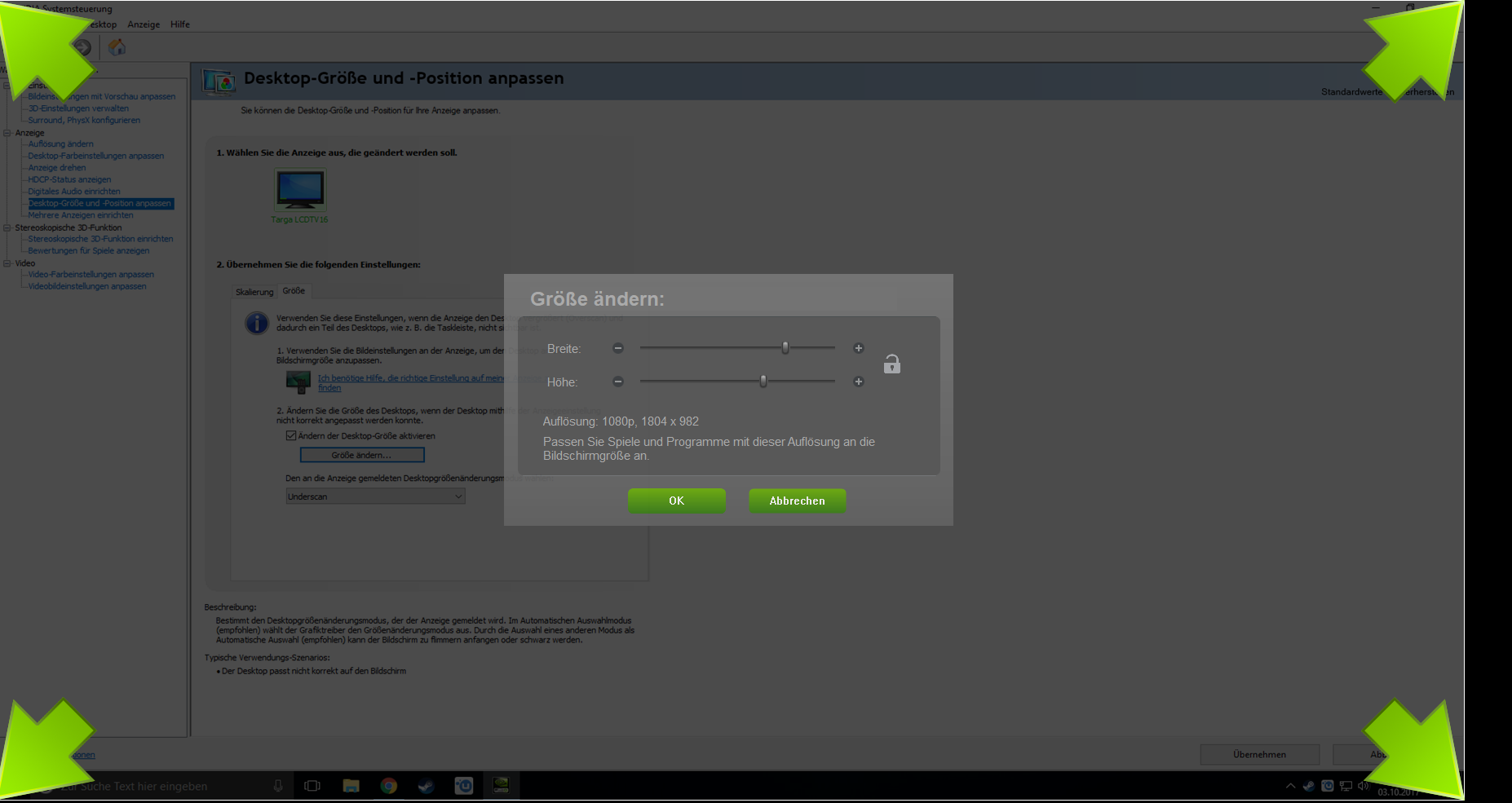

Das Bild sieht halt echt ranzig aus ich weiss nicht warum habe den bildschirm auf 1080p aber dann sind die taskleiste und der rechte/linke rand nicht drinnen und ich muss mit dem nvidia controll panel die grösse anpassen aber dann sinkt die auflösung auf 1804x994
