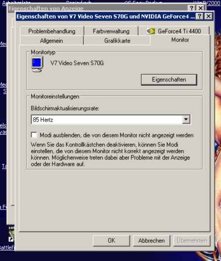

Hi
so ein Problem hatte ich auch
bei mir ging es erst nach dem ich den Hacken in der
Monitoreinstellen weg gemacht habe siehe Bild
