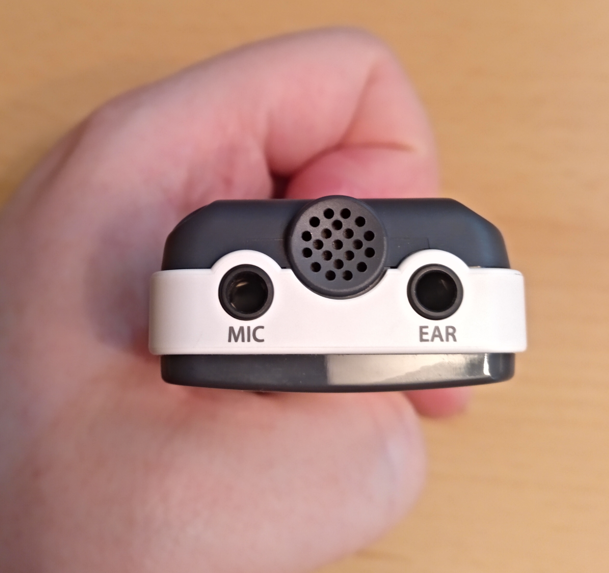

Hallo, ich habe von meinem kürzlich verstorbenen Vater ein digitales Diktiergerät bekommen auf denen er ein paar letzte Gedanken aufgenommen hat. Ich würde die Aufnahme gerne auf den PC übertragen oder aufnehmen, da sie sonst nur über das Diktiergerät (Olympus VN-7600) wiedergegeben werden kann. Da es leider weder einen USB-Port, noch einen Speicherkartenslot hat um Aufnahmen übertragen zu können.
Alle Aktionen aufnehmen/wiedergeben/löschen laufen nur über den eingebauten Speicher, die Ausgabe der Wiedergabe erfolgt über den Kopfhörerausgang oder dem eingebauten Lautsprecher des Diktiergerätes.

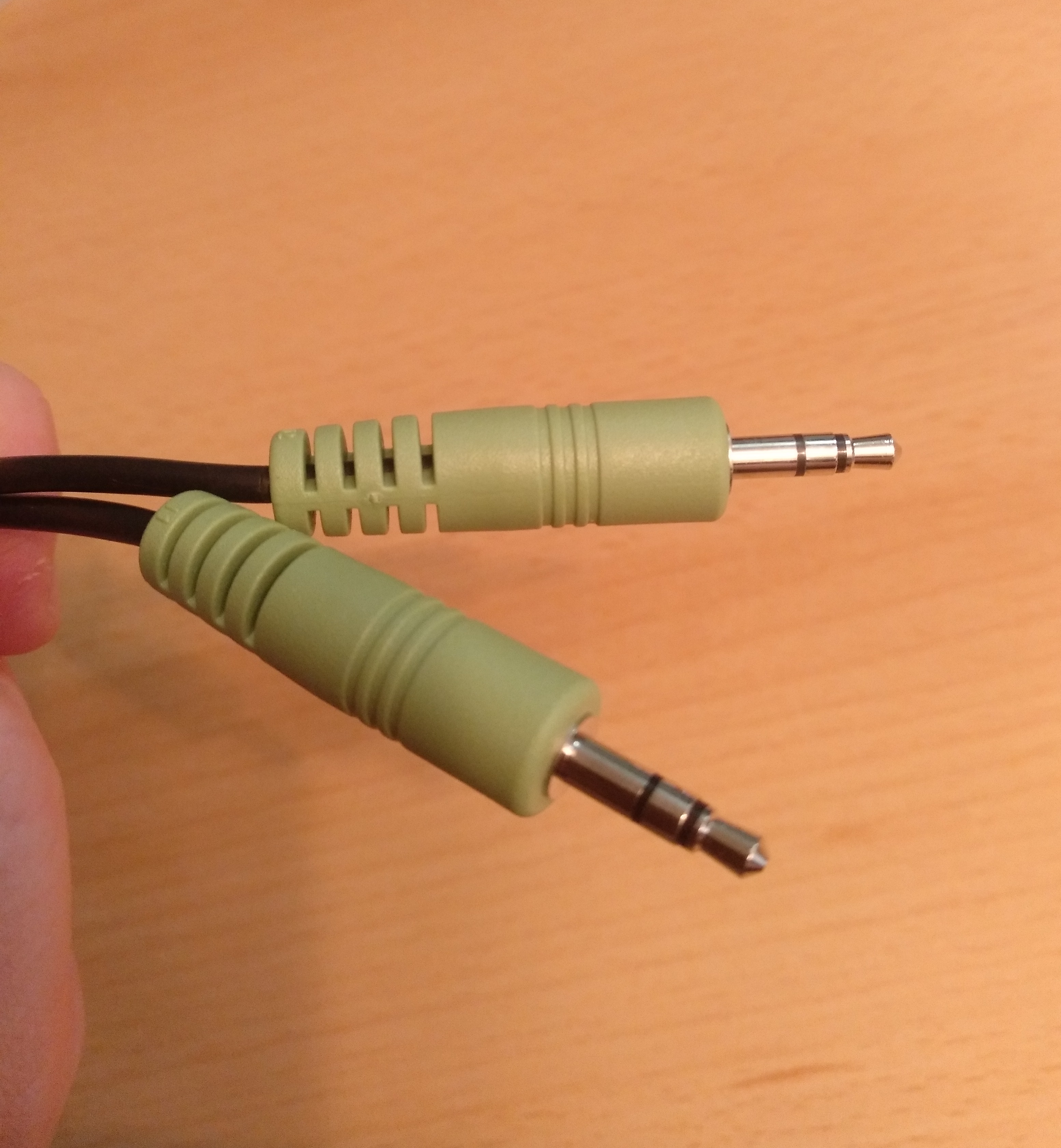

Ich habe ein noch original verpacktes Klinke auf Klinke Kabel gefunden, und gehofft ich könnte den Kopfhörerausgang des Diktiergerätes mit dem Mikrofoneingang meines Notebooks verbinden und mit Audaacity dann die Wiedergabe aufzeichnen.

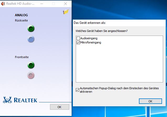

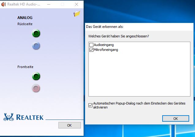

Du musst einen Line-In nehmen, kein Mikrofoneingang (da zu empfindlich, übersteuert schnell), kann aber auch sein, dass beim Einstecken gefragt wird, was es werden soll.

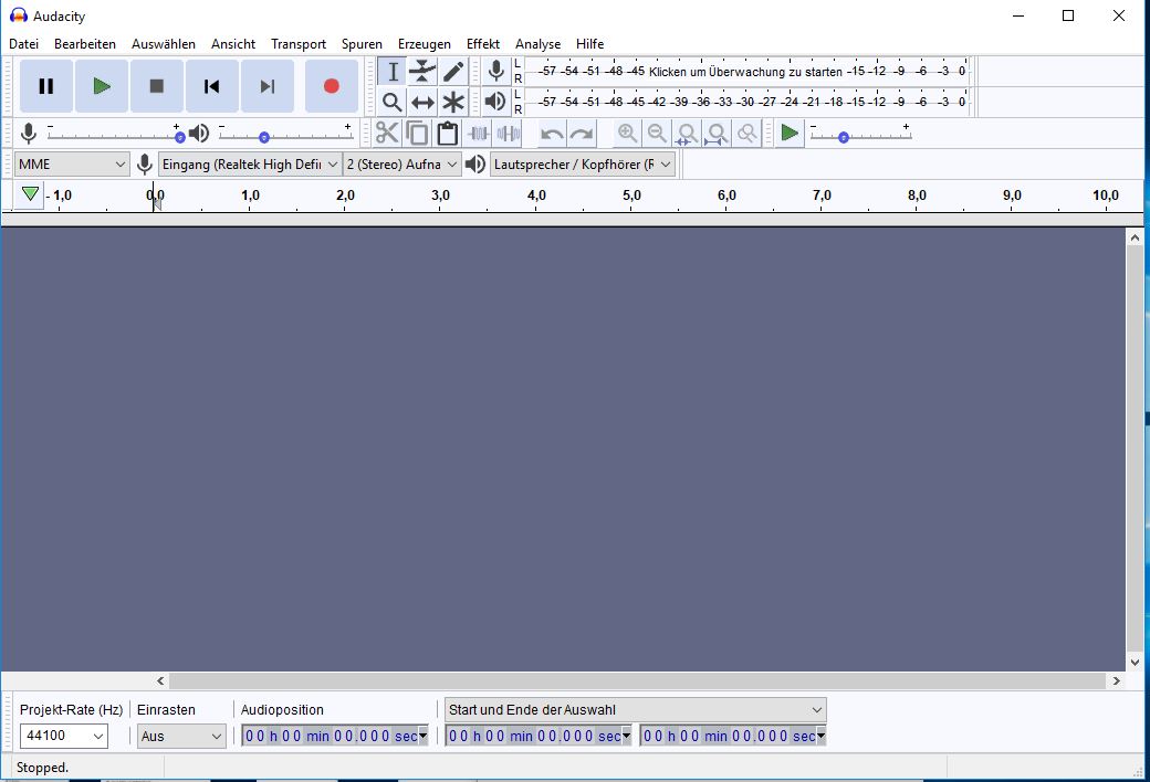

Du musst in der Aufnahmesoftware den Eingang als Aufnahmequelle einstellen bzw. im Aufnahmemixer von Windows bzw. vom Soundchiptreiber.

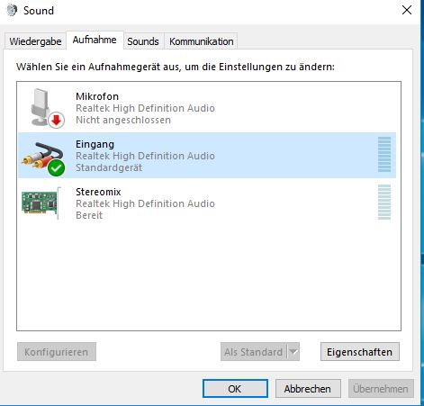

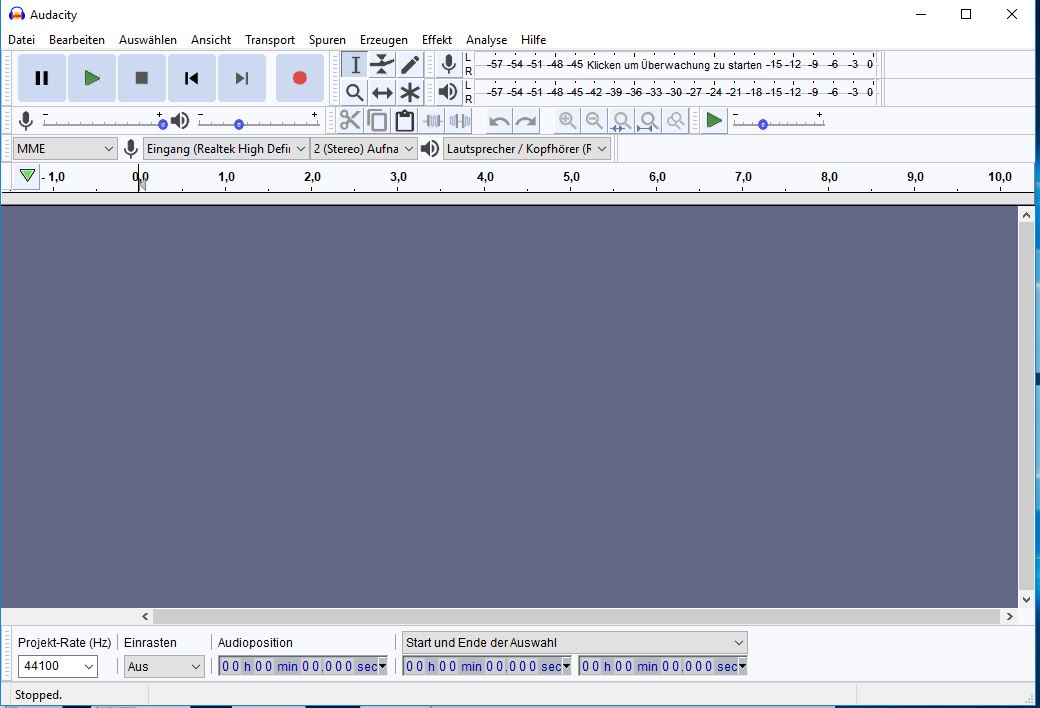

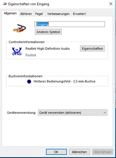

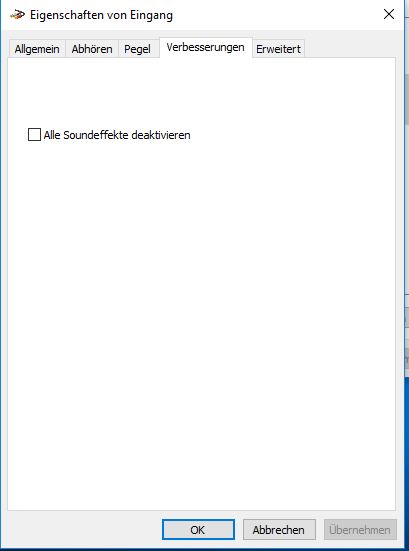

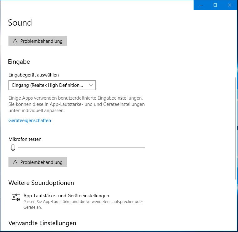

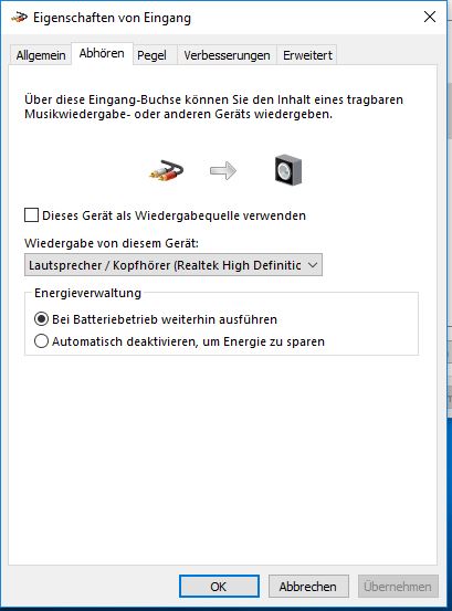

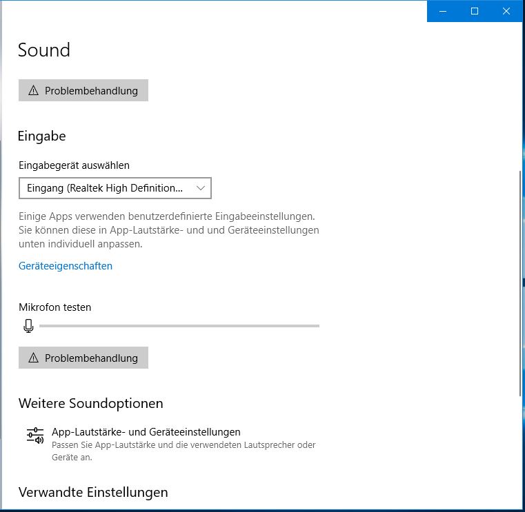

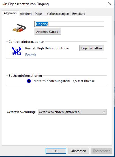

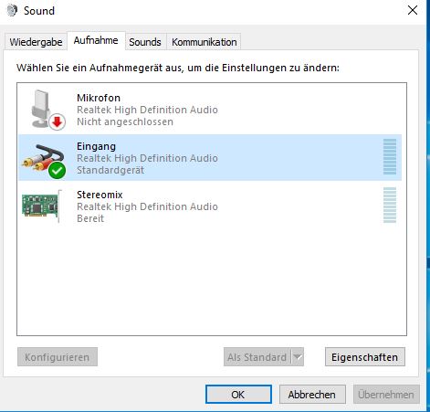

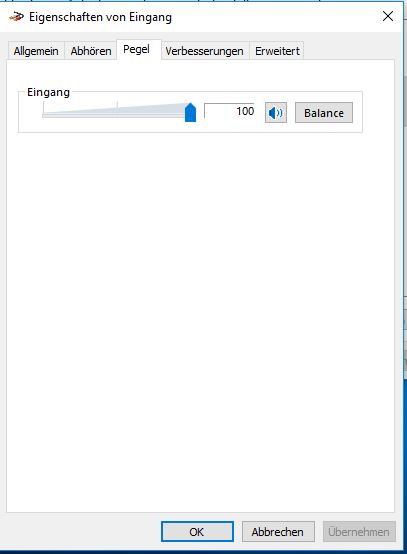

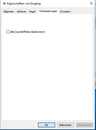

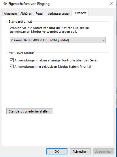

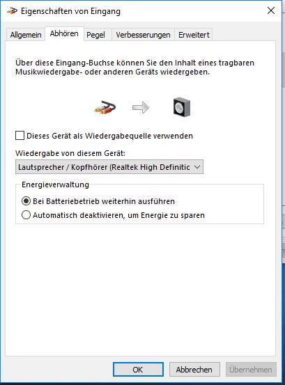

Beim Dell T20 wird in der Tat gefragt was für ein Gerät angeschlossen wurde. Man kann dann zwischen Audioeingang und Mikrofoneingang wählen. Ich habe beides bereits probiert ohne irgendein Signal. Ich habe Beispielhaft für die Wahl Audioeingang, Screenshots der Einstellungen und von Audacity gemacht. Vielleicht erkennt jemand einen Fehler.

Wie schauts denn aus, wenn Du an den Ausgang (EAR) des Diktiergerätes Deine Boxen anschließt?
Und wenn Du das grüne Kabel an den Audioeingang des PCs anschließt, eine Aufnahme startest und dann am anderen Ende mit dem Finger die Spitze berührst (müsste dann brummen, wenn Du sonst nichts Anderes anfässt)?
Wenn die Boxen mit dem Diktiergerät verbinde, kommt ein Ton. Jedoch nur auf der rechten Seite, es scheint wohl eine Monoaufnahme zu sein.

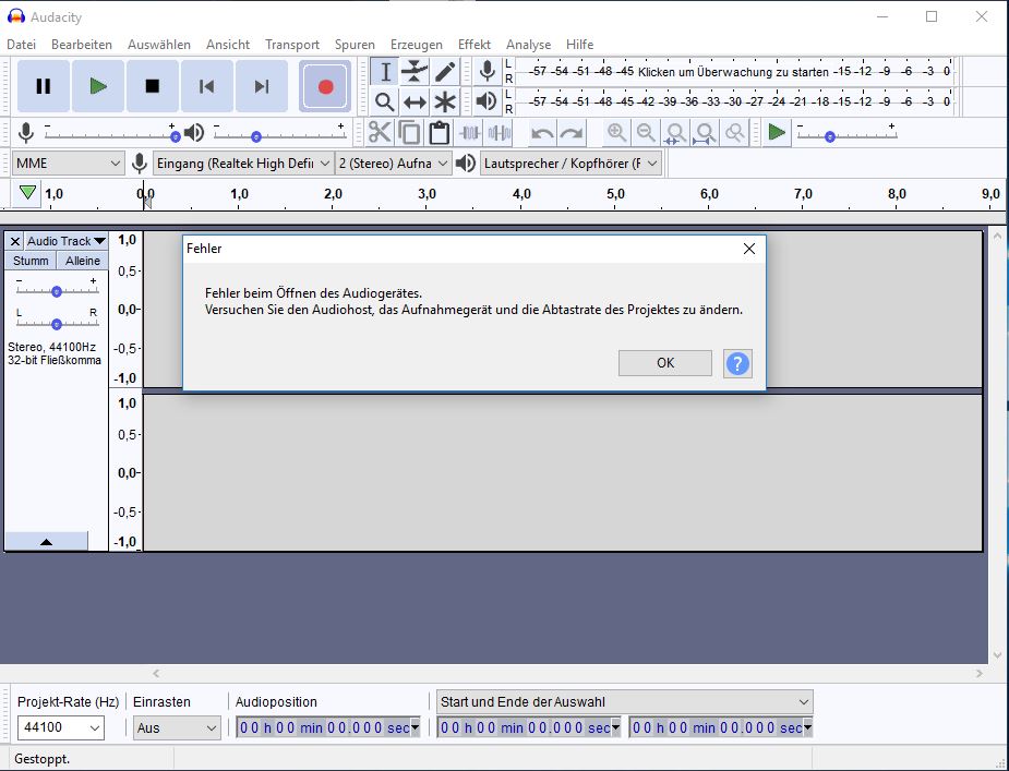

Bei dem unteren Versuch mit dem brummen passiert rein gar nichts, es ist überhaupt nichts zu hören. Jedoch gibt Audacity jetzt auch eine Fehlermeldung aus wenn ich eine Aufnahme starten will. Ich habe es am Dell T20 probiert, bei der Frage wie mit dem Gerät verfahren werden soll, habe ich Audioeingang gewählt.
Edit:
So der Fehler ist gefunden. Es lag an den Windows 10 Datenschutzeinstellungen, in diesem ist das Mikrofon deaktiviert worden. Jetzt kommt auch ein Ton an.
