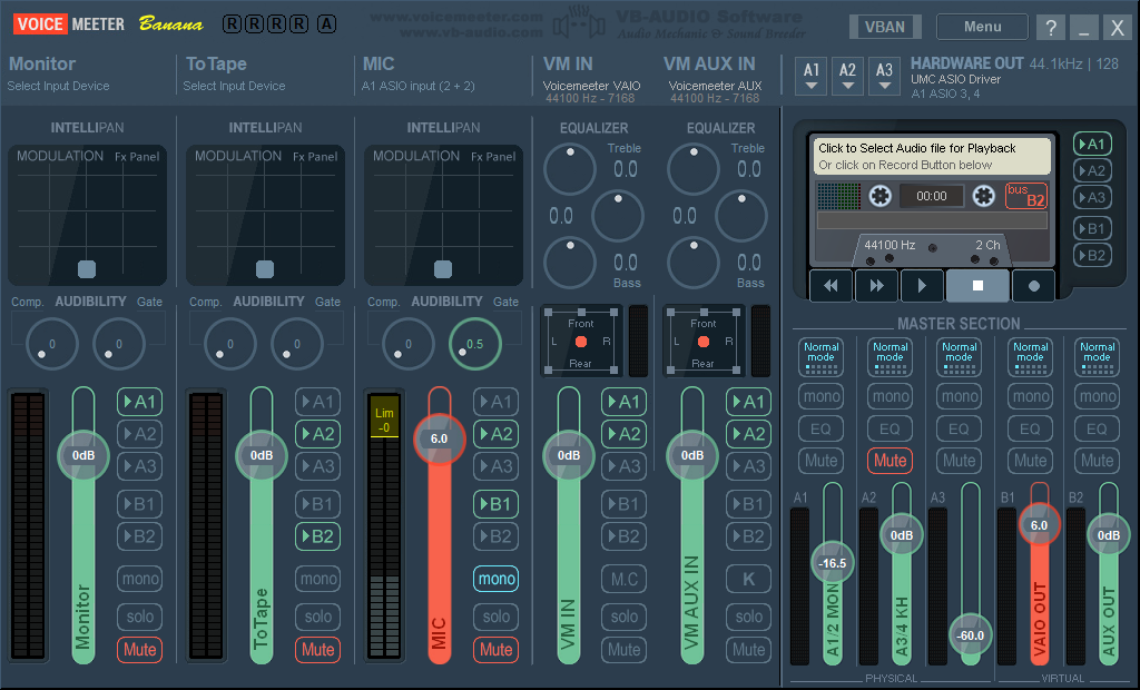

Ich mache alles mit VoiceMeeter. Man sollte allerdings wissen was man da macht und die Anleitung vielleicht 2x lesen um zu verstehen wie versatil dieses Programm eigentlich ist. Und nein, ein Studium braucht man dazu nicht. Gibt auch andere Optionen. Was dir das Tool hier nicht bietet: automatisches schneiden, beschriften und konvertieren. Wenn du das haben willst, musst du Geld ausgeben.

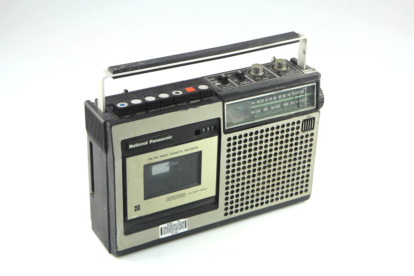

Ach Gott! Wie viele BBC Radio One Tapes ich noch im Keller habe. Zu blöd, dass ich das TapeDeck schon vor Jahren verkloppt habe. ^^
Reaktionen: AwesomSTUFF
Ja ist vielleicht ein bisschen polemisch, aber so hab ich früher "Livestreams" aufgezeichnet.
Heute stürzt offenbart schon die Tatsache, dass man etwas herunterladen und 2 Buttons bedienen muss, auf dem Level ins emotionale Chaos, wie wenn damals kurz vor Ende des Songs der Moderator losgequatsch hat...
