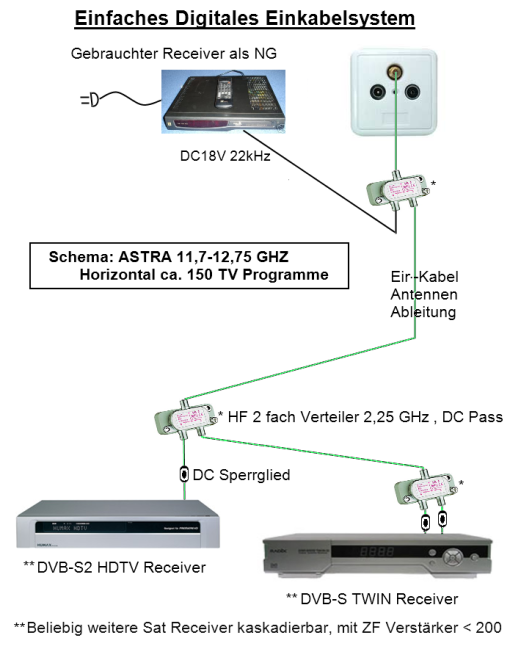

Nö geht um das hier
https://de.wikipedia.org/wiki/Einkabelsystem
@ Halbtuer ... Deine Antwort ist aber halt auch falsch ... selber informieren tut auch was zur Sache und hilft Lösungen zu finden die dann auch gehen !
Aber wie man sieht .. brauchts schon einen Twin Tuner aber nur eine LNB !
