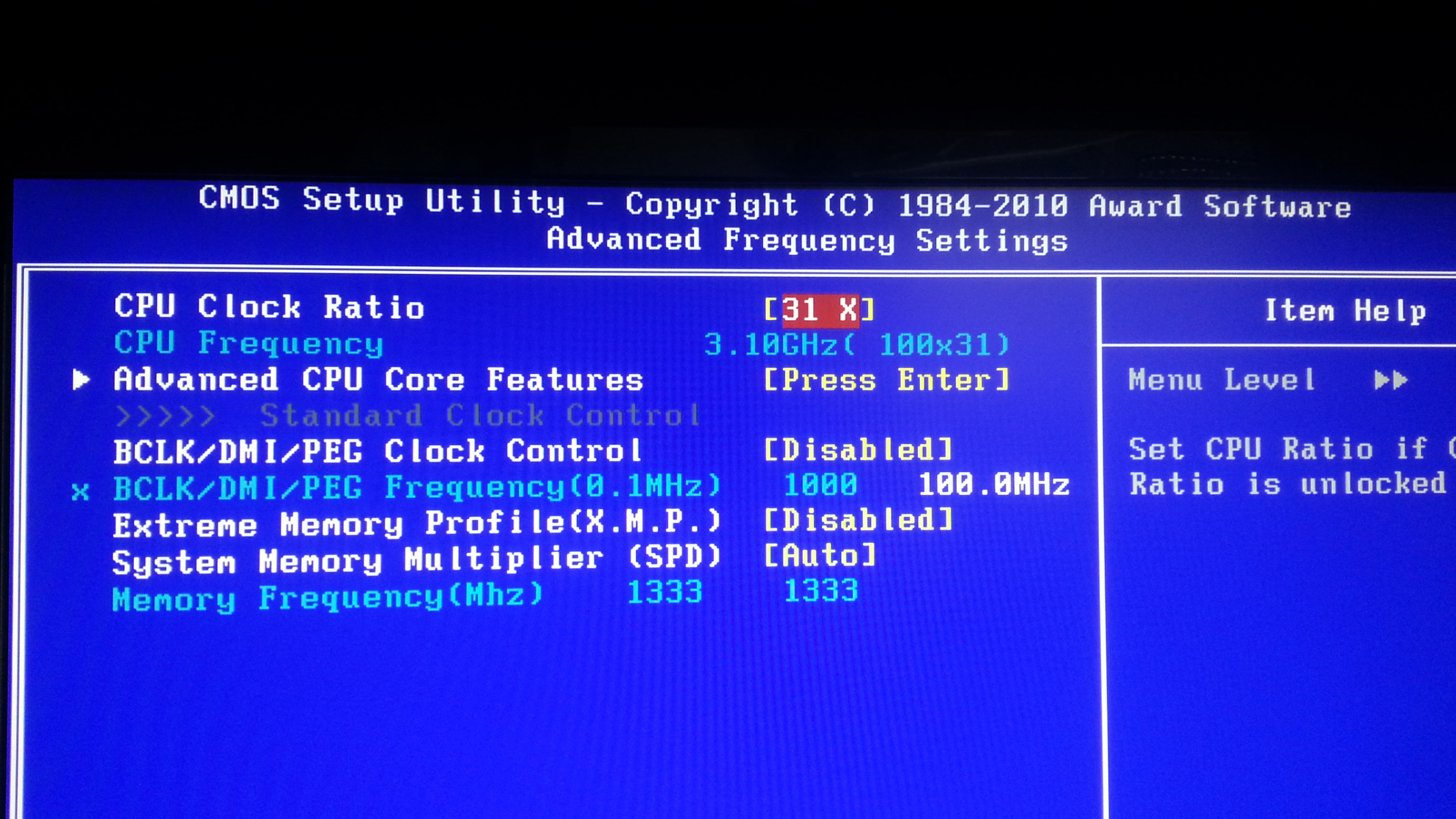

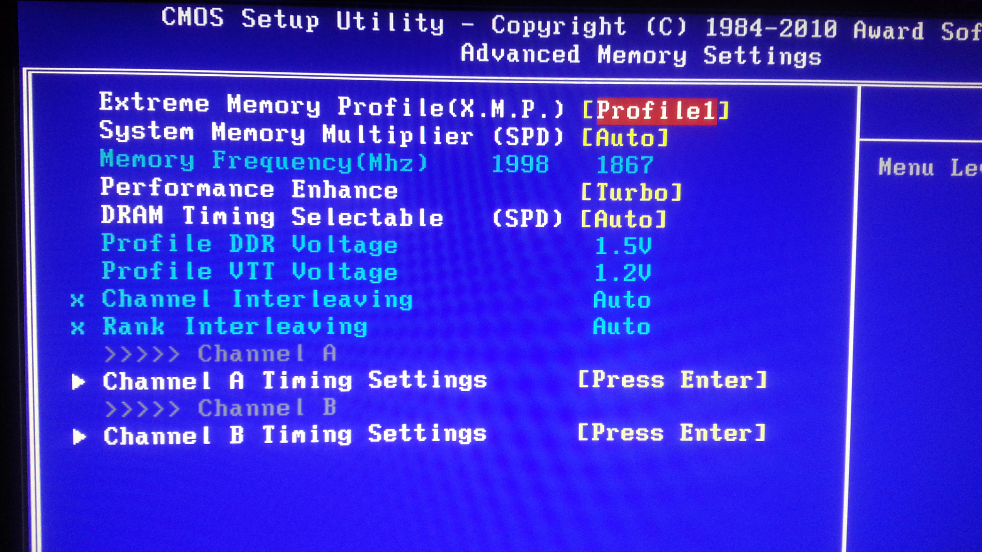

Zu Bild 1:
- Die angezeigte Turbo Ratio stimmt nicht, da solltest du noch mal schauen in den Advanced CPU Einstellungen. Ohne OC sollte dort 32/33/33/34 stehen. Ggf. kann man dort bis 36/37/37/38 einstellen oder All Core Turbo auf 38.
Zu Bild 4:
- erst mal lassen, die Spannungen kann man später noch anpassen
Unabhängig vom RAM habe ich mal hier bei Advance Frequency Settings den CPU Clock Ratio 36 eingegeben:
Der Rechner startete danach mit 3600 Mhz ohne Probleme! Ist diese Einstellung, das was du meinst und schon das erfolgreiche Übertakten? Oder muss ich noch was anderes machen?
Ansonsten habe ich bei den Advance Memory Features Settings mal
die verschiedenen DRAM Timing Selectable (SPD) manuell ausgewählt. Bis 1600 Mhz konnte ich hochgehen.
Ab 1800 gab es dann wieder die Fehlermeldung beim Neustart.
Ich vermute, dass mein Board oder CPU doch nur bis 1600 klarkommt...!?
Damit ich nichts falsch mache habe ich beide Einstellungen erst mal wieder auf "Auto" gestellt, damit ich keine Schäden verursache.

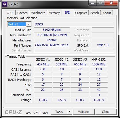

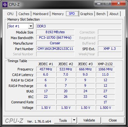

Beim Hersteller von den Rams stehen folgende Werte:
  • SPD Latency 9-9-9-24
  • Tested Latency 11-12-12-27
Muss ich die eventuell manuell eingeben?

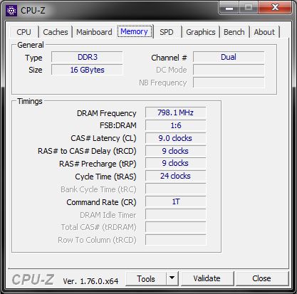

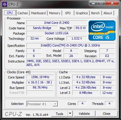

fahr den rechner bitte einmal in windows hoch und mach einen screenshot von der ramseite von cpuz.
halte dich dann an die XMP werte im bios. (sollte das sein was auf der corsairseite von dir ebenfalls gefunden wurde)
bezüglich der cpu würde ich 38 testen.
Moin!
Hier die Screenshots von CPU-Z mit folgenden BIOS Einstellungen:
CPU Clock Ratio = 38 (Was dann im Menü dann auch als 3800 Mhz angezeigt wird.
Beim Hochfahren werden aber nur 100x36 (3600 Mhz) gezeigt. Der Bootvorgang ging aber ohne Probleme weiter.)
DRAM Timing Selectable (SPD) = 1600Mhz
Die Werte 9-9-9-24 werden zwar angezeigt....aber nirgends die 1600 Mhz....
