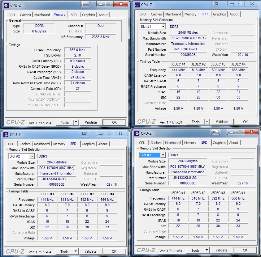

An einen weiteren Riegel 2Gb RAM hatte ich auch gedacht. Wo bekomme ich die RAM-Freq raus ? Hab da mehrere Angaben bei CPU-Z... werde da nicht so schlau drauß.
Gehe in CPUz auf den Reiter SPD. Dort kannst du jedes Ram Modul einsehen. Wenn du übertakten möchtest, sollte es mindestens 1333er Ram sein, je nachdem ob du den Ram mit übertakten möchtest. Zum übertakten benötigst du aber etwas Spielraum bezüglich des Netzteils.
