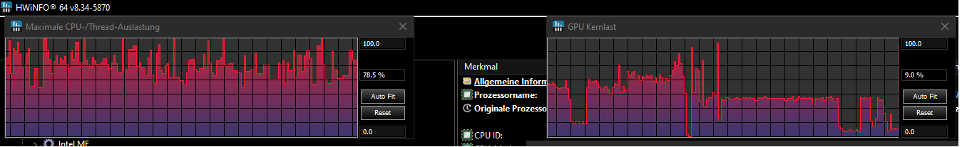

zunächst vielen Dank für die gute Diskussion. Anbei ein Screenshot meiner Werte während dem zocken (im Moment, letzte 8min nicht am zocken gewesen). Wie ist das zu bewerten? Liegt es an der CPU? Seit dem ich den Thread geöffnet hab läuft es inzwischen wieder etwas besser :D.
Denniss schrieb:
Bitte mal feststellen ob das wirklich nur 2666er RAM ist oder ob da nur das XMP-Profil inaktiv ist.
Imho geht Coffee Lake nur bis 2666.
