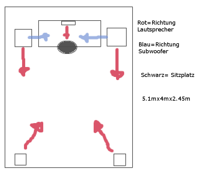

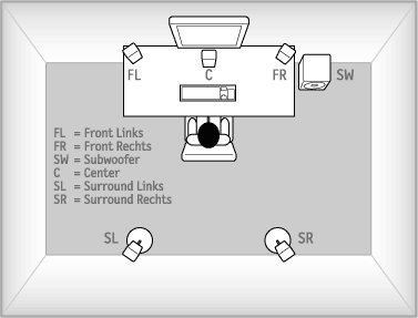

Im Anhang seht ihr eine Skizze meines Zimmer, das Zimmer ist etwas über 4m breit, 5.1m lang, und fast 2.5m hoch.
Die Standlautsprecher würde ich direkt links und rechts von meinem Sitzplatz aufstellen,
aber in welchem Winkel zu mir stelle ich die auf, und sollen die Subwoofer in meine Richtung, oder von mir weg zeigen?
Den Center würde ich direkt vor mir platzieren.
Die Rears würde ich gerne hinter mir an der Wand anbringen,
(neigbare) Wandhalter habe ich schon besorgt.
Ist es möglich, dass ich die in etwa auf 2m Höhe aufhänge und dann direkt auf meinen Sitzplatz ausrichte?
Nachdem ich alles aufgestellt habe würde ich sie natürlich noch über das Einmessprogramm von meinem Marantz SR6007 einmessen, muss ich dabei etwas Spezielles berücksichtigen, oder "leitet" mich das Programm da von alleine durch?

(Laut hifitest sollen die Standlautsprecher parallel zu den Wänden, und somit quasi "an mir vorbei" aufgestellt werden, stimmt das so?)
ich hoffe ich habe das falsch verstanden, du sitzt "zwischen" deinen Stereo-LS?!?
das sollte im optimalen Fall ein gleichschenkliges Dreieck sein, also Abstand der LS zueinander genauso groß wie der Abstand von dir zu jedem LS. Dazu sollten die LS idealerweise mindestens einen knappen Meter (80cm) von jeder Wand wegstehen.

Ich sitze etwa einen bis eineinhalb Meter "vor" der Lautsprechern, nach links und rechts hin habe ich etwa 1.2m zu den lautsprechern, diese wiederrum haben noch etwa 90cm Abstand zur Wand.
Die Zeichnung ist leider nicht besonders gelungen, da ich leider keine Maus und kein richtiges Zeichenprogramm da habe ;)
Passt es denn wenn ich die Rears etwas höher anbringe, und dann nach unten neige?

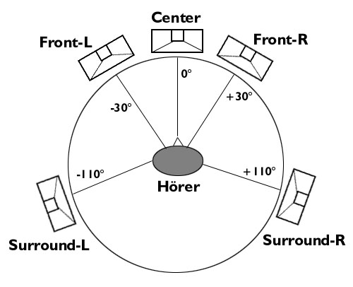

naja, die Rears/Surround sollten um ca. 10-30° nach hinten versetzt seitlich angebracht werden. Das müssten bei 4m Breite also ca. 35cm (10°) bis 1m (30°) sein.
Wenn du >1m vor den LS sitzt und die wiederum einen knappen Meter von der Wand weg stehen, dann sitzt du ca. 2m von der vorderen Wand weg. D.h. bei gut 5m Raumlänge sind nach hinten noch 3m Platz, das ist schon etwas reichlich...
Ich persönlich bin der Meinung, dass alle LS möglichst auf Ohrhöhe platziert werden sollten. Von dem "höher/tiefer" und anwinkeln halte ich absolut gar nix (außer es geht halt nicht anders). Die Effekte werden immer noch auf der Höhe geortet, in der die LS angebracht sind.

Also in etwa so?
Oder eher so?
So wie im ersten Bild, könnte ich die Lautsprecher wohl auch auf der "richtigen" Höhe aufhängen,
wenn sie aber an der "Rückwand" sind müssten sie etwas höher hängen, da sonst anderer Krams im Weg ist.

Sitzt du eigentlich immer direkt vor dem PC? So kannst du eigentlich gar nicht zum Genuss der Entfaltung deiner Standlautsprecher kommen. Oder sitzt du auch mal etwas weiter hinten?
Richtig. Die Jamo´s sind ja auch keine Nahfeld-Monitore. Ich würde empfehlen, den Schreibtisch? ein wenig zentraler ins Zimmer zu ziehen, und die Lautsprecher nicht auf Achse mit dem Schreibtisch aufzustellen. Optimal ist, wenn Du ein Dreieck mit gleichen Schenkellängen zwischen den Lautsprechern und der Sitz/Hörposition hinbekommst.
Die Jamo´s würde ich dabei auch erst einmal nicht auf den Hörplatz einwinkeln. Also beide Lautsprecher parallel zum Raum aufstellen. Das nimmt ein wenig die Würze im betonten Hochton. Leichte Einwinkelung dann, wenn Dir der HT zu dünn wird oder durch die Raumakustik gedämpft wirkt.

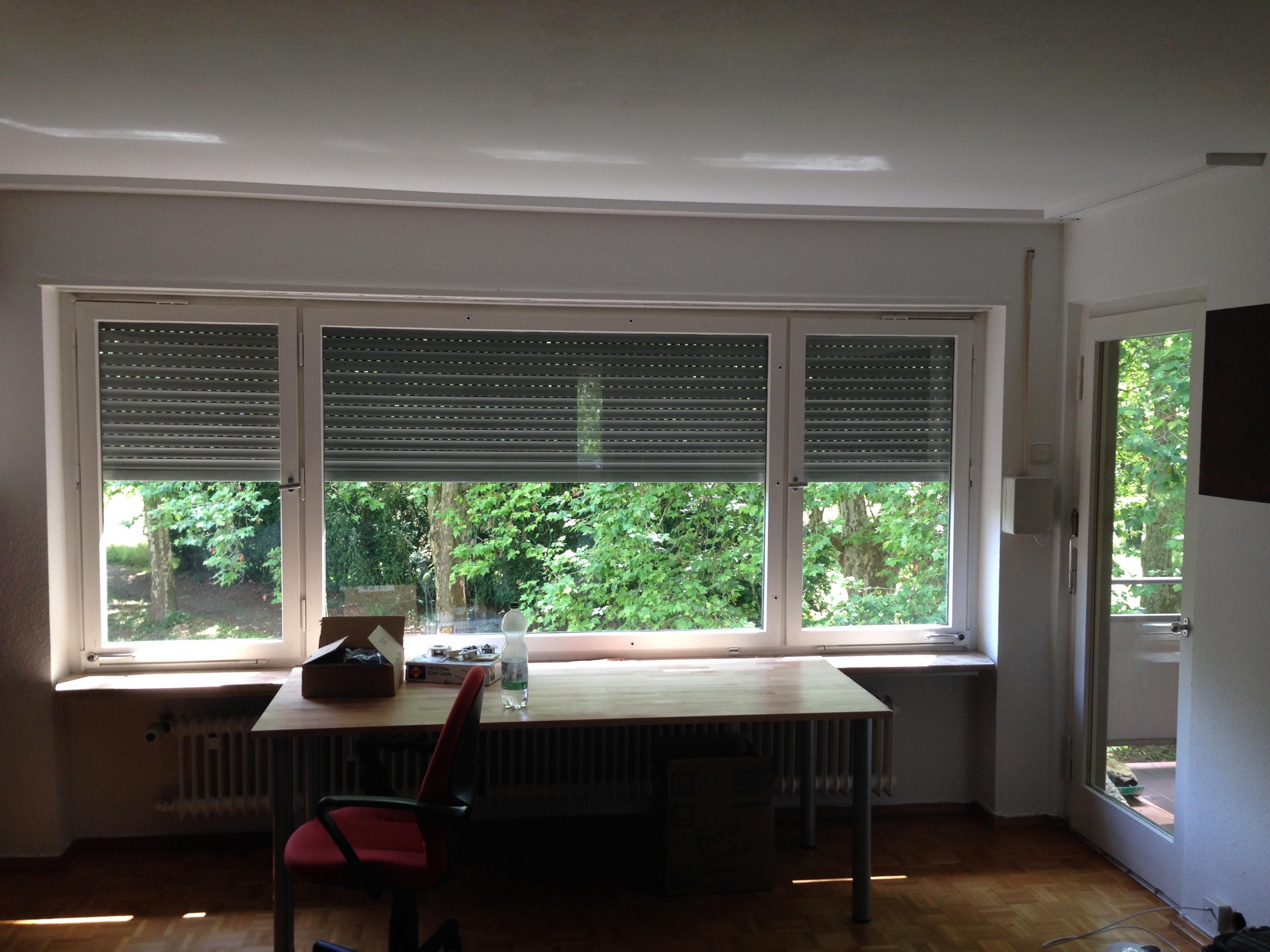

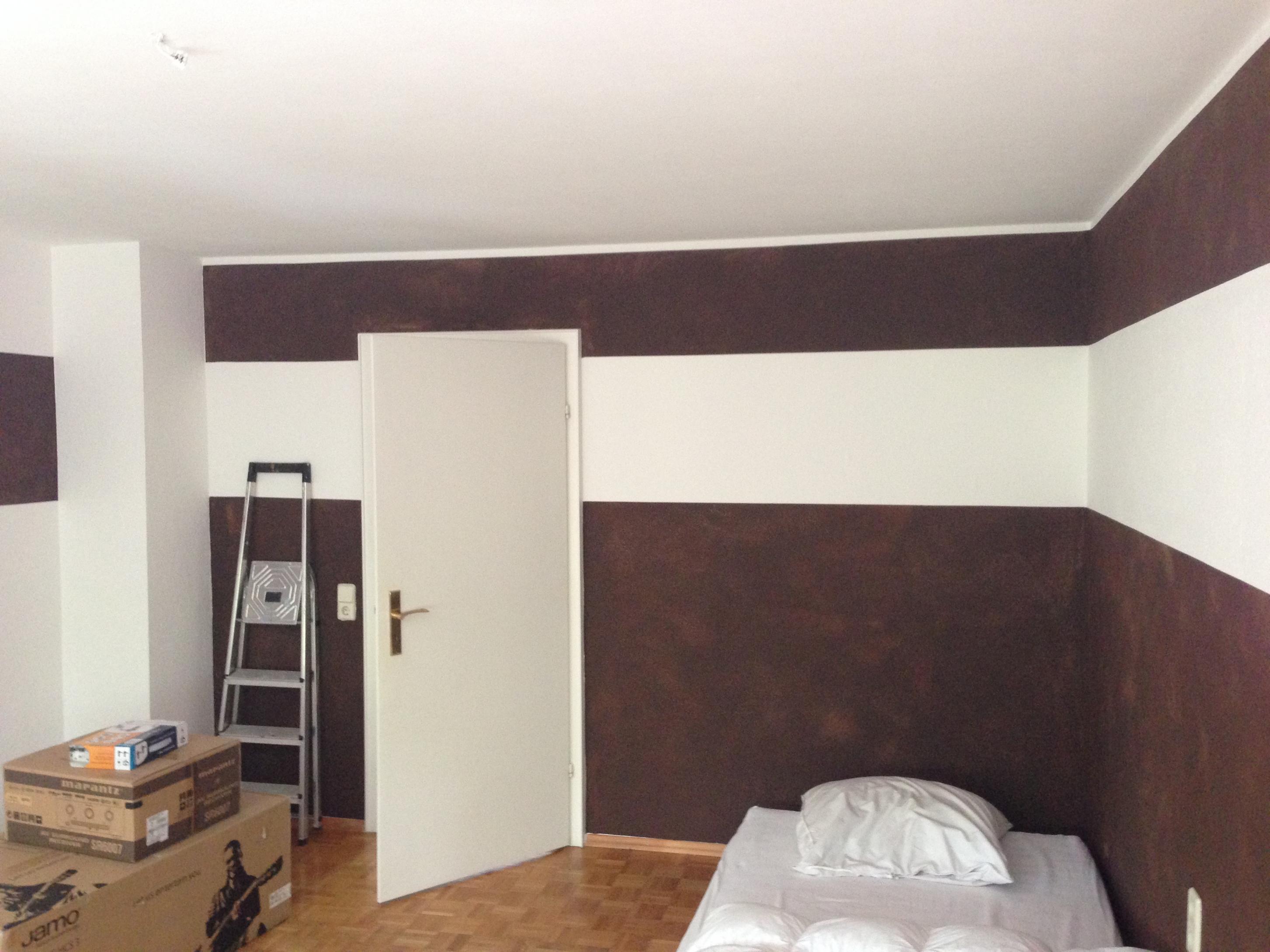

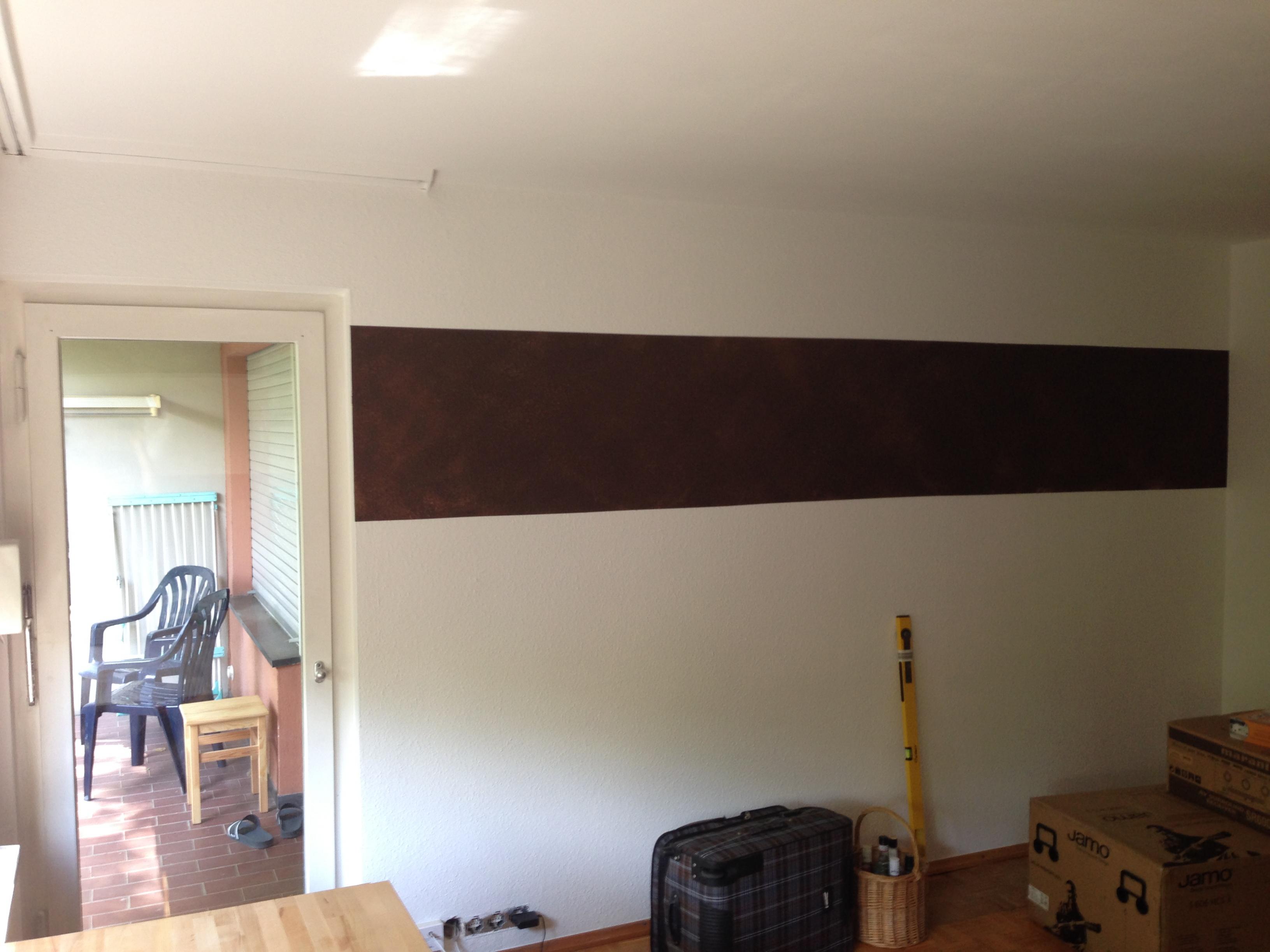

Was hier sehr viel helfen würde: Ein(e) Bild/3D-Darstellung deines Zimmers und eventuell eine Skizze die Tür, Fenster und Möbel beinhaltet!
2-3 Fotos vom Raum sind am besten. Wir schimpfen auch nicht wenn es nicht aufgeräumt ist, versprochen ;)

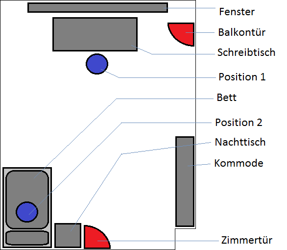

Das System wurde ursprünglich als System für PC, Konsole und Fernseher gekauft, leider musste ich dann aber umziehen und in der neuen Wohnung hab ich weder Fernseher, noch Konsole, da ich die bei der WG-Aufgabe meinem Mitbewohner überlassen habe, deswegen wird es vorerst primär als PC-System genutzt ;-)
Links
Hinten
Rechts
Vorne
Zimmerplan (vorläufige Möbelwahl)

Ziehe den Schreibtisch vll doch ein wenig in den Raum hinein. Du bist so leider viel zu nah an der "Front".
Packe vll. vor den Schreibtisch was grünes, d. freut meist die Regierung und bringt in Deinem Fall einen fliessenden Übergang zum grün von draussen.
So direkt an der Scheibe kleben würde ich vermeiden.

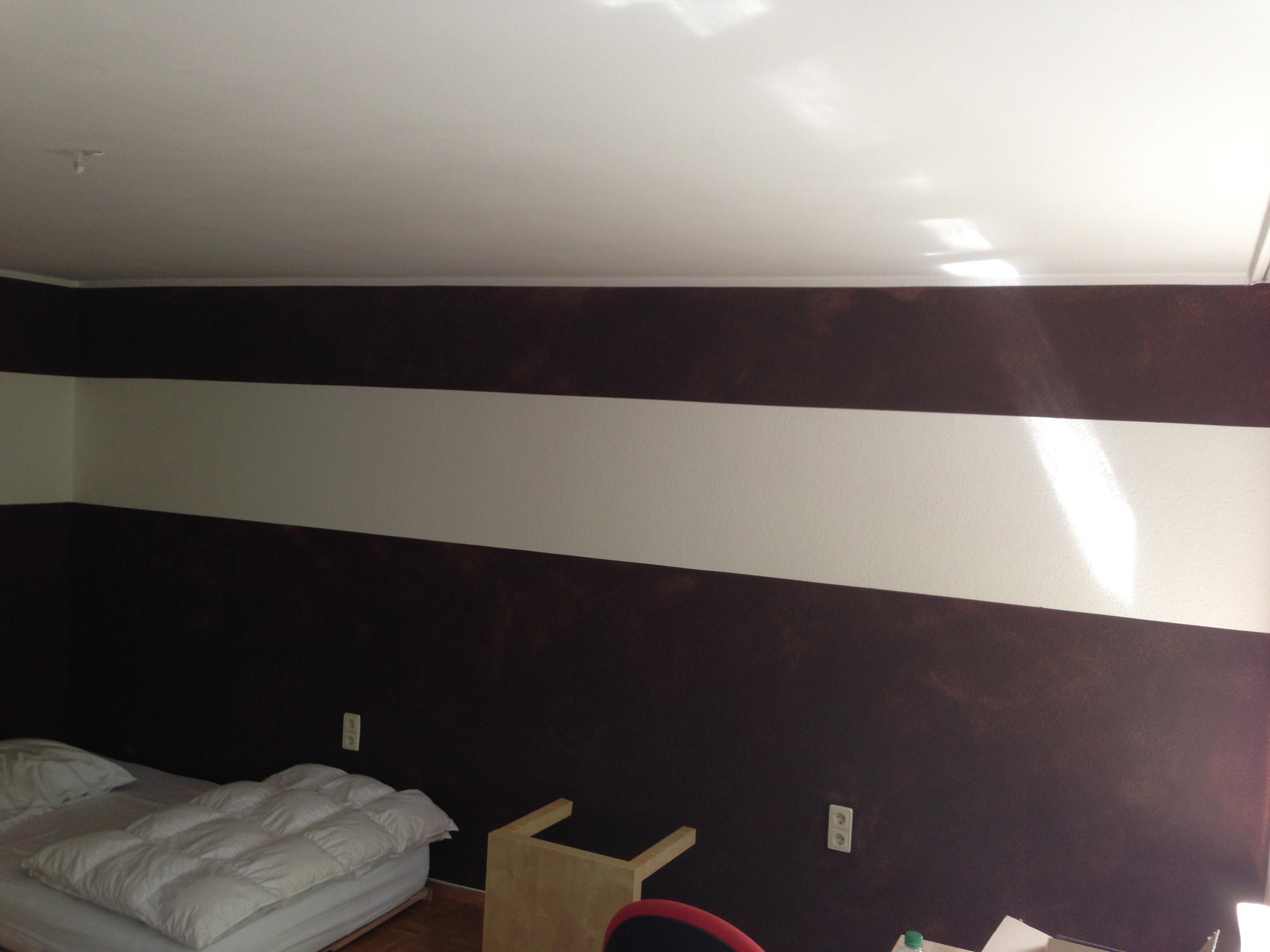

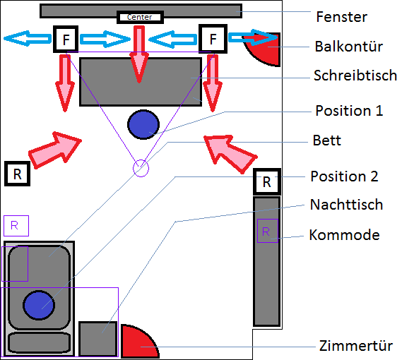

Korrektur wie es sein sollte.
Lila = Neue Sitzposition, Neu Position Rear Speaker und drehen/versetzen des Betts/Nachttisch damit nach hinten ausreichend Platz ist.
Die Rear Speaker sollten durch Wandbefestigung oberhalb der Sitzposition nicht mit der Kommode rechts kollidieren. Ebenso hoffe ich das das Bett da unten Quer zwischen Wand & Tür passt um mehr Platz im Raum zu schaffen. Wobei auch dies egal wäre wenn nein da auch der Rear Speaker Links auf eine Wandhalterung kommen wird.
