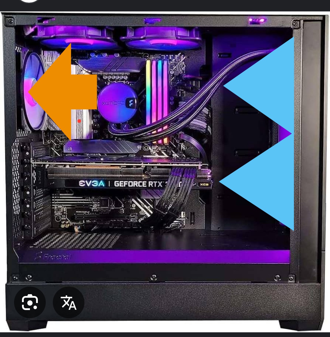

Guten Morgen,
Ich habe ein Fractal PoP Air welches mit zwei 120er Front und einem hinteren 120 ausgestattet ist. Ich habe nun noch eine 280er aio die leider nicht an den Deckel oben passt.
Meine Überlegung ist diese nun als Push Pull in der Front einzusetzen. Was sich generell positiv auf die CPU Temp auswirkt.
Bedeutet das ist die einzige Luftzufuhr. Das Gehäuse bietet wenige Optionen.
Wie ist eure Meinung? Ist das denkbar?
Oder sollte im Deckel noch 240 Pull montiert werden?
Im Gehäuse soll eine 4090 FE oder eine 5080 Suprim Platz finden.
Bild dient nur der Veranschaulichung. Ist nicht mein Setup.
Gruß Patsi

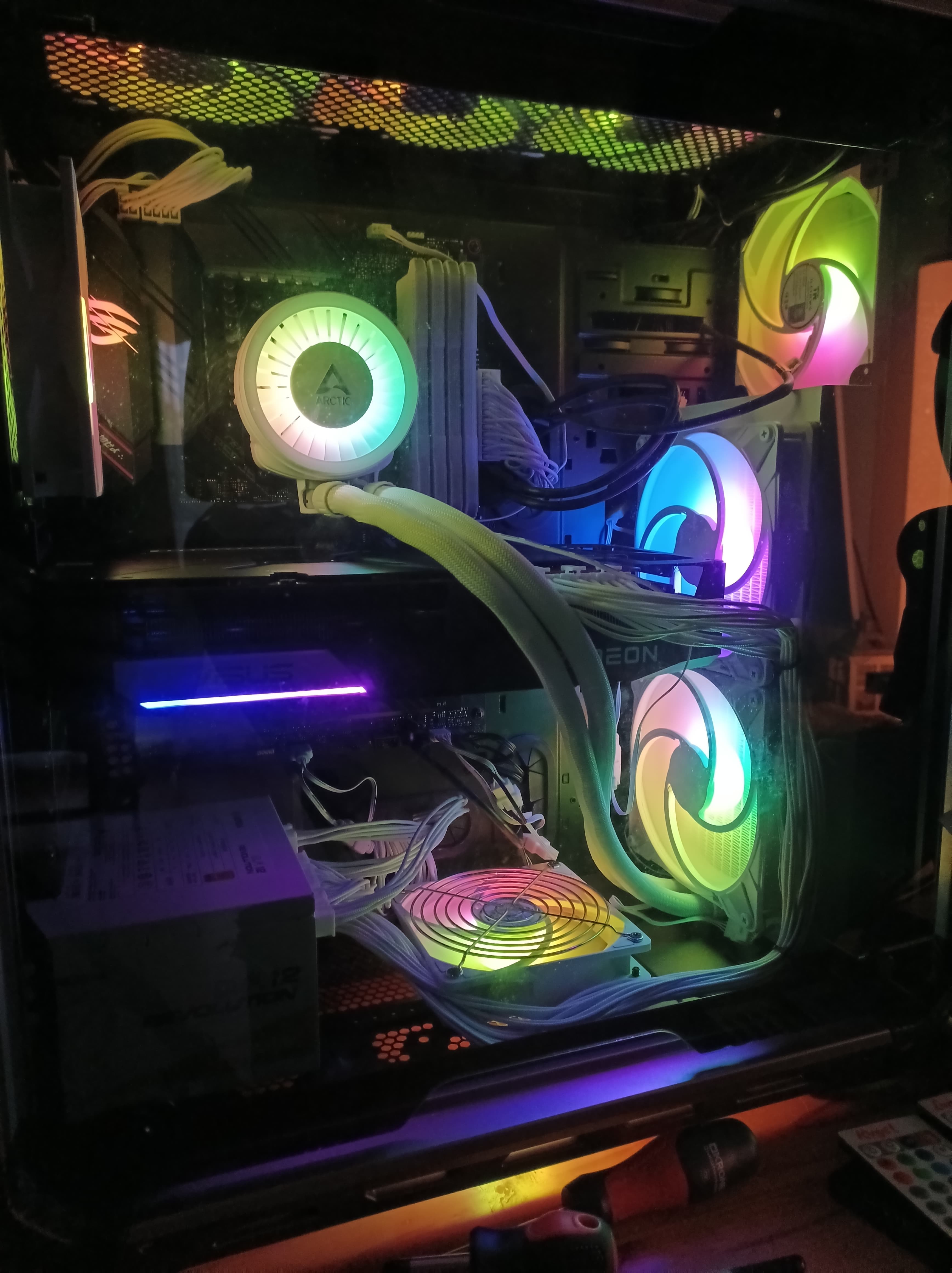

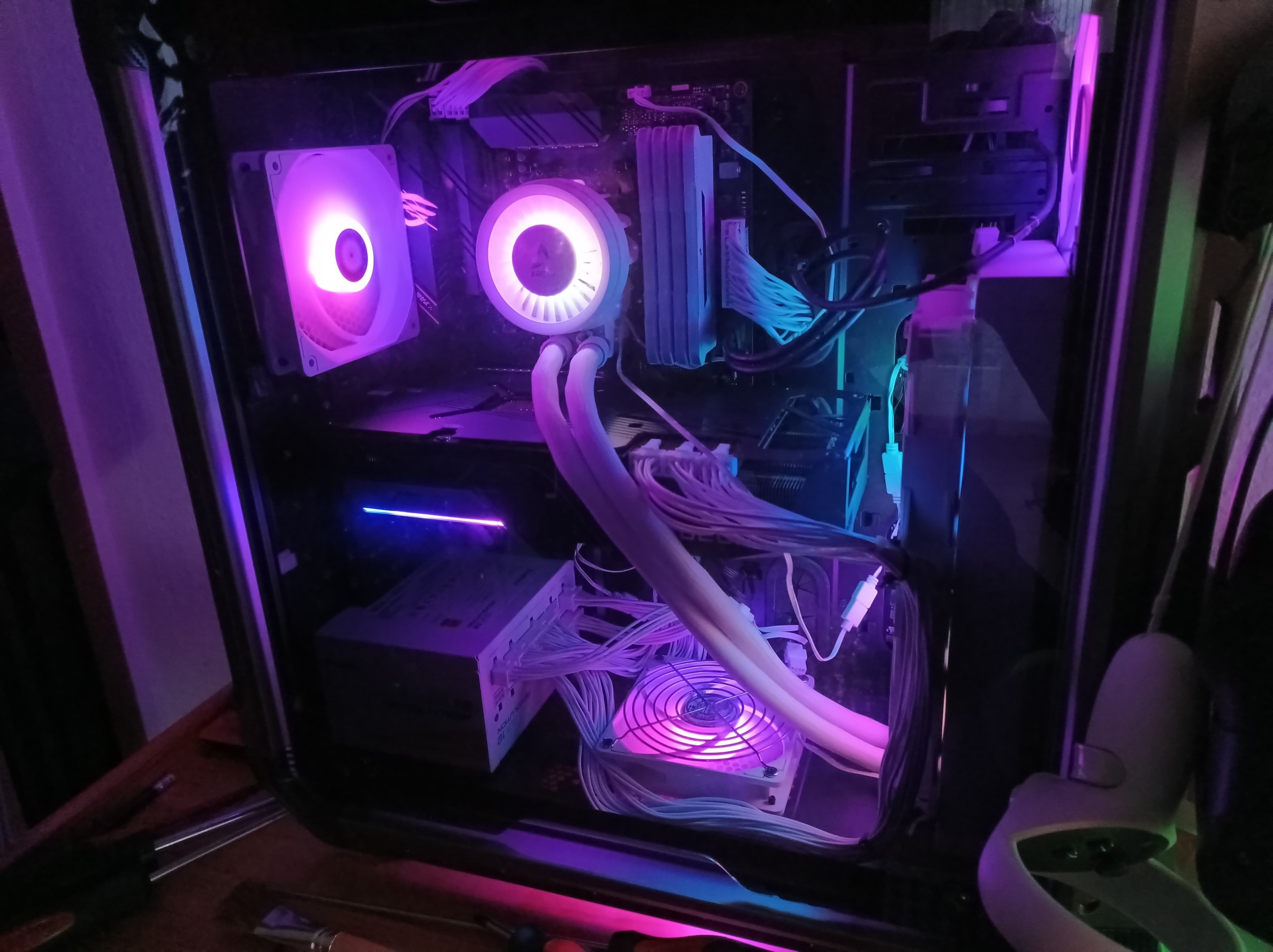

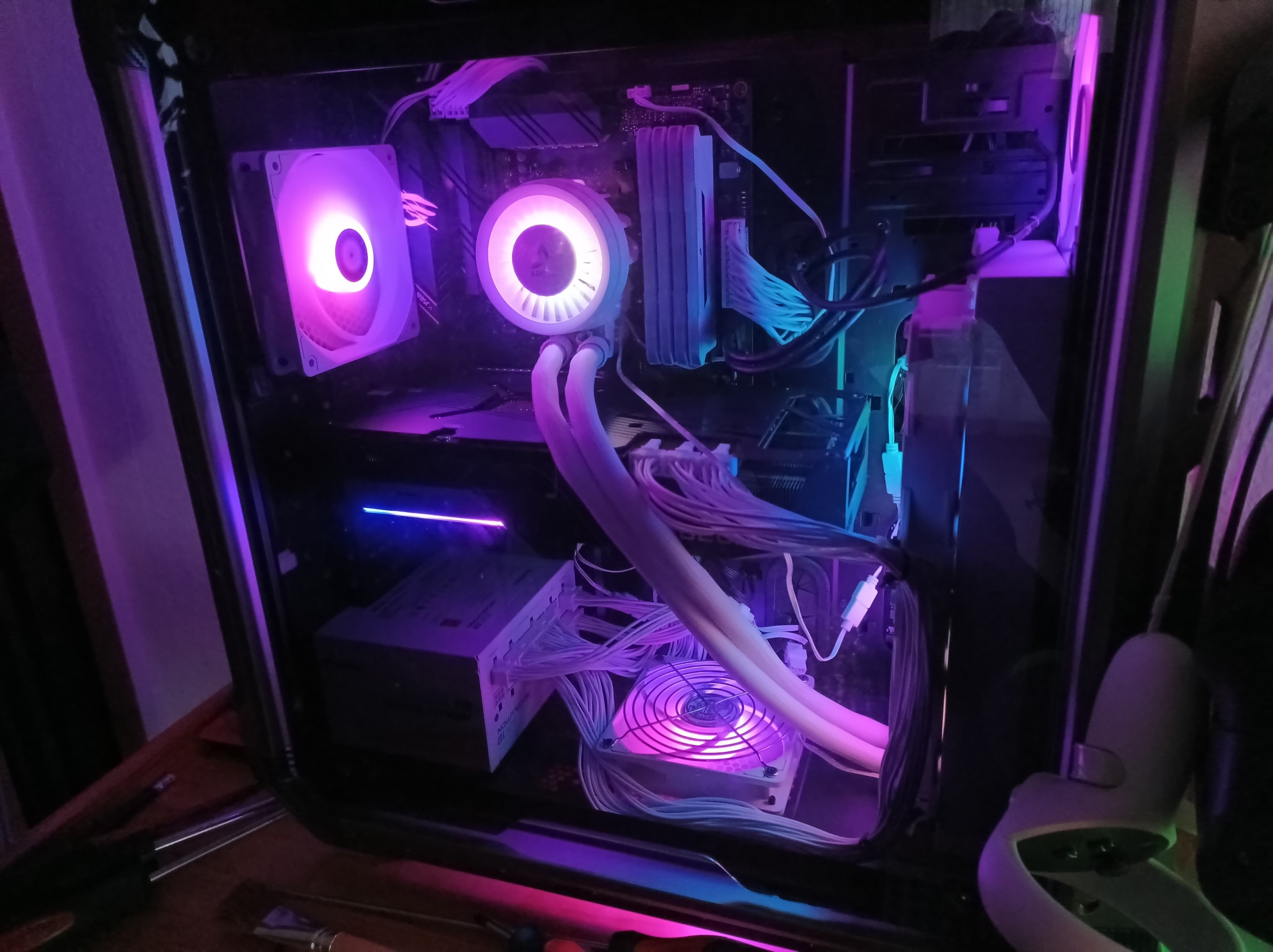

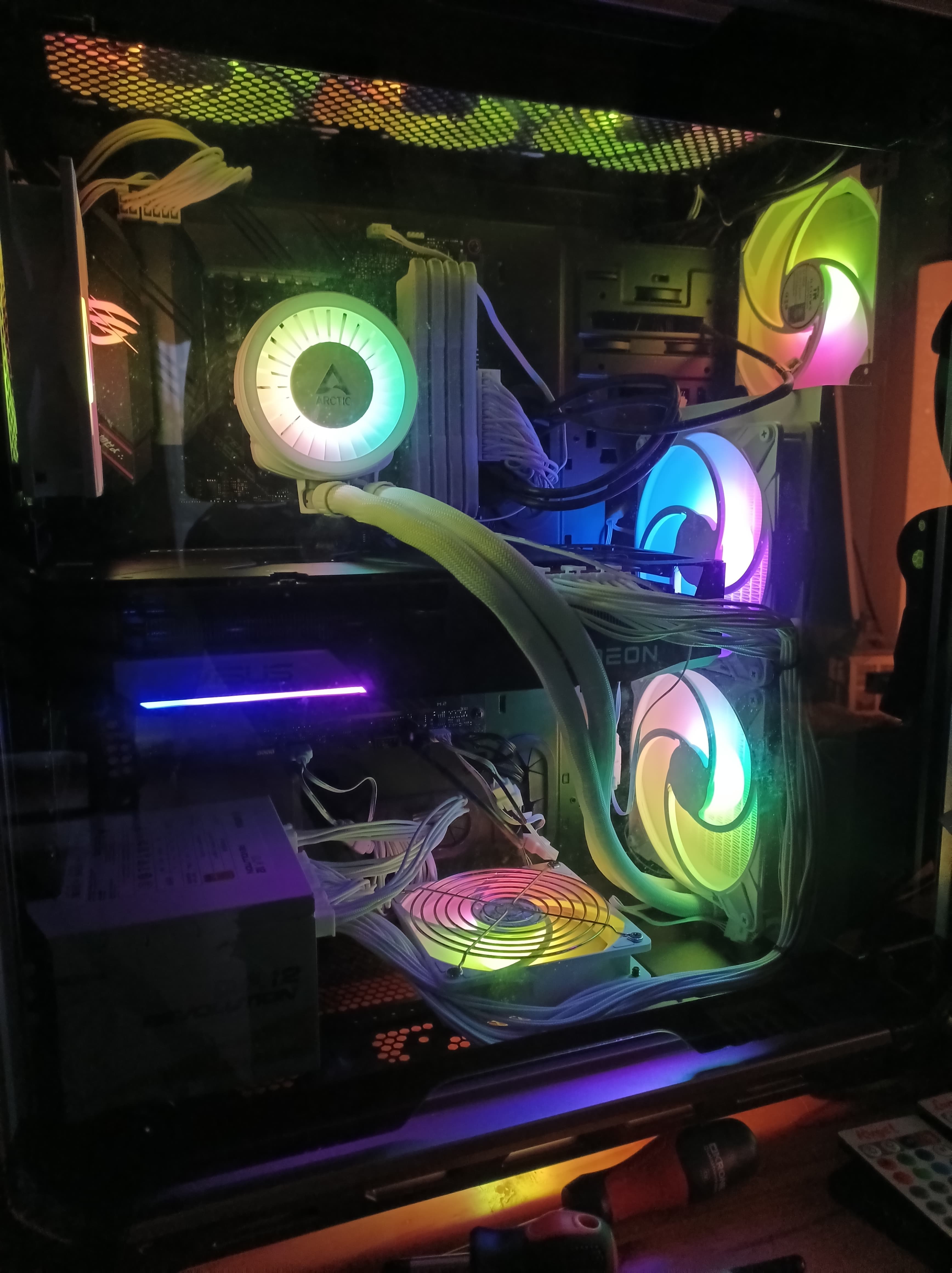

Moin Patsi,
ich hab ein ähnlich gelagertes Problem. Mein Cougar Panzer Max (grausamer Name) kann meine Arctic Freezer III 280 AIO nicht oben aufnehmen. Der Radi ist zu dick bzw. der Abstand zwischen Gehäuse und MoBo ist zu gering.
Hab meine 280 dann in der Front eingebaut. Die zwei 14cm Lüfter am Radi gedreht und vorne hab ich zwei 12cm Lüfter sitzen. So konnte ich alle Bohrungen nutzen um den Radi ordentlich einzubauen.
Ich hab mein Wassereinlass/auslass nach UNTEN gedreht. Hintergrund ist das so keine Luftblasen entstehen können. Der Radi ist auch ein Bruchteil höher als die Pumpe so das auch diese nicht leer ziehen kann. Hab das jetzt seit bummelig 4-5 Monaten am laufen. Ohne Trödel. Lediglich die "laute" Pumpe der Freezer III nervt ohne Anpassung der Geschwindigkeit. Aber das ist ein bekanntes Problem.

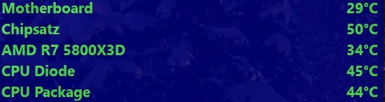

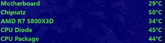

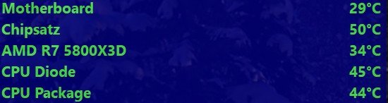

Temperaturen sind immer sehr gut. Mein 5800X3D liegt gerade bei 34°C und das gesamte Package bei 44°C. In Spielen erreiche ich sehr sehr selten 50°C. Lief bis Anfang der Woche mit einer 4070 und nun mit einer 7900XTX. Die produziert mehr als doppelt so viel Abwärme. Werde im Hochsommer sehen ob es dadurch Probleme gibt. Aktuell ist es keines.
Also wenn machbar dann bau deine AIO in der Front ein wenn es im Deckel nicht geht. Und dann teste aber selbt. Kein Ergebniss ist ohne Prüfung übertragbar.
Gruß
Holzinternet

Kenn ich das Tower, hatte ich or 11 Jahren,
Name ist etwas Gewöhnlichbedürftig aber egal!,
Das Cable System ist ja Grausam gemacht!

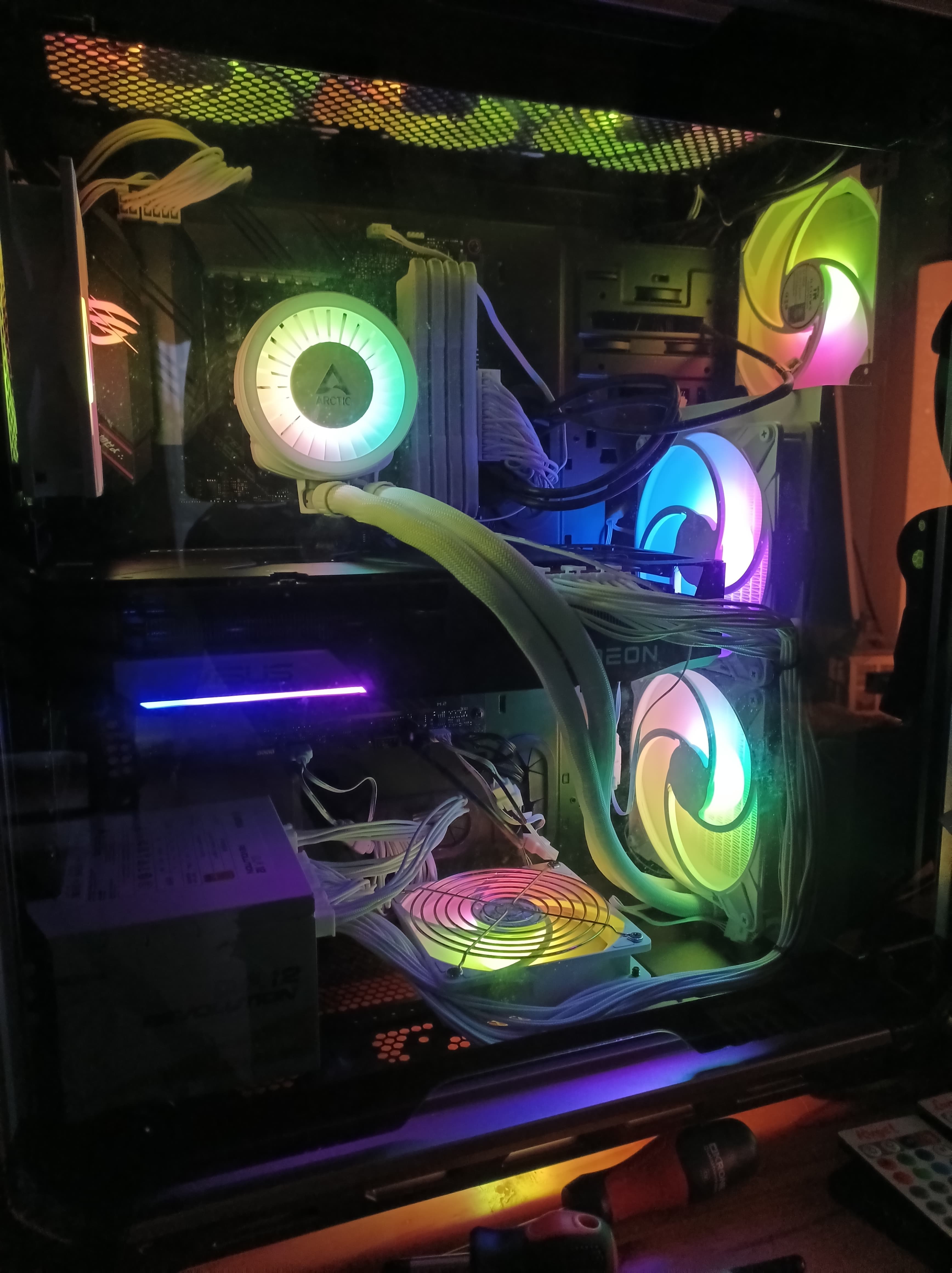

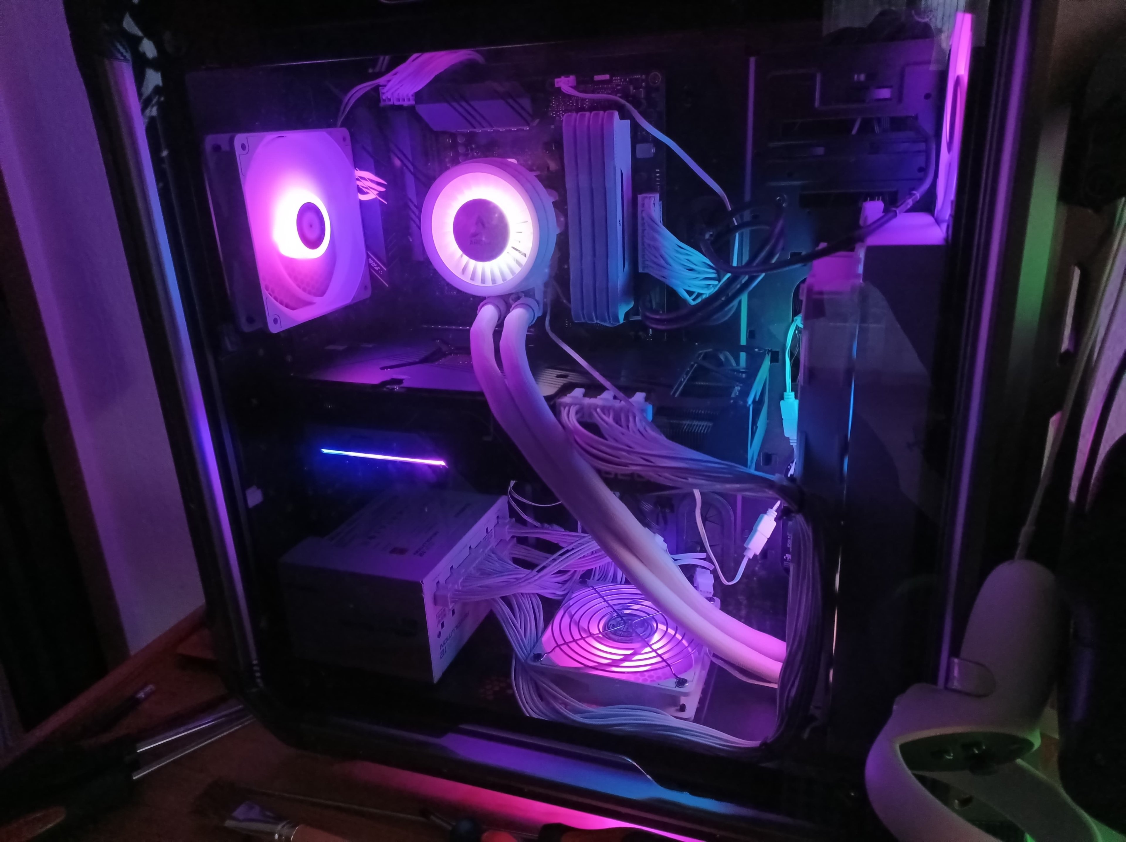

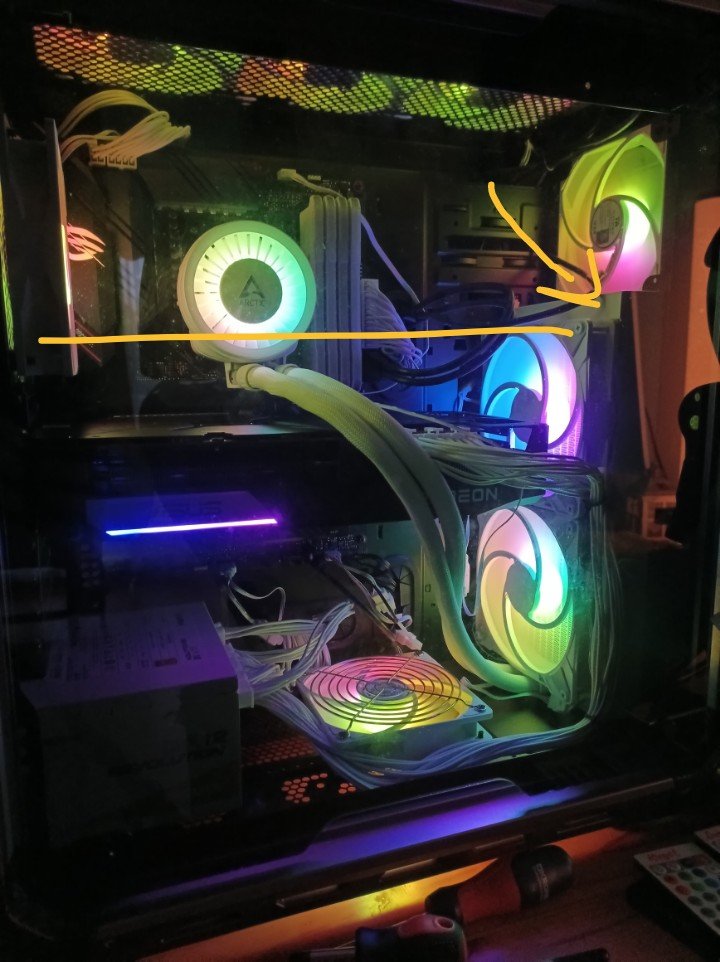

Ich würde das so nicht laufen lassen.
Im obersten Bereich des Radiator wird sich Luft sammeln mit der Zeit und dann läuft die Pumpe trocken.
Zudem wird deine GPU direkt aus dem Radiator vorgeheizt.
Wenn du es irgendwie hinbekommst, dann versetze den Radiator nach oben und den Lüfter nach unten. Dadurch wird die waren Luft über die GPU geleitet und vom einzelnen Lüfter darunter, mit zusätzlicher frischen Luft versorgt.
