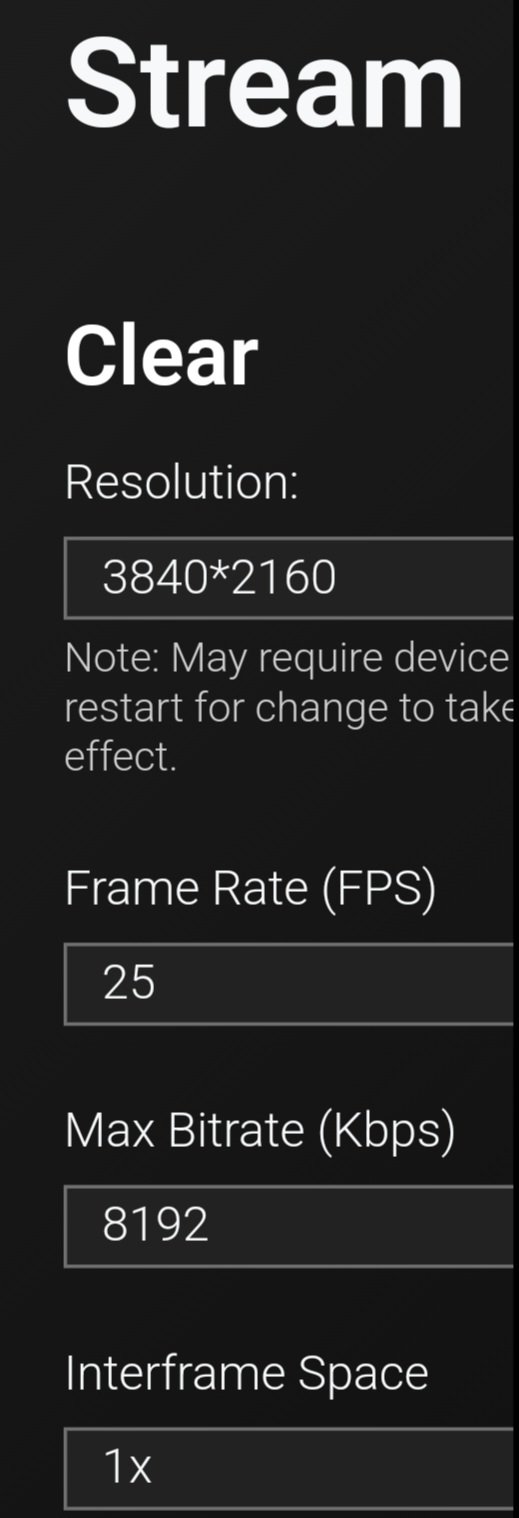

Welche Einstellungen nutzt du in der Cam? Welche Bildrate? Nutzt du 2,4 oder 5GHz WLAN für die Cam?

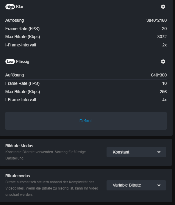

@SaxnPaule: ja das stimmt, die höhere Auflösung macht sich deutlich bemerkbar. Verbunden sind sie mit 5 und 2,4 Ghz mit einer FB 4060 (510wa), bzw. nem Repeater 6000 (810w). Die Einstellungen sind glaub ich die Standardeinstellungen! Bei der 510er ist nur die Auflösung eine andere!
Okay, du hast nur 20fps und ne popelige Bitrate. Da verschenkst du ja das Potenzial der 810.
