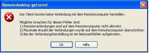

Fehlermeldung:
Beiden PCs greifen allen Server zum ersten Mal zu.
Frage ist: Wieso klappt Verbindung zwischen PC B und 5. Server nicht? Alle haben offenbar gleiche Einstellungen.
Sieht nach Windows XP aus. Hat der andere PC auch Windows XP? Oder schon Win7/8 ?
lg
fire
Nein, ich habe dieser Bild von Google geholt, diese Fehlermeldung von XP und Win7 sind gleich ;)
Beide PC sind wie schon gesagt Win7
Ich würde gerne Fehlercode kriegen, um gezielt herausfinden zu können.
