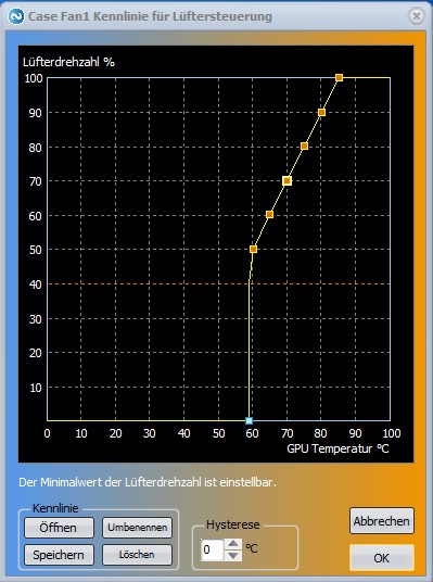

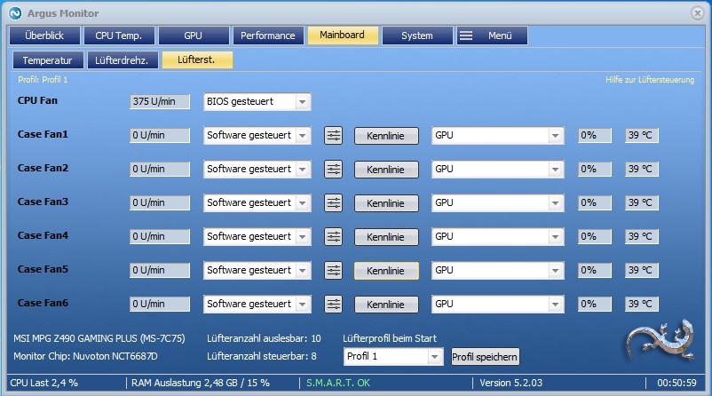

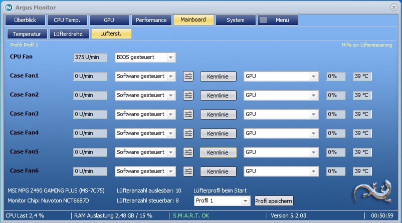

Kannst du mal deine Lüfterkurven posten? Würde mich mal interessieren. Am besten mit der Info wo sich Case Fan 1-6 befinden :)
Eine identische Kurve für alle Gehäuselüfter in Abhängigkeit zur Grafikkarten Temperatur.
Die RTX3080 Founder's Edition springt erst bei 59°C an und die Lüfter bei 60°C hinterher.
Grafikkarte pendelt sich meist bei ca. 70°C ein also da hat Nvidia echt was Gutes gebaut.
