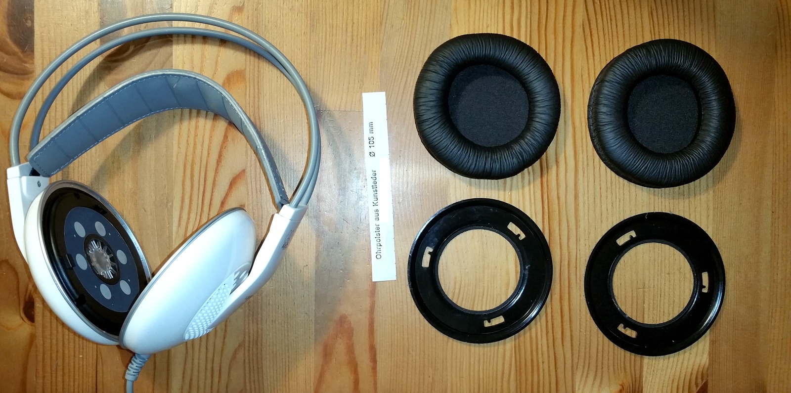

Ich habe jetzt mal das Ohrpolster via Bajonettverschluss abgemacht. Außendurchmesser der Ohrpolsters: 10,1 cm.

Habe bei ebay die Ohrpolster für den AKG K240 gekauft. Kosteten ca. 9€.
Dafür muss man allerdings die alten Ohrpolster vom Bajonettverschluss entfernen und dann die K240 Polster ankleben. Sie sitzen nicht genau wie die Originalpolster, aber das ist kein funktionales Problem, sondern nur optisch.

Ich habe an meinem K530 auch speckige, brüchige Ohrpolster gehabt und habe es nicht eingesehen, für 35 EUR neue zu kaufen, wenn ich für den Kopfhörer vor 3 Jahren nur 50 EUR gezahlt habe.
Habe den KH ca. 6 Monate in der Schublade gehabt, bevor ich über deinen Tipp stolperte.
Genial - für 9 EUR bei ebay 2x Ohrpolster für den K240 gekauft, die alten Polster abgenommen, von den Platikringen runtergeschnitten, die neuen mit doppelseitigem Klebeband auf die Plastikringe aufgeklebt, wieder eingeklickt - fertig :)
Tipp: einfach mit einem Cuttermesser seitlich die Polster einschneiden, die Füllung herausnehmen und dann an der Kante langfahren.
Zum Ankleben würde ich doppelseitiges Klebeband / Montageband / Tesa Powerstrips, etc. nutzen und keinen Flüssigkleber, da man wohl in absehbarer Zeit die Polster wieder wird tauschen müssen.

Die 9 EUR Ohrpolster sind ok, aber härter als die Originalpolster. Und mir als Brillenträger drückt es jetzt nach längerem Tragen das Brillengestell über dem Ohr schmerzhaft an den Schädel.
In diesem Thread ist ein Link zu Ohrpolstern um 19 EUR. Die scheinen den originalen ähnlicher, also weicher.
