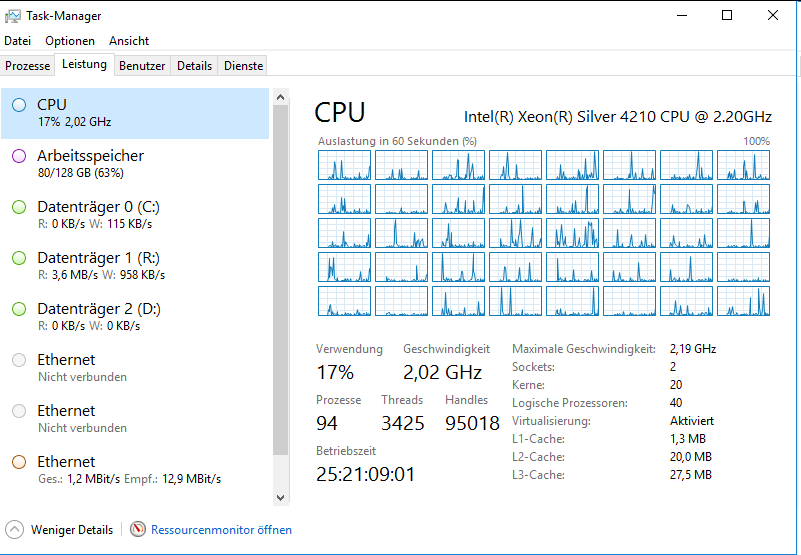

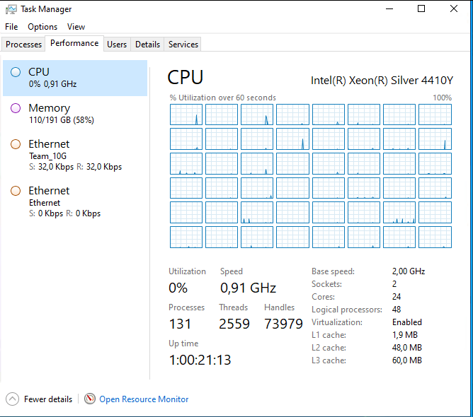

2 Backup Dell Server:
1. Windows Server 2016 mit PERC H740P
2. Windows Server 2022 mit PERV H755 (linkes Bild)
der alte zeigt die Plattenauslastung im Taskmanager an, der neue nicht mehr.
PERC Firmware, PERC Windows Treiber und Windows selber sind alle auf aktuellen Stand.
Wieso kann Windows in den h740P rein schauen aber in den H755 nicht?
Zusätzlich hat der neue Server 2x 1,4 TB NVMe SSDs verbaut, welche über den Disk Manager im Windows als Raid 1 laufen, auch diese Disk wird nicht angezeigt.

diskperf -Y
https://superuser.com/questions/110...om-task-manager-performance-tab-in-windows-10
Wäre ne Idee oder?
Wäre ne Idee oder?
