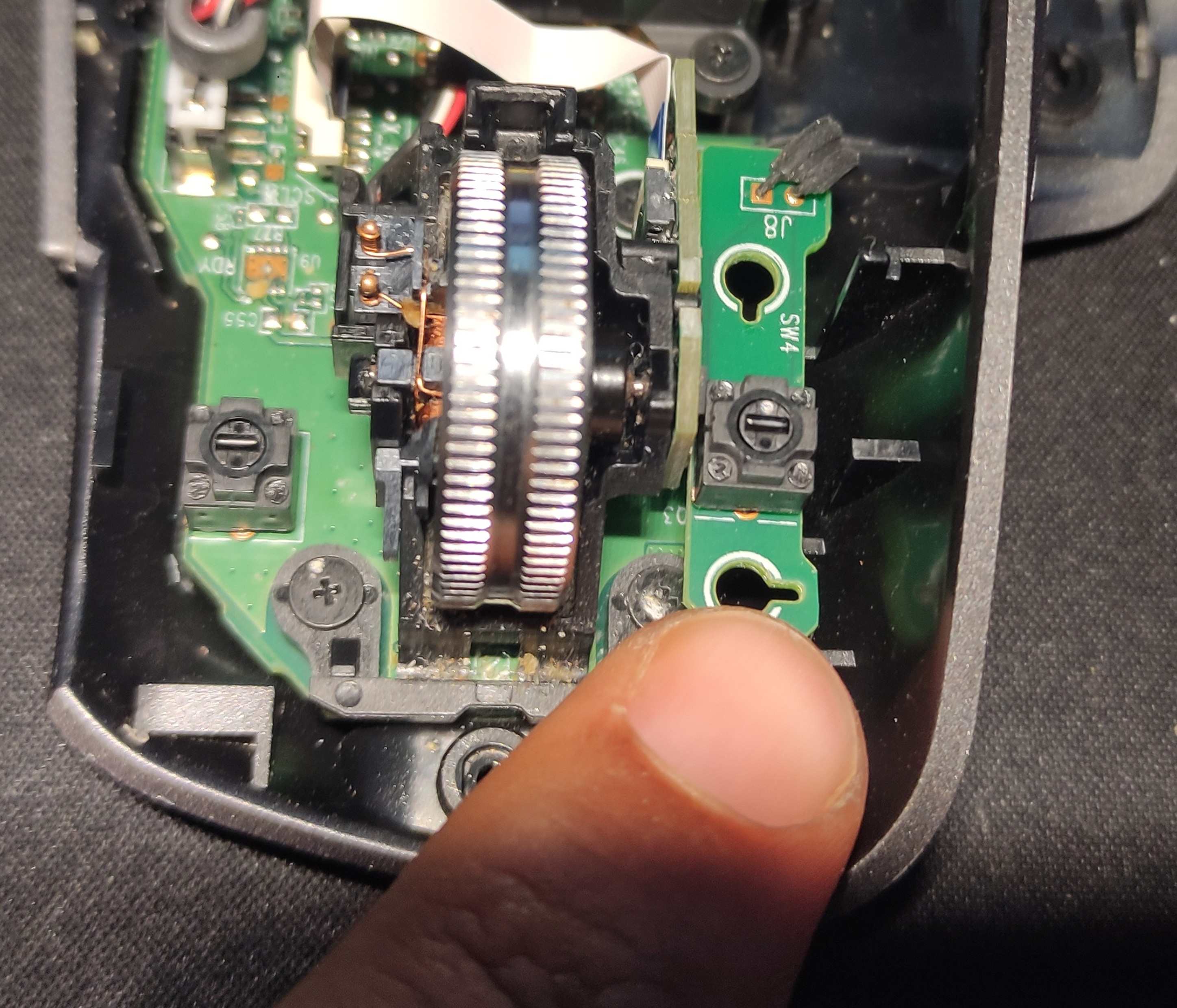

1. Demontage​

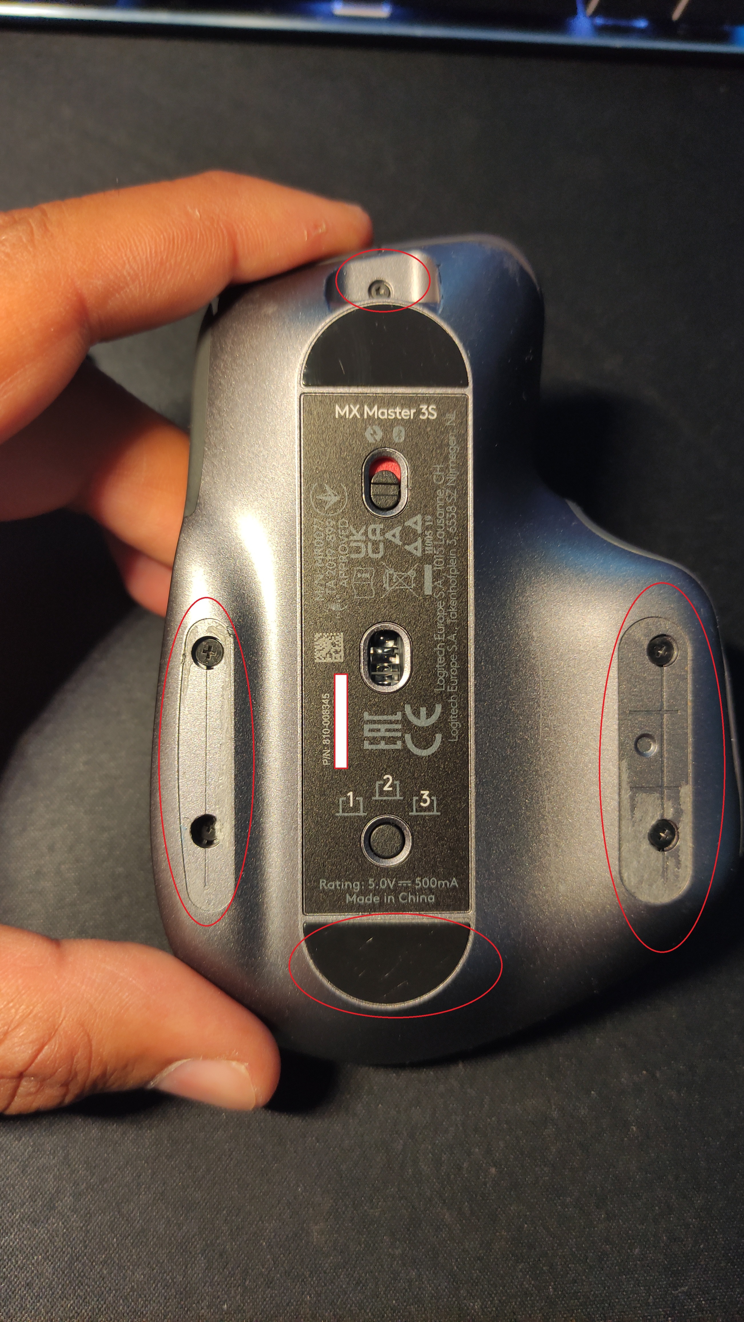

Zuerst die Maus ausschalten und drei der vier Gleitpads entfernen, um die kleinen Schrauben rausdrehen zu können (Bild links).

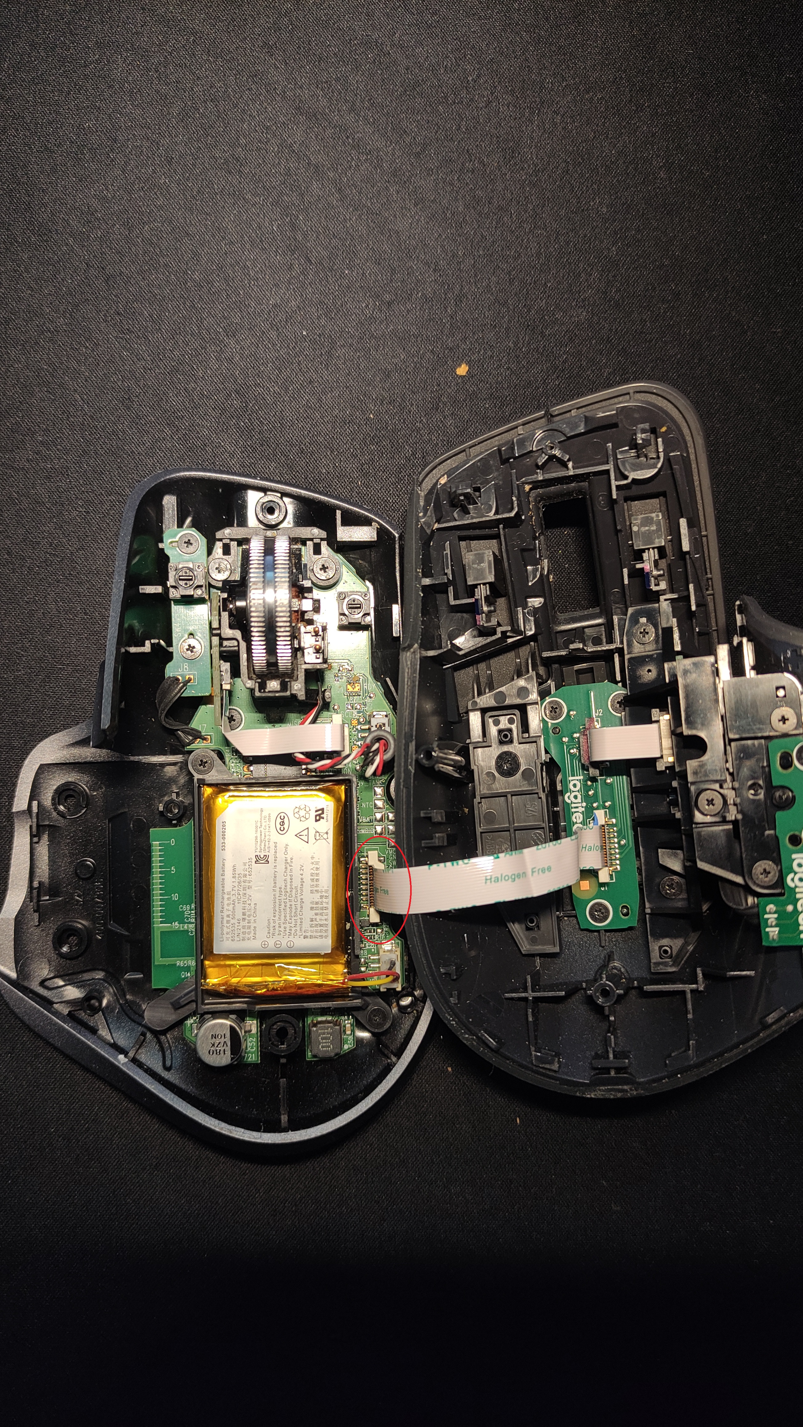

Anschließend kann vorsichtig das Gehäuse abgenommen werden. Um das Oberteil vom Unterteil gänzlich entkoppeln zu können, muss vorher noch das Flachbandkabel gelöst werden. Dazu die Kunststoffmechanik direkt rechts neben dem Akku nach oben in Richtung Leitung schieben und die Leitung dann abziehen (Bild rechts).
Bevor man nun fortfährt, sollte an dieser Stelle der Batteriestecker ausgesteckt werden.

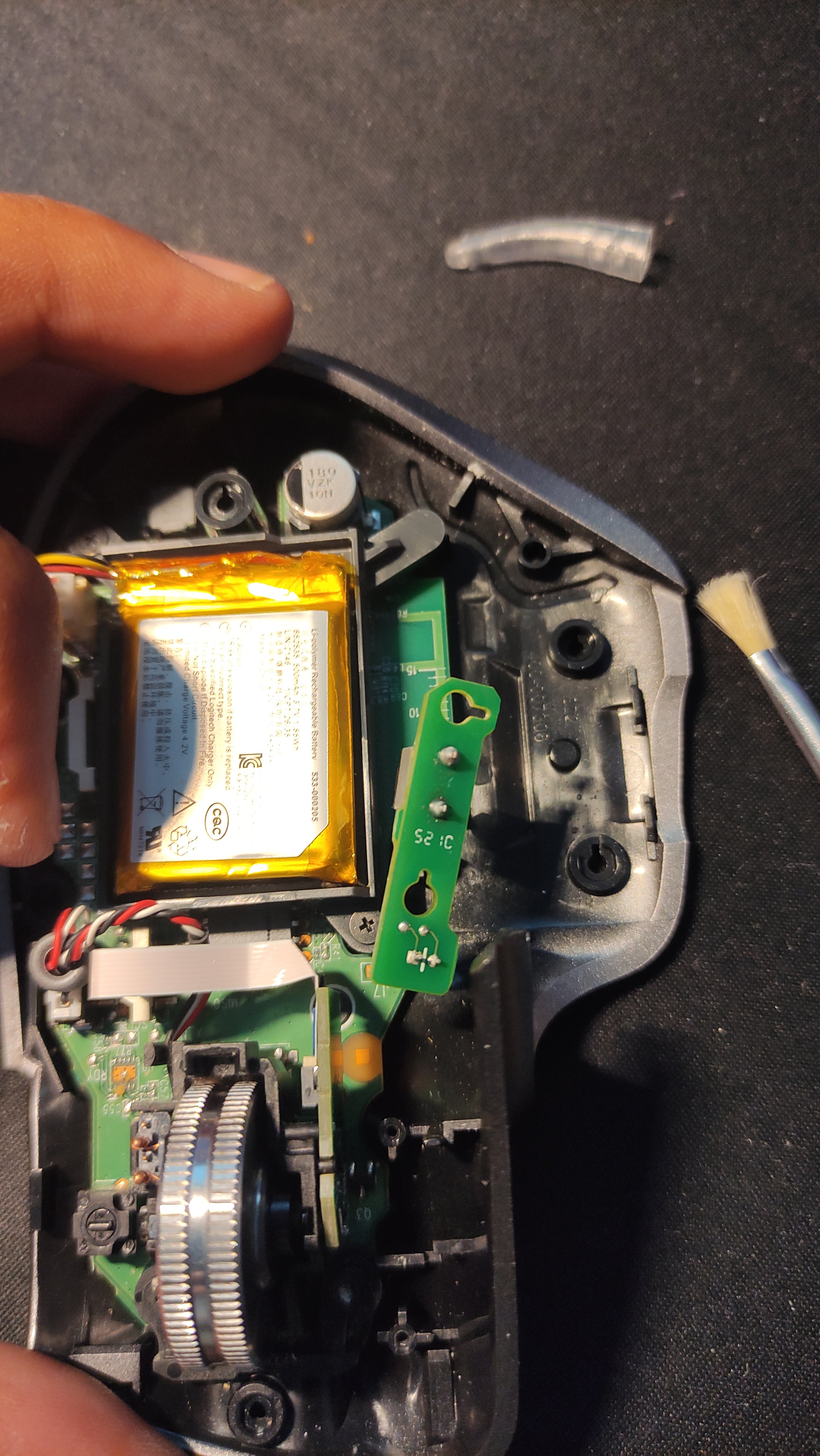

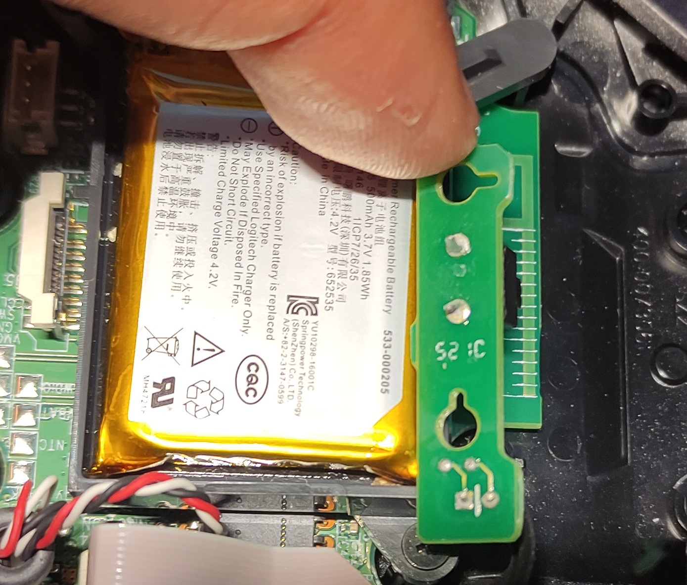

Unten links zu erkennen ist die originale, auf der schmalen Platine montierte, linke Maustaste. Die Platine lässt sich nach Rausdrehen ihrer zwei Kreuzschrauben aus der Arretierung rausnehmen und umklappen, sodass man an die zwei Lötpunkte rankommt (rechtes Bild).
2. Austausch des Tasters​

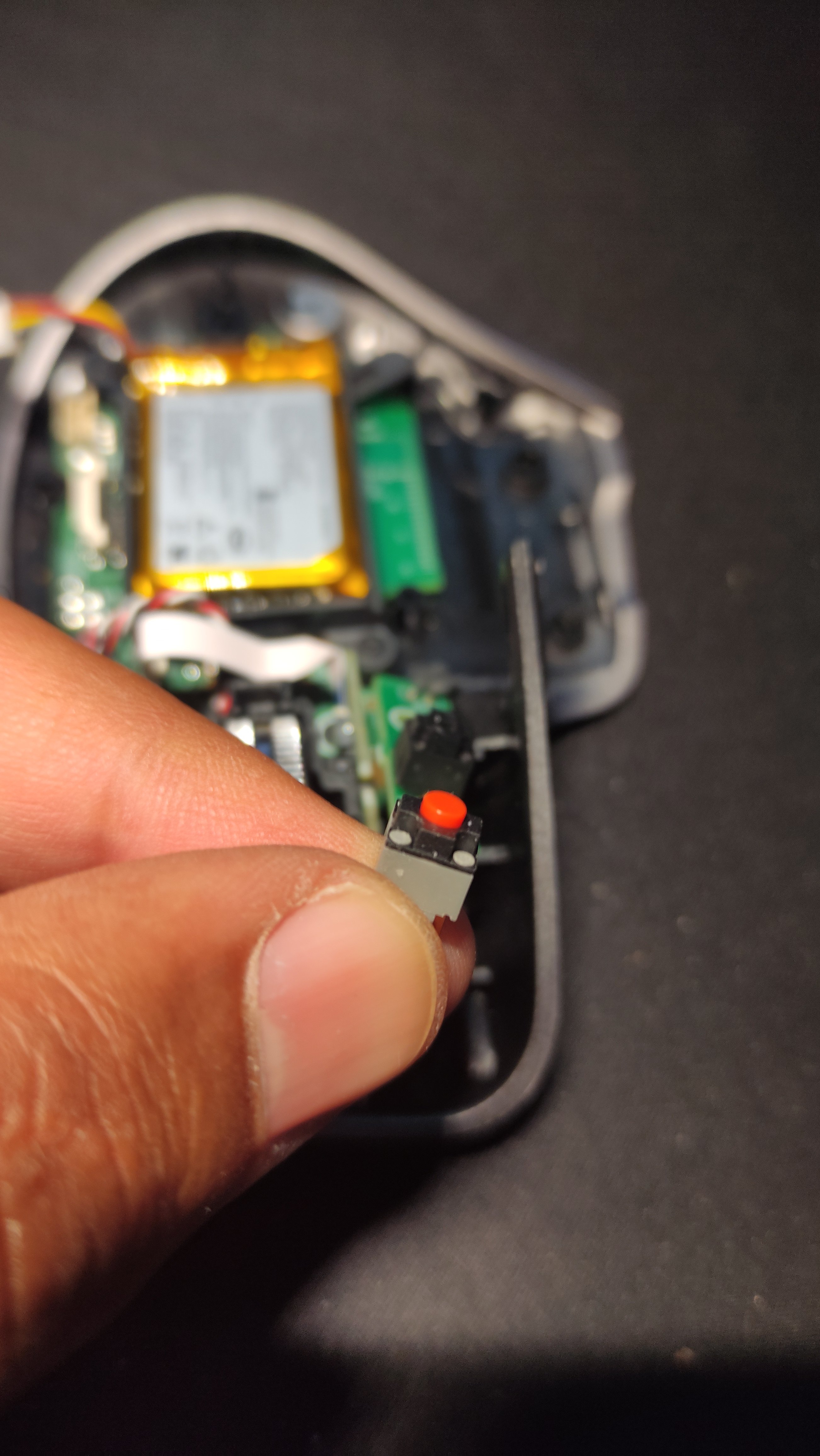

Nun kommt der Part mit dem Entlöten. Wer eine gute Lötstation hat und/oder geübt im Löten ist, hat den Taster bereits nach einigen Sekunden entfernt. Es sind keine Profikenntnisse erforderlich. Wer vorher noch nie gelötet hat, sollte auf die Kolbentemperatur achten bzw. 300°C-350°C nicht überschreiten. Nach dem Entlöten sollten die Löcher möglichst frei von Lot und i.a. sauber sein.

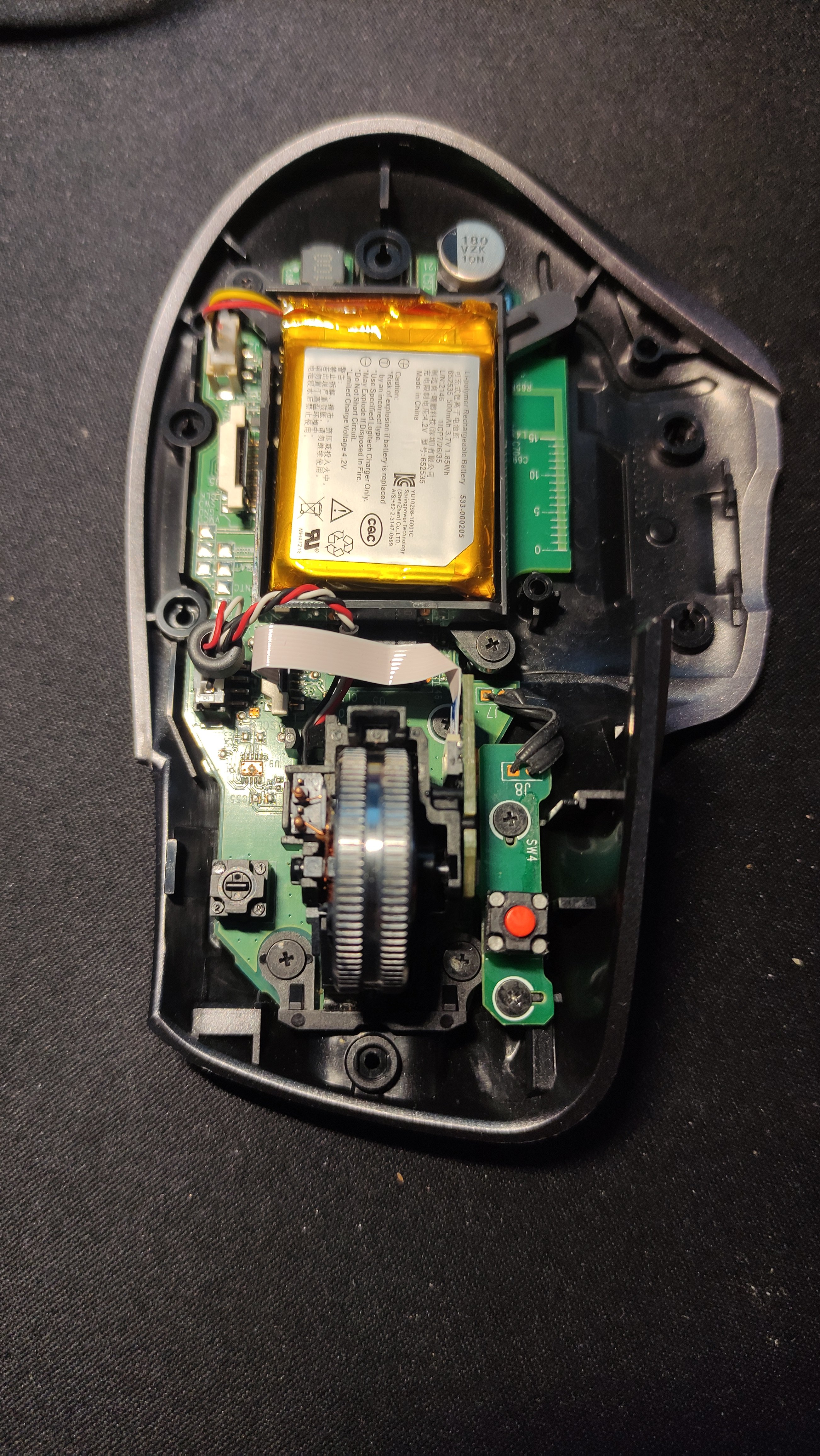

Nun wird der neue Taster mit seinen zwei Fußkontakten durch die entsprechenden Löcher geführt. Der Taster sollte dabei bündig auf der Platine liegen. Die Polung des Tasters spielt keine Rolle, d.h. es muss auf keine etwaige Einbaurichtung geachtet werden (auch mechanisch nicht). Das ist sowohl bei den Panasonic- als auch bei den Kailh Tastern der Fall. Anschließend den Taster verlöten und dabei achten, dass er während des Lötvorganges nicht rausrutscht bzw. sich dadurch die Höhe ändert.

Meine linke Maustaste funktioniert wieder einwandfrei, ist dabei ein bisschen leiser als die alte und das Klickgefühl ist m.E. auch etwas eleganter.
