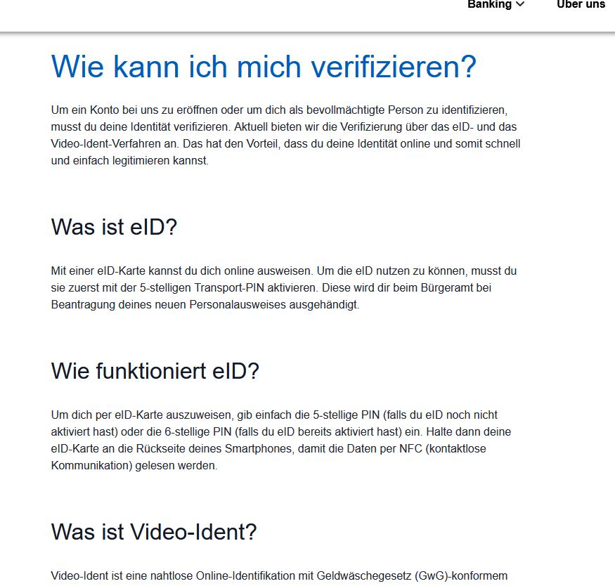

Habe eben noch mal auf der Chase Webside nachgelesen, was sie dort zur Thematik ausführen.
Da wird klar, das da wohl Ungenauigkeiten vorherrschen.
Ja sie wollen die 5stellige falls man den Perso noch nicht aktiviert hat. Die folgende 6stellige (deshalb auch 2x eingeben) wird dann neu vergeben.
Klar das das dann nicht klappt, wenn bereits aktiviert und 6stellige vergeben wurde.
Beim Video Ident wird auch nicht erwähnt, das man eine SMS während dessen vorlesen muss.
Also würde auch das im Funkloch bei meinem Bruder scheitern. Der Video-Indent via WLAN würde wohl funzen.
