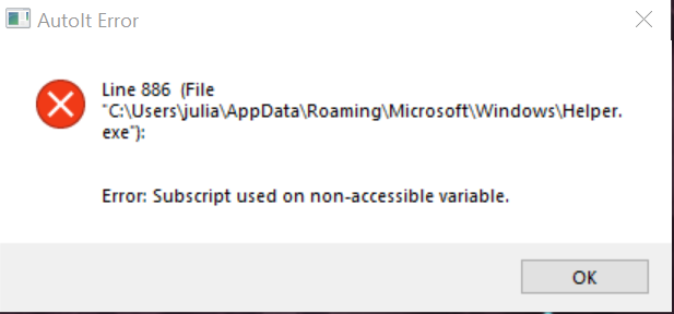

Ich habe heute meinen Computer gestartet und bekam diese Nachricht:
Immer wenn ich die Meldung schließe kommt sie nach ca. 20 Sekunden wieder.

PS: Die Nachricht ist aufgetaucht als ich ein Spiel gestartet hab (Ark: Survival Evolved - Epic Games Launcher)

Tut mir leid, aber ich verstehe echt Nichts davon, muss ich mir dieses Programm runterladen, wenn ja wo?
Das scheint die problematische Datei zu sein, kann ich eventuell hier etwas machen?

(A) mit dem Spiel stimmt was nicht - wozu z.B. braucht es den Helper?
(B) du hast dir »Beifahrer« an Bord geholt - scanne ›von außen‹ (Notfall-CD / -Stick wie ihn von mir aus Kaspersky anbietet)!
Die Exe wurde in der Tat mit AutoIt kompiliert. Dir wird das Programm also nicht helfen da es nichts dekompilieren kann.
Ich würde AutoRuns64 von Sysinternals benutzen und mal nachfassen wo das Helper-Programm im Autostart steckt. Oder ob eine Instanz des Games (seinerseits im Autostart) es auslöst. Scchalte den Helper damit mal ab und beobachte.

Ich hab es jetzt geschafft die Nachricht zu "unterdrücken" indem ich den Autostart mit besagtem Programm zu deaktivieren. Könnte das unerwünschte Nebenwirkungen haben?
Welches besagt Programm? Diese Helper.exe?
Lade die Datei mal bitte auf virustotal.com hoch und poste bitte das Ergebnis. Würde mich auch mal interessieren.
Wobei..okay. Verstehe. Diese helper.exe ist das kompilierte AutoIT-Script. Also wäre interessant, wenn du die Datei in zip umbenennst und dann via 7-zip öffnest und dann einfach im Script mal nachschaust, was da so alles drinne steht. Aber nebenbei. Ganz schön groß für ein Script. (klar, weil Laufzeitumgebung in exe).
Wenn man mal so googelt, gibt es sehr viele Hinweise auf Schadsoftware bezüglich einer Datei "helper.exe". Deswegen einfach mal scannen.
Und Nebenwirkungen? Eher nicht. So doch froh. Wenn das Dingen wirklich Schadsoftware wäre....
Nebenwirkungen würde es vermutlich nur bei Ark haben, wenn dies eine relevante Datei wäre, die da mit installiert worden ist und diesen Fehler verursacht. Und wenn du das Spiel noch spielen kannst, dann ist ja alles gut.
Aber zudem scheint bei dem Ding was nicht zu klappen, da ja ansonsten der Fehler nicht aufkommen würde.
Wie kann man sich denn dann sowas einfangen beim Start eines Spieles? Wobei ich davon ausgehe, dass du es auch erst kurz zuvor installiert hast, bzw. das durch ein Update von Epic auf deinen Rechner kam. Also sollte es in dem Fall eigentlich keine Schadsoftware sein.
Nun ja -> bei Virustotal mal testen, dann weißte genauers.
