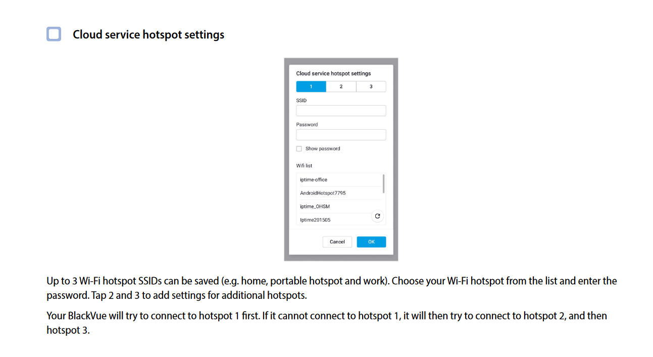

Laut Handbuch sollte das Ding schon WLAN Client können:
Wäre gut wenn man mal ein anderes WLAN Testen könnte um zu sehen ob er sich überhaupt mit irgendwas verbindet.
