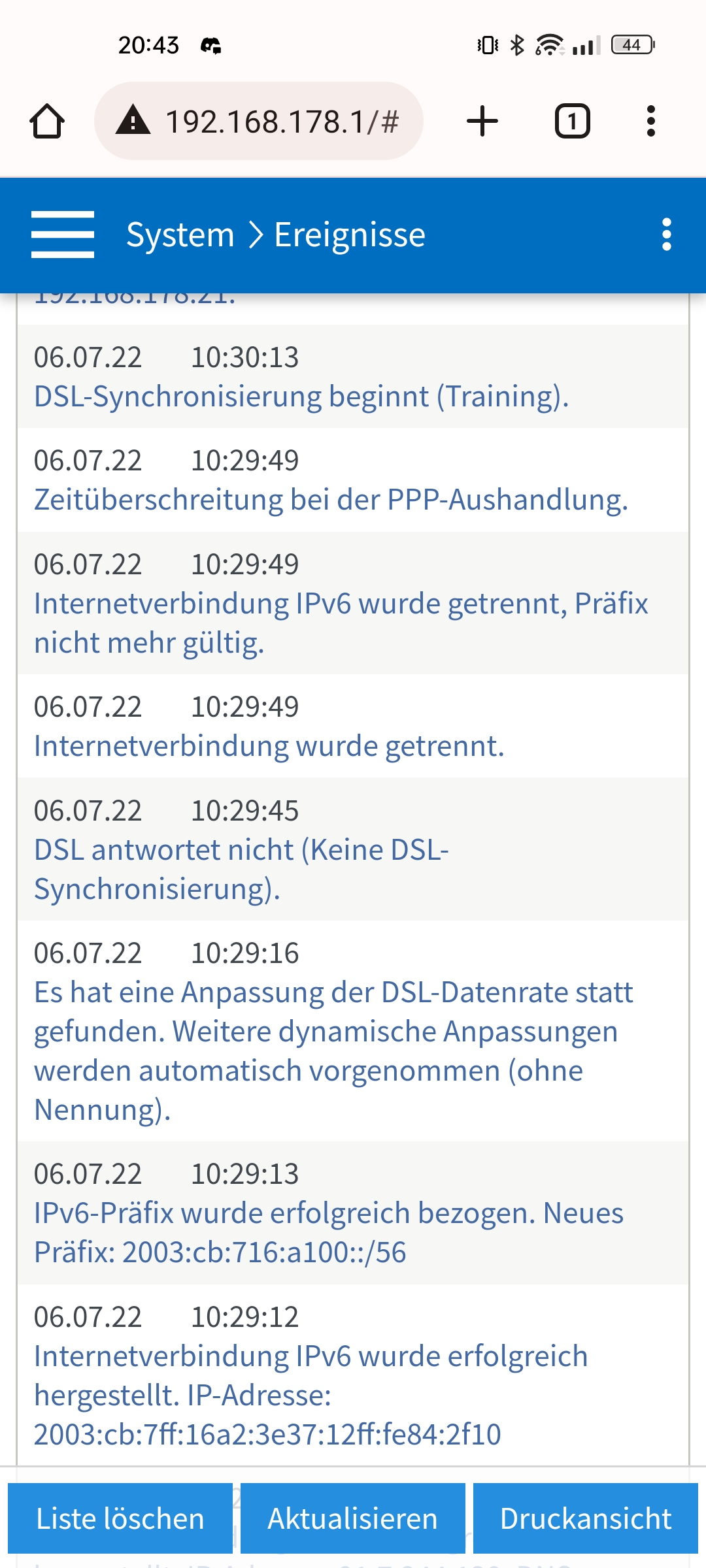

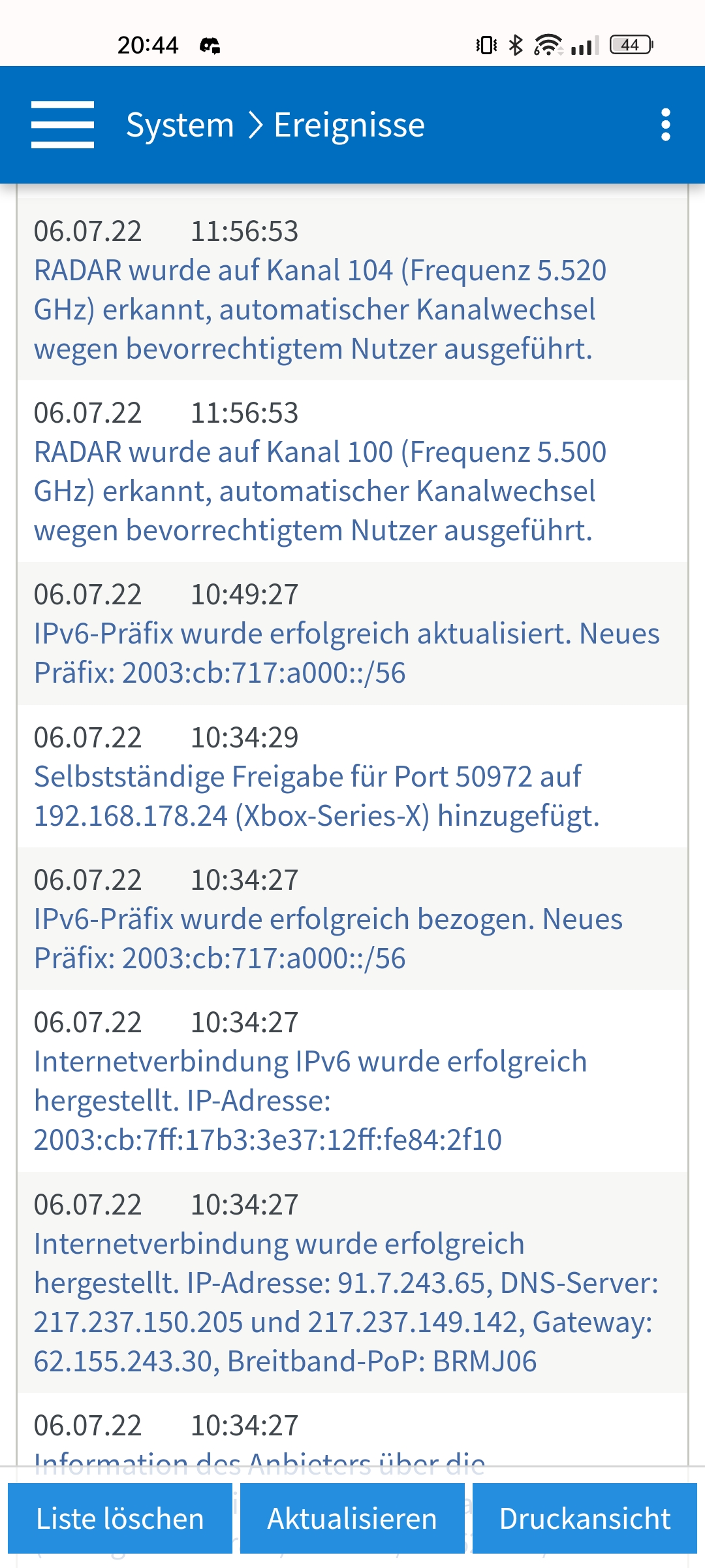

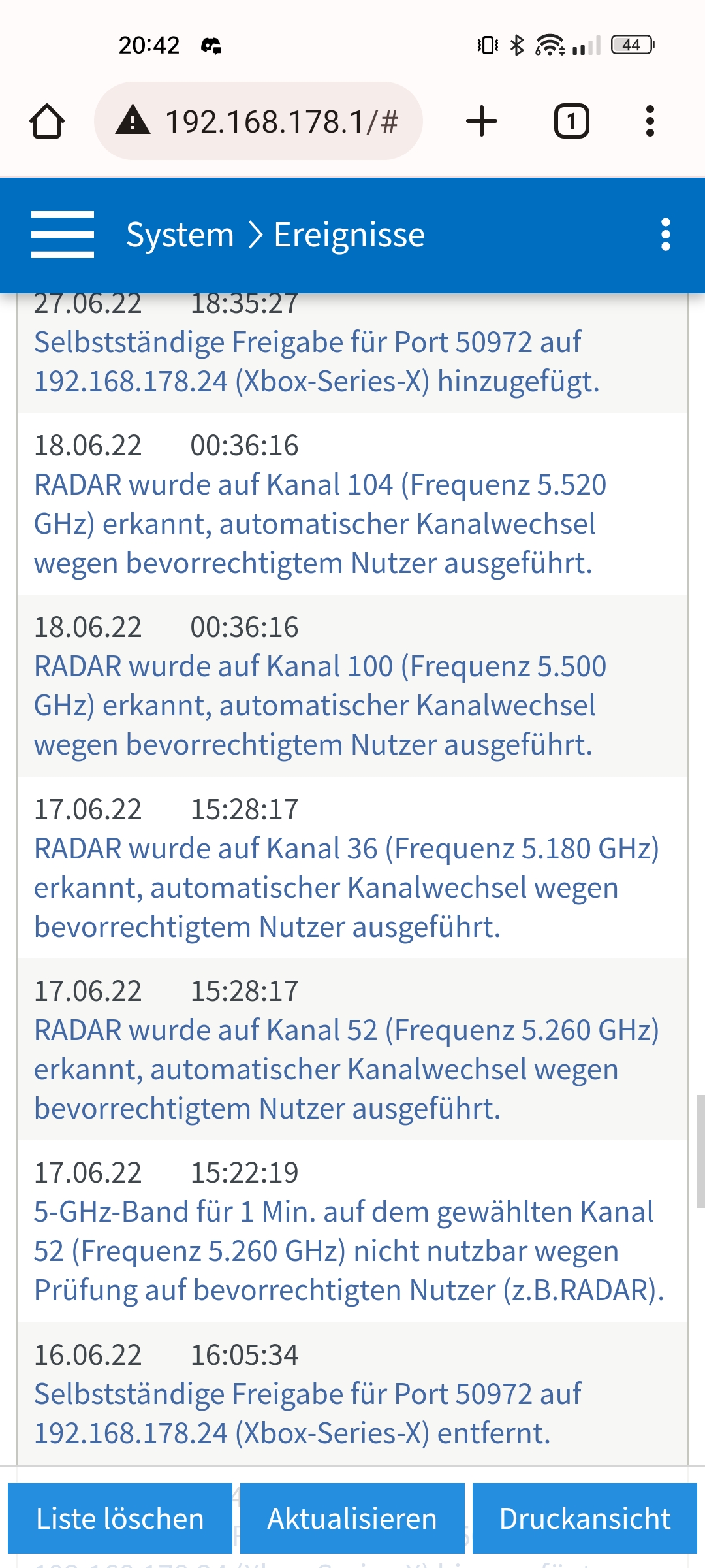

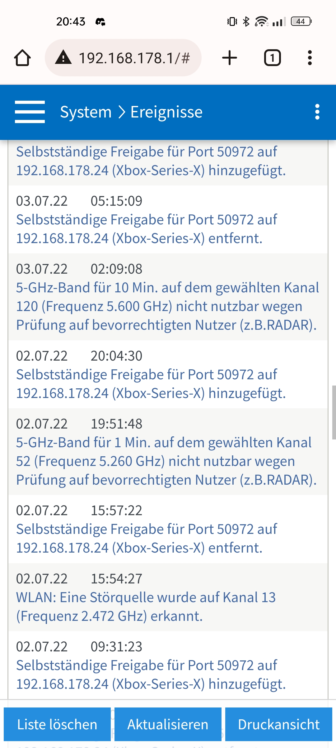

Seit circa einer Woche plagen uns unregelmäßig Probleme bei der Internetverbindung. Ich selbst kenne mich mit der Materie nicht aus und hoffe, dass ihr mir helfen könnt.
Zuerst aufgefallen ist es mir vor ein paar Tagen, als ich mit Kollegen nachts um 02:09 Uhr ein paar Runden Valorant spielen wollte. Ich bin regelmäßig rausgeflogen, obwohl der Router über die LEDs nichts angezeigt hat. Spätestens als unser iPad ebenfalls Probleme hatte, wurde ich stutzig und habe mir die Ereignisse des Routers angeguckt, dabei gab es vor ein paar Wochen schon einmal solche Probleme.
Anbei die Screenshots der Ereignisse.
Ich bin überfordert. RADAR? Laut AVM können es beispielsweise Wetter- oder Flugradare sein.
Ist es möglich, dass wir wieder eine stabile Internetverbindung bekommen oder haben wir einfach Pech, dass ein wichtigeres Gerät gerade unsere Kanäle benötigt?

5GHz auf Kanal 36 stellen, hat dann aber geringfügig niedrigere Reichweite, dafür aber keine Probleme mit Radar.
Dürfte aber unabhängig davon nichts mit deinem valorant Problem zu tun haben wenn dein PC per LAN verbunden ist.

ja, das ist ganz normal.
hier eine grafische aufbereitung der sache.
einzige möglichkeit, ohne radar zu funken ist:
Kanalbreite MAXIMAL 80 Mhz
UND
Kanal 36 auswählen. (kann sein, dass die fritze dann korrekterweise kanal 42 anzeigt, muss aber nicht)
alternativ: weniger Kanalbreite, siehe Bild. Hauptsache, man ragt nicht über Kanal 50.
Reaktionen: Skaiy

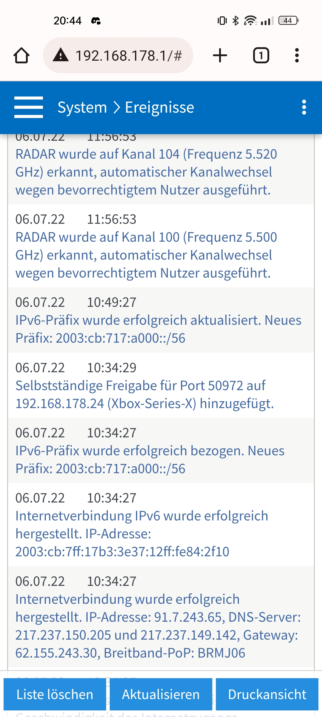

Die 7590AX kann kein Zero-Wait-DFS.
Die Version ohne „AX“ hingegen kann Zero-Wait-DFS.
was die 7590 automatisch kann (also den quasi unterbrechungsfreien temporären Kanalwechsel von einem DFS-Kanal zu einem Nicht-DFS-Kanal und später wieder zurück, wenn mal Radar erkannt wird), kann die 7590AX leider nicht.
Und der Reichweitenvorteil bzw. der Nettodurchsatz durch die höher mögliche Modulationstiefe wegen der höheren Signalstärke bei Kanälen ab 100 ab einer gewissen Funkstrecke versus Kanälen unter 100 ist bei mir (7590) schon eklatant.

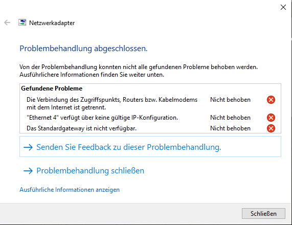

Das WLAN-Problem wurde seitdem gelöst, jedoch spiele ich seit ein paar Tagen per LAN-Kabel Minecraft und werde regelmäßig von meinem Server geschmissen. YouTube-Videos laufen auch nicht mehr und Windows sagt kurze Zeit später, dass kein Internet vorhanden ist, noch später "kein identifizierbares Netzwerk".
7590 AX vom Strom trennen hat nichts gebracht, Version 7.31 ist drauf.
Folgende Infos habe ich für euch, jedoch selbst von dem Thema keine Ahnung.
Ich habe auch gerade die Netzwerkeinstellungen zurückgesetzt, bei dem sich der Rechner herunterfährt, trotzdem bin ich gerade wieder rausgeflogen und hatte kurze Zeit wieder kein Internet.

Bei mir ist letztens ein LAN Port an der 7590 abgeschmiert, und ich habe auch ewig an meinem Intel NUC gesucht, bei mir hat einen Neustart der Fritzbox das Problem behoben, habe das auch AVM gemeldet.
Wenn WLAN einwandfrei läuft während dein PC offline geht hast du dann schon mal den LAN-Port getauscht um zu sehen ob es an einem anderen Port funktioniert?
Falls der bei dir auch abschmiert hilft Fritzbox neu starten.
Edit: Treiber am PC sind aber alle aktuell?

Dieses Modell nutzt 160 MHz-Kanalbreite, bietet aber kein Zero-Wait-DFS. Dadurch macht es immer DFS. Sollte es irgendwas finden (was leider auch beschädigte WLAN-Echos sein können), dann wird 5 GHz für mindestens eine Minute (DFS-CAC) wenn nicht sogar 10 Minuten abgeschaltet.
a) statt automatischen Kanal, diesen manuell festlegen – das hast Du vermutlich gemacht; bitte nach eins/zwei Monaten wieder kommen und den Lösungsansatz auch posten bzw. bestätigen.
b) 160 MHz abschalten …
c) 2,4 GHz und 5 GHz gleiche WLAN-Name/-Schlüssel oder
d) andere FRITZ!Box, z.B. die ältere FRITZ!Box 7590 ohne AX oder
e) über Ethernet einen anderen WLAN-Access-Point oder
f) statt WLAN einfach LAN nutzen.

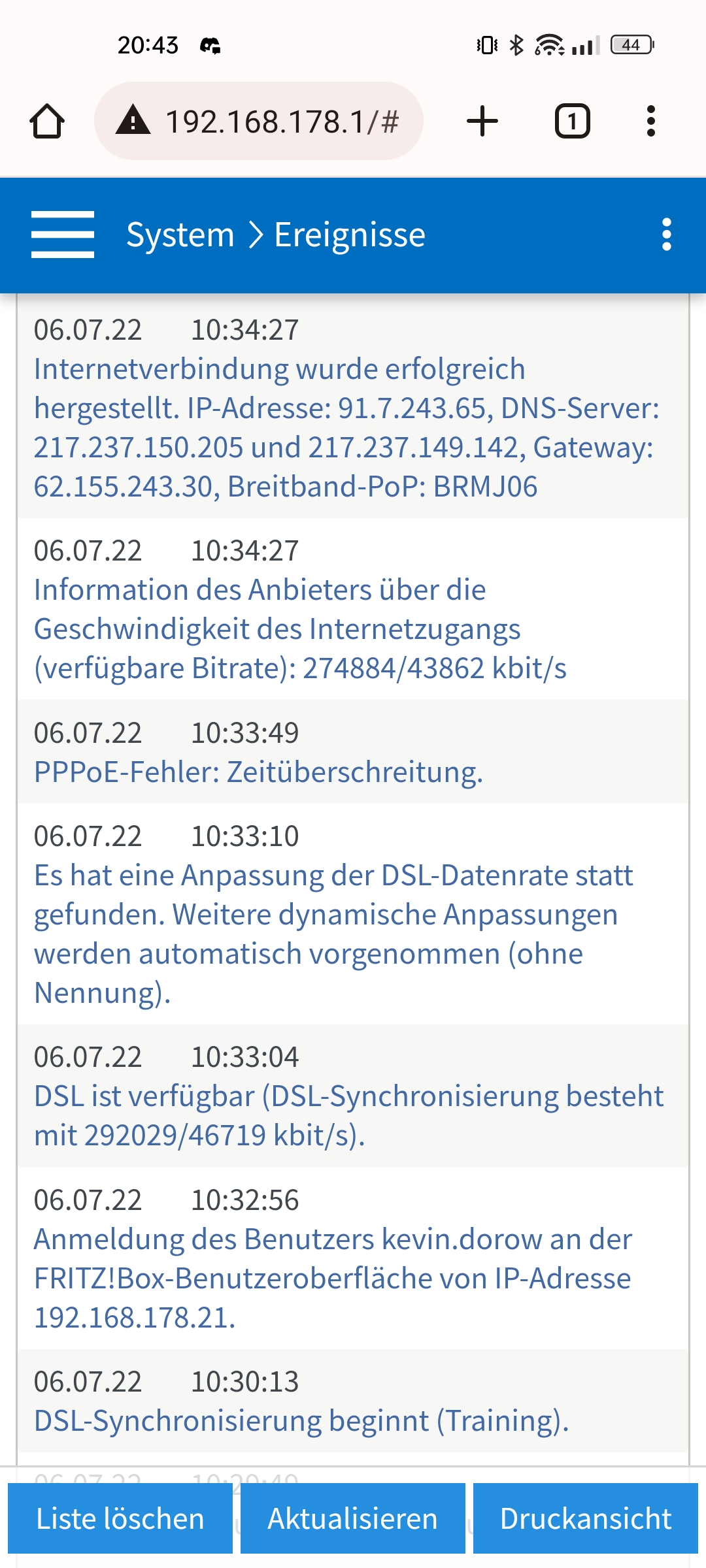

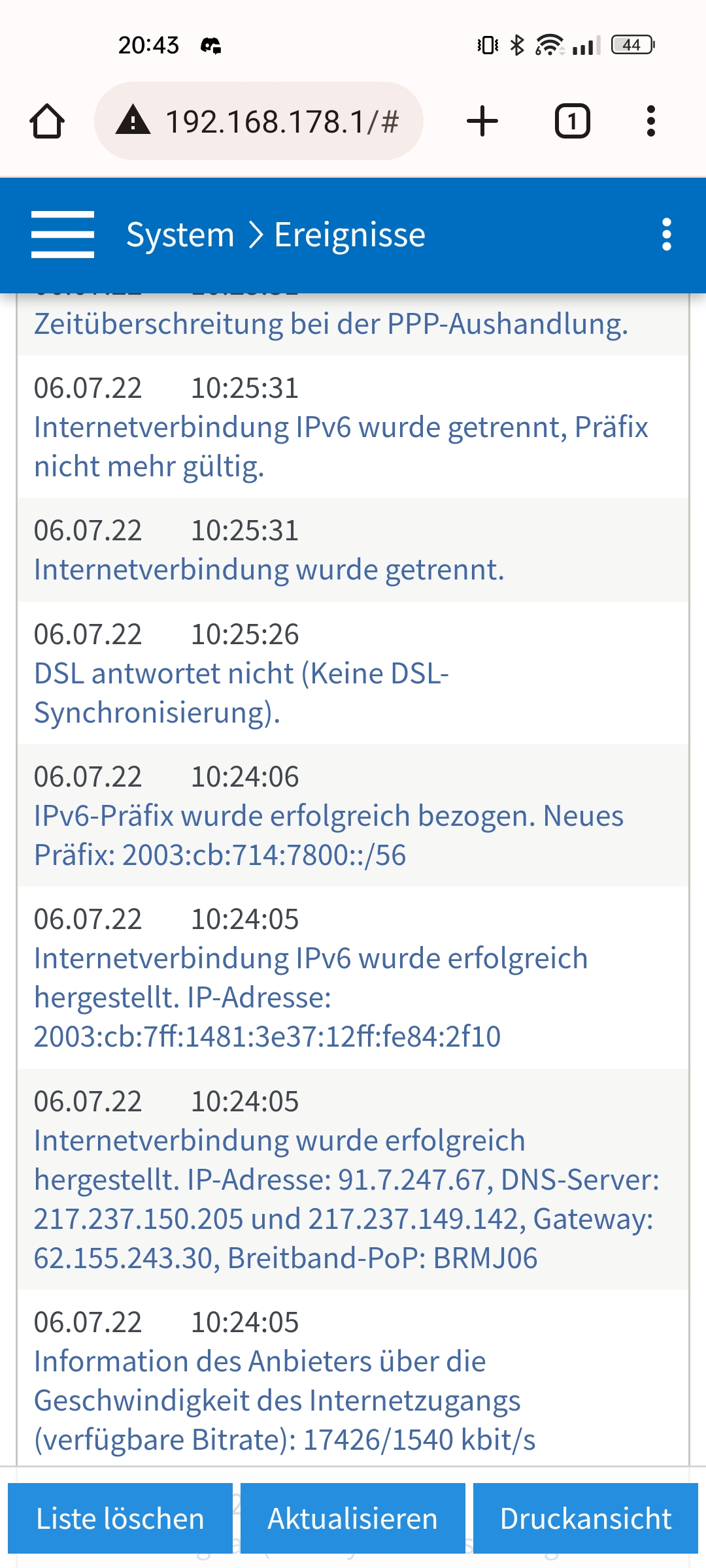

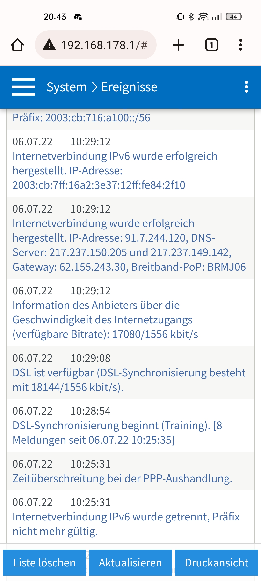

Mein Tipp: Neuen Thread dafür aufmachen. Laut den Ereignissen hast Du eine DSL-Synchronisierung, also ein Problem auf der DSL-Leitung direkt. In dem neuen Thread kann man sich dann das DSL-Spektrum und die DSL-Tabelle genauer anschauen; entsprechede Bildschirm-Fotos also dort bitte posten.
Ja, von LAN-Port 1 zu 4. Hat nichts gebracht. Jetzt wieder bei 1. Interessanterweise wurde das Internet laut Windows die ganze Zeit als Ethernet 4 benannt. 3 ist etwas von NordVPN (ist aber deaktiviert). 1 und 2 gab es nicht.
Nachdem ich die Netzwerkeinstellungen zurückgesetzt habe, läuft es jetzt als 1, der VPN weiterhin als 3.
Tja, welche Treiber und wie kann ich die aktualisieren? Ich mache regelmäßig die Windows-Updates. Die sind auf jeden Fall immer aktuell.
Aber dann würde das WLAN auch nicht funktionieren, oder? Die Series S kann weiter fröhlich auf dem Minecraft-Server weiterspielen. Ich fliege raus und habe gar kein Internet mehr.

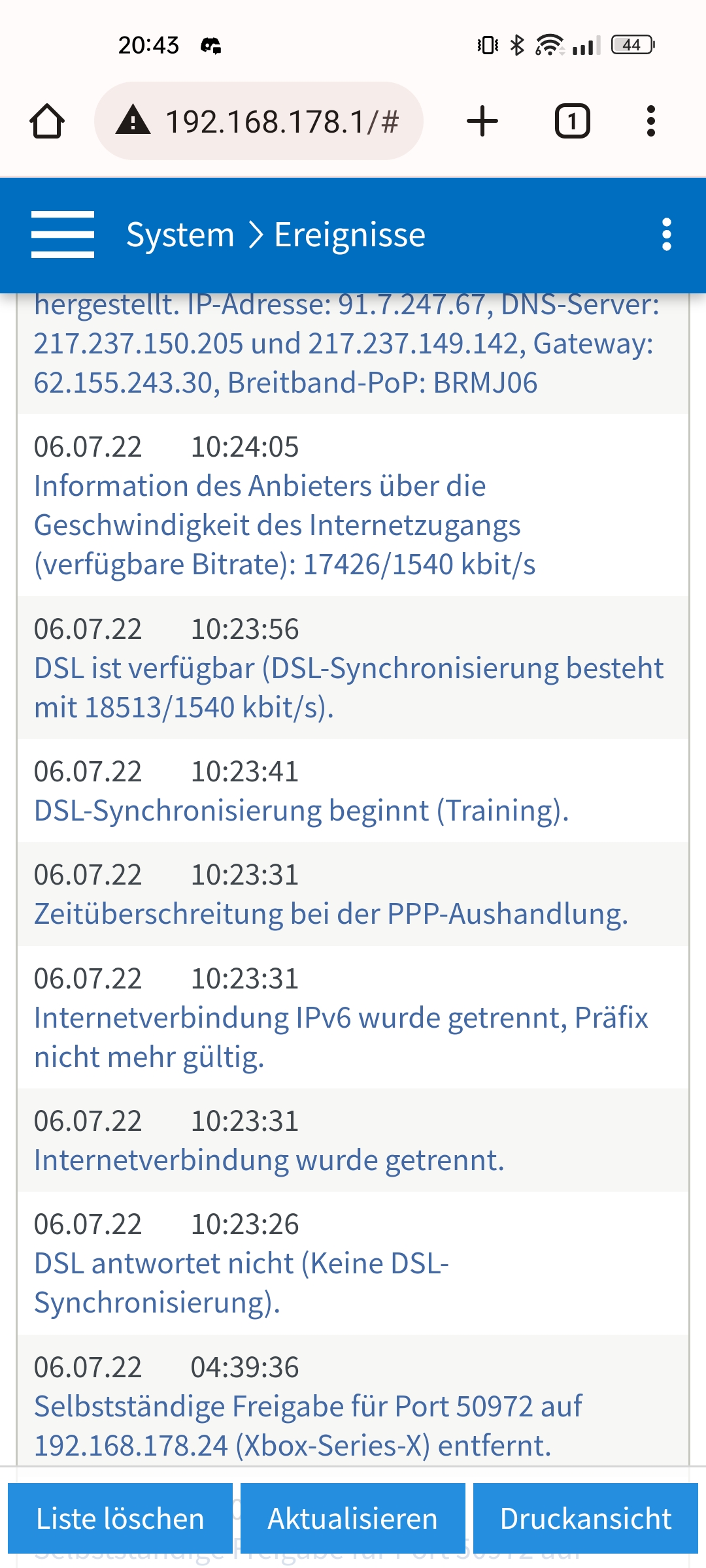

Die DSL Meldungen sehen für mich auch mehr nach der nächtlichen zwangstrennung aus, wir sprechen hier zu Problemen zu normalen Uhrzeiten oder?
Laut Foto hast du irgendein realtek LAN verbaut, am besten bei mainboard Hersteller einmal die aktuelle Version runterladen.

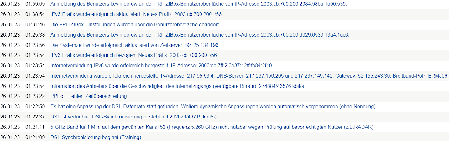

Okay da ist dann tatsächlich dein DSL ausgestiegen, auf Standard startet die Fritzbox etwas später das Internet neu, sofern du es nicht selbst auf 1 Uhr gelegt hast.
Manchmal werden aber auch nachts Wartungsarbeiten durchgeführt.
Also wenn das öfters passiert solltest du eine störungsmeldung aufgeben, ansonsten würde ich es als wartungsarbeit abhaken.
Kannst ja mal die logfiles durchschauen ob das öfters als "normal" passiert.
