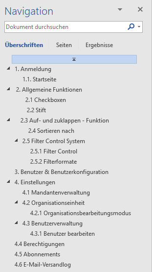

wenn man ein Text zu einer Überschrift umwandelt kann man mit einem Klick auf den kleinen Pfeil neben dem Text die darunterliegenden Texte ausblenden.

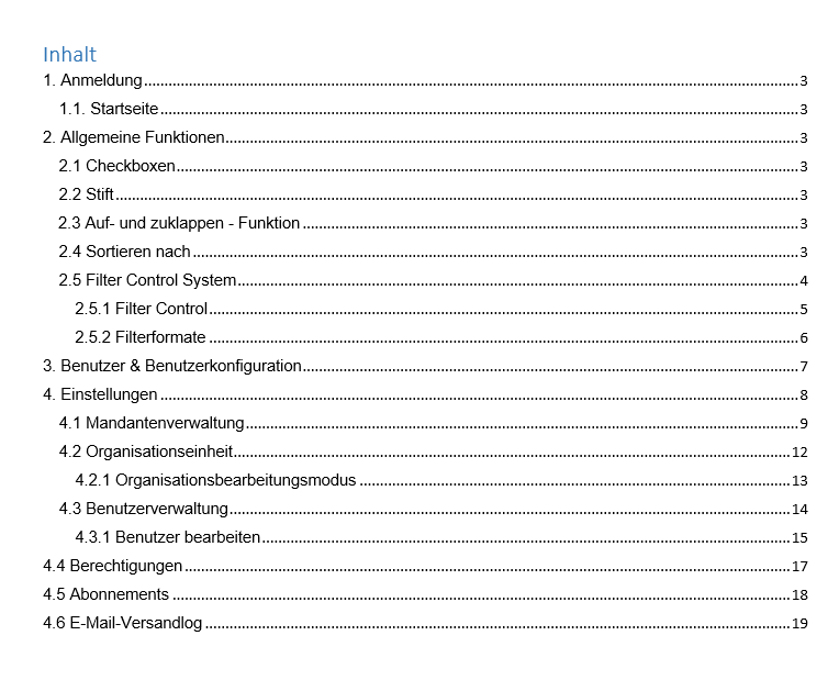

Meine Automatisches Inhaltsverzeichnis sieht jetzt so aus:
Neben 1., 2., 2.5, 3., 4., 4.2, 4.3, will ich auch diesen kleinen Pfeil haben und um die darunterliegenden Texte auszublenden.
Aber das NICHT manuell, sodass wenn ich das Inhaltsverzeichnis aktualisiere die Pfeile immer noch da sind.
Wenn ich in meinem Dokument auf Ansicht--> Navigationsbereich klicke sieht man dort genau wie ich es haben will, aber halt im Dokument:

Schreib dir ein VBA-Skript, welches die Inhalt des Inhaltsverzeichnisses ausliest und in einzelne Textfelder verfrachtet. Die Pfeile kannst du dabei gleich mit erzeugen. Jeder Pfeil dient als Button für ein Skript, welches das jeweilige Textfeld ausblendet / Größe verändert.
Ansonsten kann man natürlich auch mit Feldfunktionen arbeiten, die musst du dann allerdings in die einzelnen Kapitelüberschriften integrieren, weil sie ansonsten bei jeder Aktualisierung des Verzeichnisses gelöscht werden.
Letzte Variante wäre ein selbst erzeugtes Verzeichnis, in dem du jede einzelne Verknüpfung selbst erstellst und entsprechende Felder durch andere Feldfunktionen aus-/einblendest.
Bei allem steht der Aufwand jedoch in keinem Verhältnis zum Ergebnis
Also wenn Word, dann geht es auch einfacher: Einfach auf die Gliederungsansicht umschalten und dann kann man das mit dem Ein-/Ausklappen direkt im Text machen.
Und seit Office 2013 sind diese Ein/Ausklapp-Dreiecke auch im Text vor der Überschrift verfügbar. Gliederungsansicht ist unnötig.

Das Inhaltsverzeichnis selbst kann man nicht einklappen wie die Überschriften oder die Ebenen im Navigationsbereich.
In der PDF bemüht man hier normalerweise die Navigation die automatisch aus den Überschriften erstellt wird. Dort kann man dann wiederum ein- und ausklappen.

Indem man einen Absatz halt als Überschrift formatiert und dann beim Überfahren des Absatzes mit der Maus links das Dreieck sieht.
ganz korrekt: Ein Absatzformat, das eine Gliederungsebene anstatt "Textkörper" benutzt.
