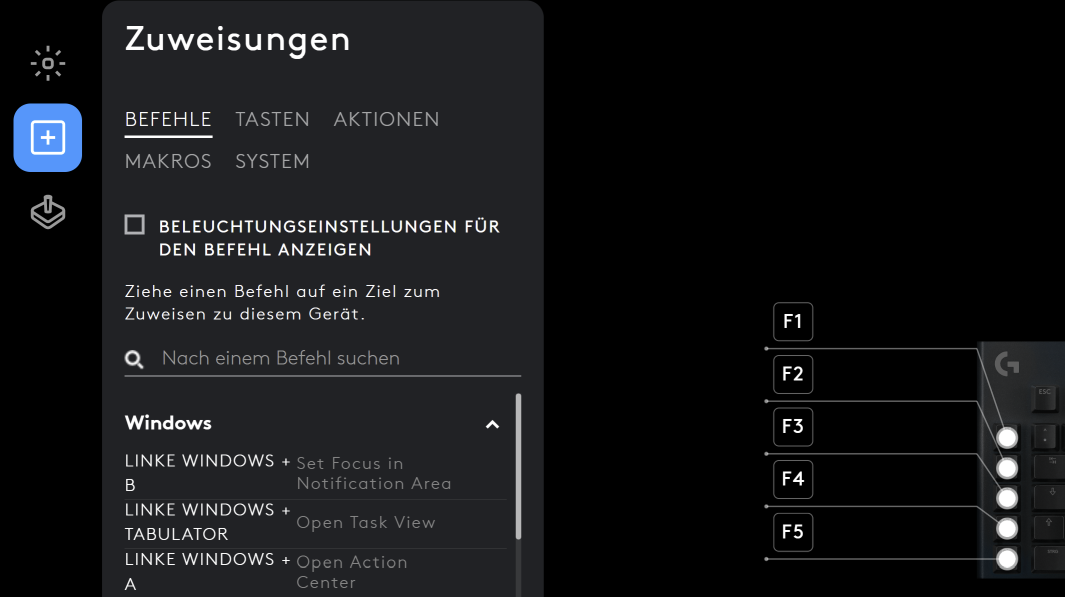

Wenn man das einmal verstanden hat, ist das recht einfach. G-Nummer aussuchen in G-HUB, und dann kannst Du sofort Aktion, Taste oder sonstwas zuweisen.
Nico1976 schrieb:
@Tzk meine tastatur hat glaube keine FN tasten
Doch, und Du hast sogar separate G-Tasten (wird in G-Hub als F-Taste bezeichnet) links und oben links, ich hab die Tastatur genau vor mir.

habe es mit der g-hub soft umgesetzt, danke
