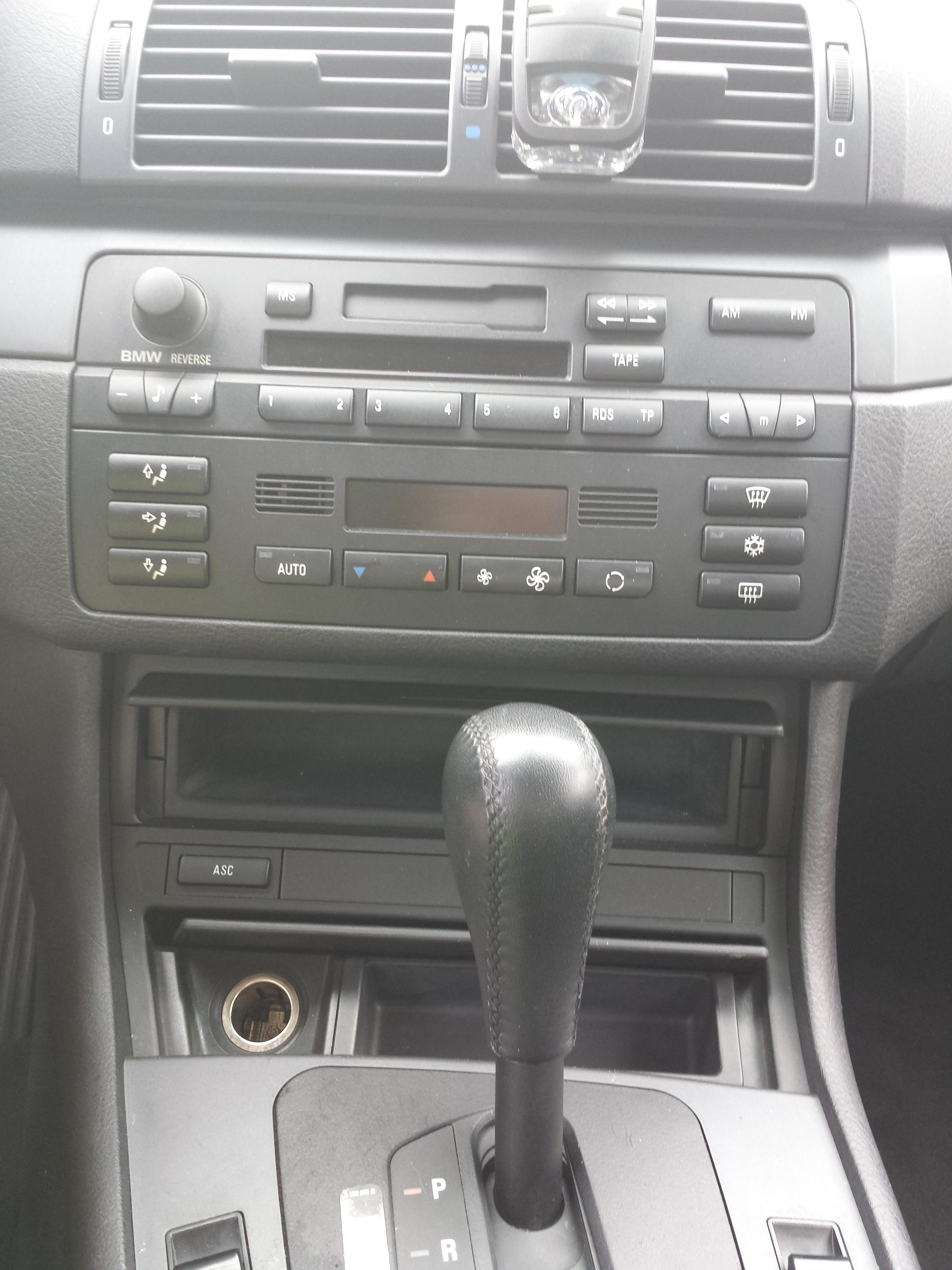

Guten Tag,
ich wollte mal mein Autoradio wechseln, da das mit der Kassette mich einfach nur noch nervt. Dann dachte ich mir direkt, dass ich mir eins mit Navi bestelle. Da das bei BMW so teuer ist und sich für meinen Wagen nicht mehr lohnt, habe ich überlegt eins im Internet zu bestellen. Nun habe ich ein paar fragen, ob dieses Radio in mein System passt. Und ob ich die in der Artikel Beschreibung erläuterten Funktionsträger brauche.
Ich weiß, dass es nicht soo viel mit Technik zu tun hat, dennoch habe ich hier so viele positive Erfahrung in diesem Forum gesammelt, dass ich es hier mal posten wollte.
Dazu wollte ich noch fragen, ob das alles mit dem Kabeln passt, ob ich noch was dazu kaufen muss oder schon alles in diesem Artikel dabei ist. Und ist das einbauen schwer, oder sollten dass nur Leute vom Fach machen ?
Hoffe ihr könnt mir dabei helfen, die Daten werde ich unten alle posten.
Und noch die letzte Frage :P Habe jetzt ein Radio mit 800 Mhz gefunden, reicht das aus, ist es sogar zu viel und reicht sogar eins mit 600 Mhz aus ?
Mit freundlichen Grußen
BMW E46 Baujahr: 1998
Link für Autoradio: http://www.ebay.de/itm/BMW-E46-AUTO...Einbau_Navigationssysteme&hash=item35c1d79a38
Link von Funktionsträgern
http://www.ebay.de/itm/Auto-BMW-E46...l-Geraete-Raucher-Schaltzentrum-/170892646237
Bild von meinem Wagen:

Funktionsträger würdest Du auf jeden Fall brauchen, um deine Klimaautomatik nach unten zu versetzen, da Du dir ein Doppel-Din-Gerät rausgesucht hast.
Alles in allem wäre es mir aber sowieso zu teuer, 600 Euro für ein Radio bei einem 15 Jahre alten Auto zu investieren. Dazu ist das in meinen Augen kein Markengerät und Du kannst es bei Fahrzeugwechsel nicht mitnehmen, weil es an diese (behinderte) Form der E46-Mittelkonsole angepasst ist.
Bei dir gehen leider nur Autoradios im DIN-Format.
Das von dir verlinkte benötigt aber Doppel-DIN (quasi 2 übereinander). Passt also leider nicht.

Zum Thema Radio würde ich wirklich mal im E46-Forum nachsehen, ist bei dem halt dumm, ein normales Radio steht durch die Form der Mittelkonsole am oberen Rand immer etwas über.
Ich würde entweder auf Smartphone oder ein neues Navi setzen, dazu dann halt noch ein normales Radio, wird sicherlich welche geben, die in den E46 passen ohne vorzustehen.
Bist Du preislich bei 200 bis 300 Euro und hast nicht so viel Gebastel, d.h. Du musst deine Klima nicht runter versetzen und kannst das ganze problemlos in deinem nächsten Auto wiederverwenden.
