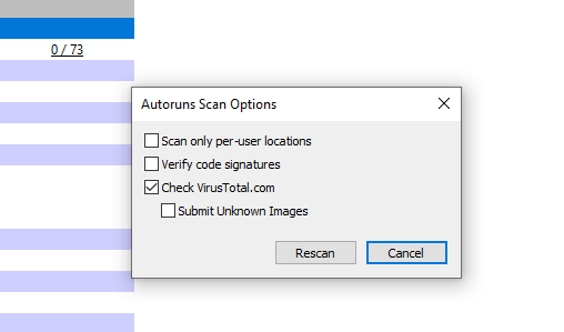

ich habe heute einmal Autoruns auf die aktuelle Version 14.0 aktualisiert und bei mir wird jetzt nicht mehr auf virustotal nach den einträgen gescannt. Habe die Option deativiert und wieder aktiviert sowie auch die Sysinternal Registry-Einträge gelöscht. Ich kann nur manuell jeden Eintrag manuell scannen lassen, was ja nicht Sinn der Sache ist.
Hat wer auch das Problem oder vielleicht sogar die Lösung?

Ist doch in der neuen 14er Version unter [Options] -> [Scan Options...] zu finden.
Per Default allerdings deaktiviert. 😉

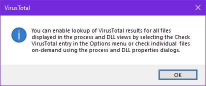

Da ist ein Bug drin, denn beim Process Explorer funktioniert es.
Hier der Dialog beim Process Explorer

Ich lasse damit alle Autostarteinträge automatisch bei Virustotal prüfen, was bisher wunderbar funktionierte.
Ich habe die Option an, aber es wird nichts automatisch geprüft, sonden ich muss alle Einträge separat auswählen.

Das ist korrekt, deshalb hatte ich die Reg Einträge gelöscht um die Abfragen der Programme zu bestätigen, und bei Autoruns erscheint die Meldung für Virustotal nicht mehr.

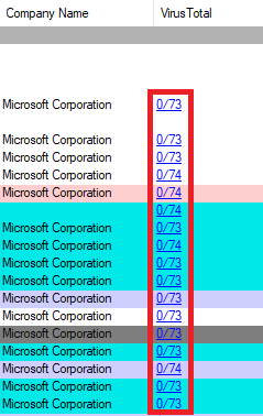

Woran erkennt man denn, dass der Check auf Virustotal ausgeführt wird?
Tanzmusikus schrieb:
Bei mir wird eine knappe Sekunde irgendwas im Hintergrund gemacht, aber erhalte keine Meldung was genau.
Wenn hinter jedem Eintrag das Scanergebnis von Virustatal angezeigt wird. Hier mal aus Processexplorer ein Screen.
